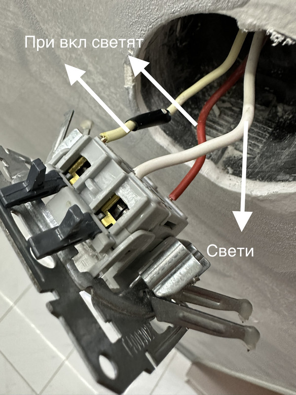

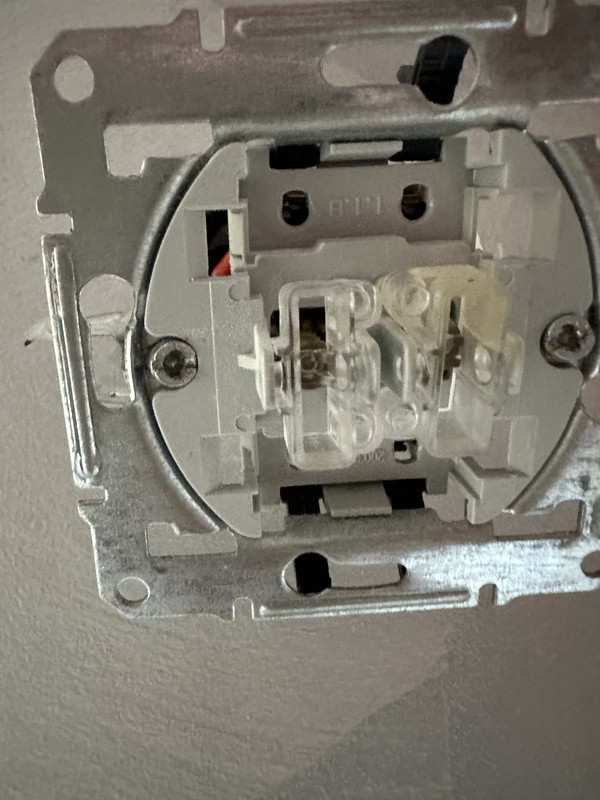

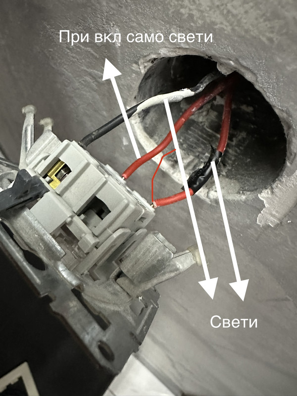

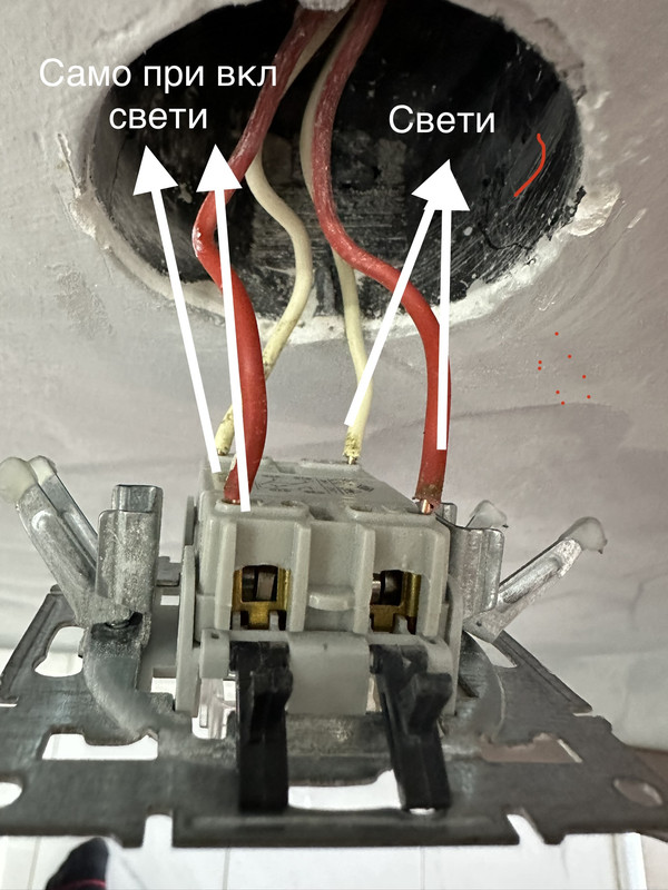

Авторът не е лепил тапети не е мокрил мазилки и т.н. Но пък доколкото разбрах е пробвал "мигащите" плафони на друго място в съседен апартамент и там те не са присветвали, от което може да се приеме, че утечка на другото място няма. Е да ама това не потвърждава лампите имали ли са шунтове, които с времето са се скапали без външна намеса
М-у впрочем тва с овлажнени мазилки мое да е от комшии щот съм имал такива случаи и при мен и при съседи.
И да утечка има и с мултицета може да се измери като сондите на мултицета се свържат последователно на захранването на плафона. Авторът има мултицет, но явно не знае как да го ползва иначе до сега да бе измерил колко е утечката и ЕВРИКА утечката е открита и е факт. Е лампите нема да мигат, ама кво от това като ще присветват дразнещо.
Изглежда следващата тема требе да е "Какво да правя - как да отсраня утечката или как да се премахне присветването?".
Аз па на LED ленти у нас сам им сътворих утечка с ключ с глимка и вече писах как премахнах присветването.
А са къде е утечката
И веднага ми присветва за "фазомер". Ама явно и не само на мен, а и на други дето сме писали в темата.
Всъщност то може да е възможно и без "фазомер" ако се приеме, че предпазителите прекъсват фазата. Само че ще трябва по-дълъг проводник, който да се свърже с нулата в ап.табло и с измерване на променливо напрежение м-у проводник при плафона и изтегления от нулата в ап.табло да се установи по кой проводник от тези за плафона има фаза. Аз бих го направил докато плафоните светят и като ги загася от някой ключ и напрежението м-у фазовия проводник и този от нулата в таблото не се промени значи до плафоните е изтеглен проводник директно към фазата. Тогава ключовете прекъсват нулата. Обаче се е появила утечка в байпас на ключовете, към нулата, а възможно и към "земя" и плафоните присветват в зависимост от тока и зареждането на кондензатора в LED драйвера, вече обясниха как.
А може утечката да си е била още в началото и присветването да е "гасено" с кондензатор, който си е загубил капацитета и плафона почнал да присветва Местиш плафона в другия апартамент, там няма утечка и плафона не присветва.
Да теория много, тегли се като локум
Ама има 2 положения от които да се почне с локумите и тва ще стане като се разбере ключовете фазата ли прекъсват или нулата.
