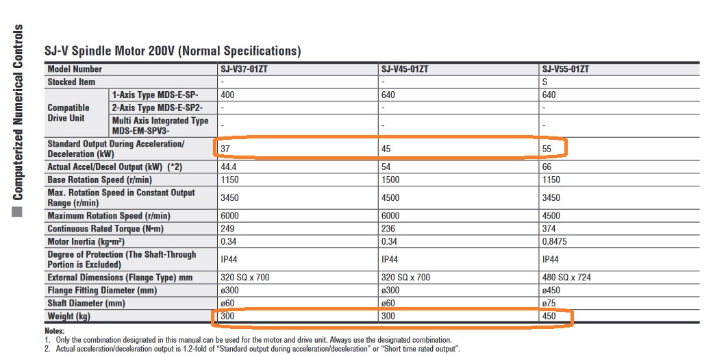

Абе ей, това е MITSUBISHI SPINDLE DRIVE MODULE за някое CNC/металорежеща машина.
Примерно MDS-DH2-SP-160 се използва в някои Мазаци. Човека пита за MDS-DH2-SP-200

нед юни 04, 2023 8:49 pmAndri01 написа: 35 Киловата??? Това е двигател около 1,2 Тона?!? Е, на английски "Mill" е мелница, трошачка...!!Аз на теб колко пъти да ти обяснявам да не се вреш дето не ти е работата? Особено пък и когато и бъкел не разбираш...
Да бе, 1,2 тона... Така е щото си виждал само руски и български мотори от времето на соца.
Ама то няма и чак толкова луд да те пусне до истински електродвигатели.
И това е ТЕЖЪК мотор за продължителна и натоварена работа.
Я виж електромоторите на TESLA дето са по 200kW и нямат и 100 кила...
От къде ги взимаш тези бръмбари, направо не знам...

нед юни 04, 2023 4:00 pmstanislav96 написа: Здравейте,колеги!Дай оперативната верига да видим!
Нов съм в занаята като електротехник, може ли малко помощ?
За какво са връзките които съм оградил?
Благодаря!
