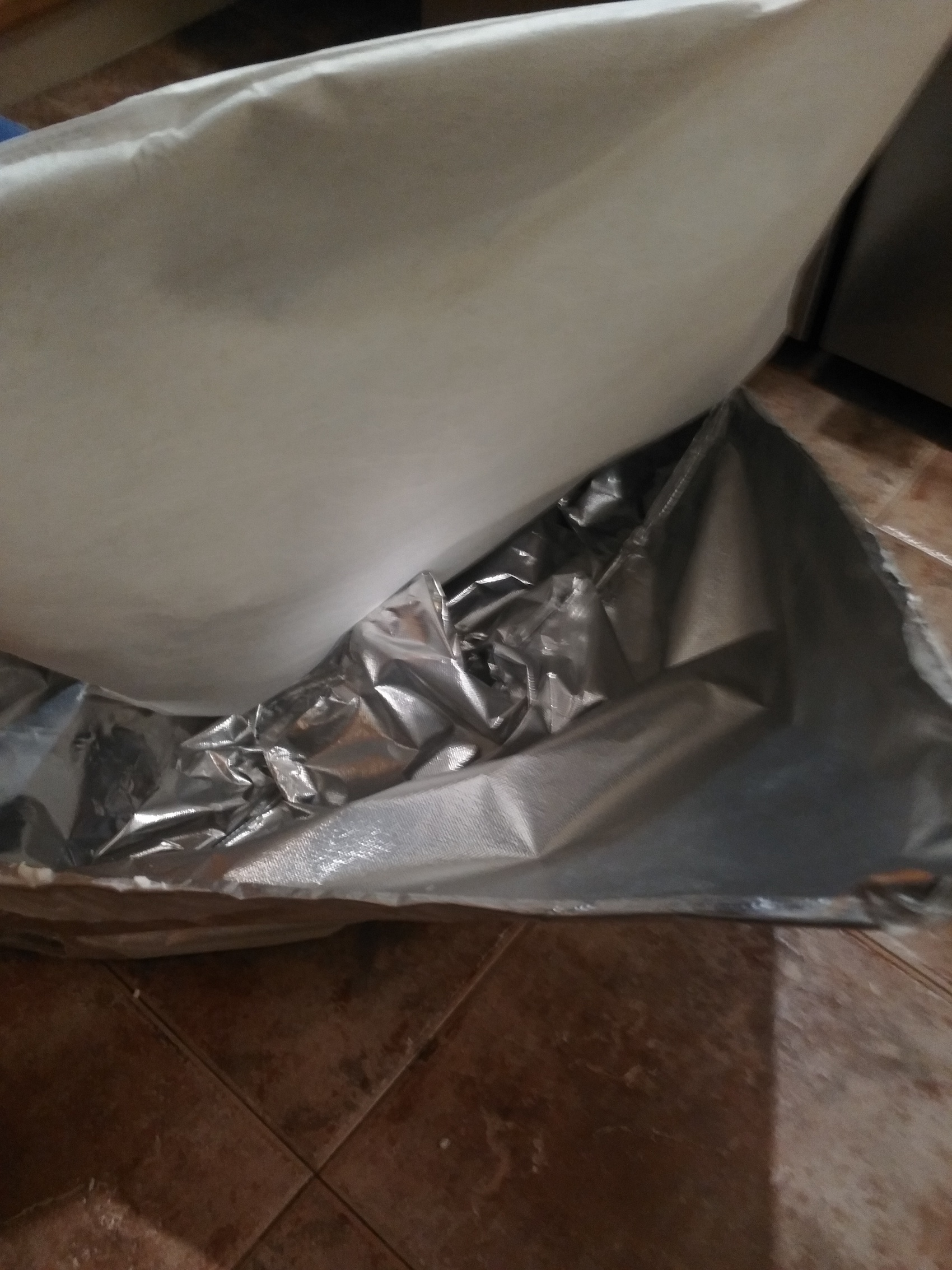

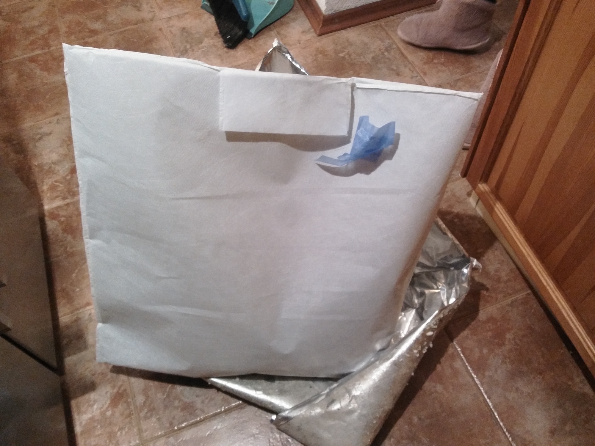

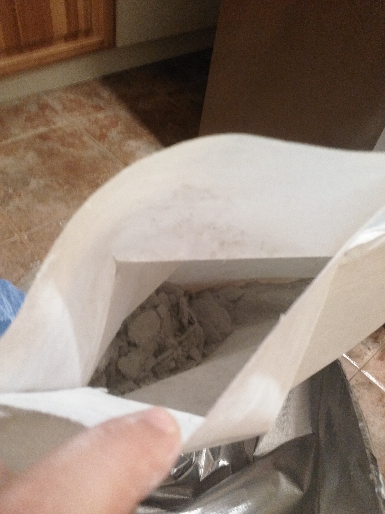

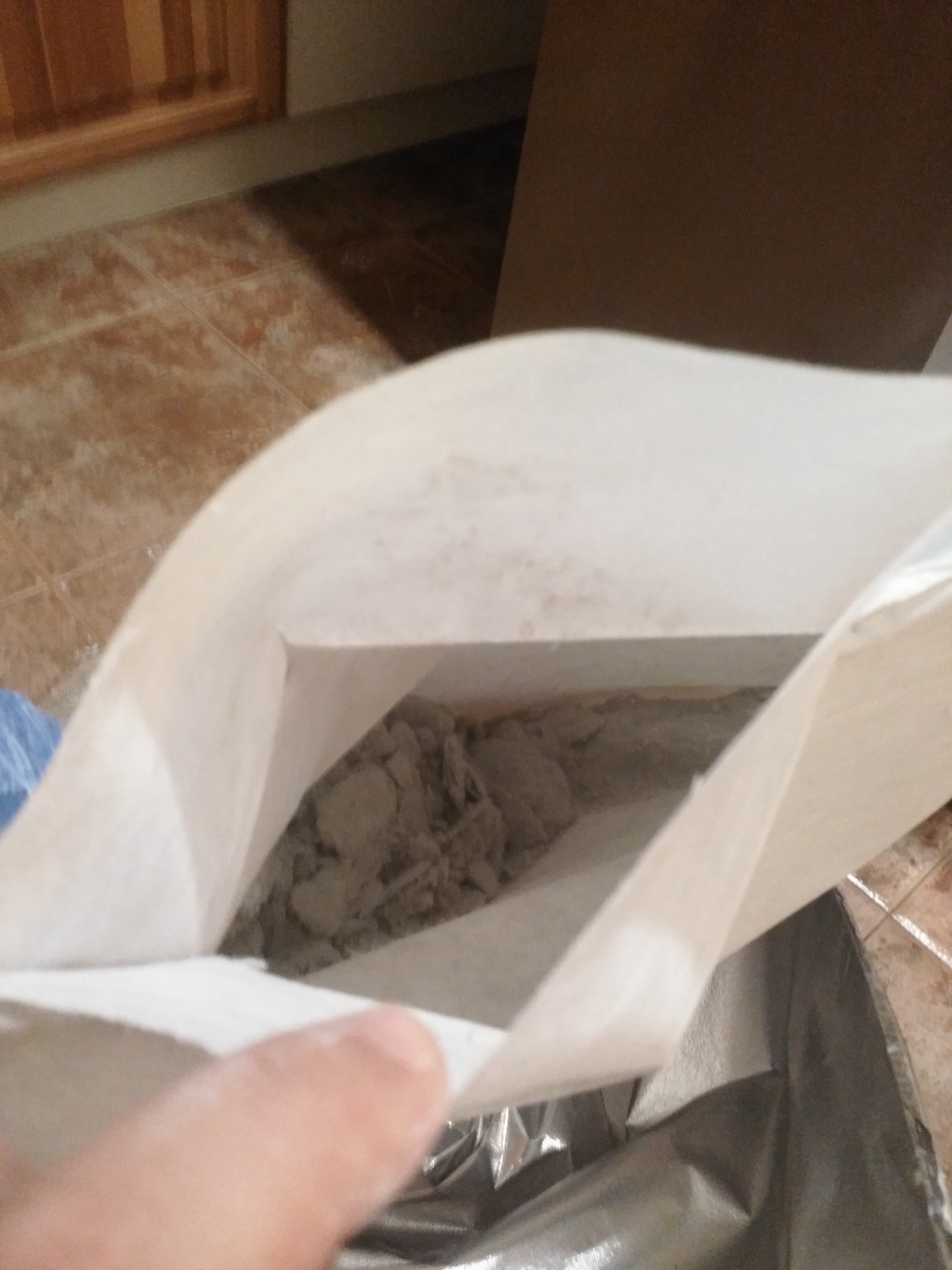

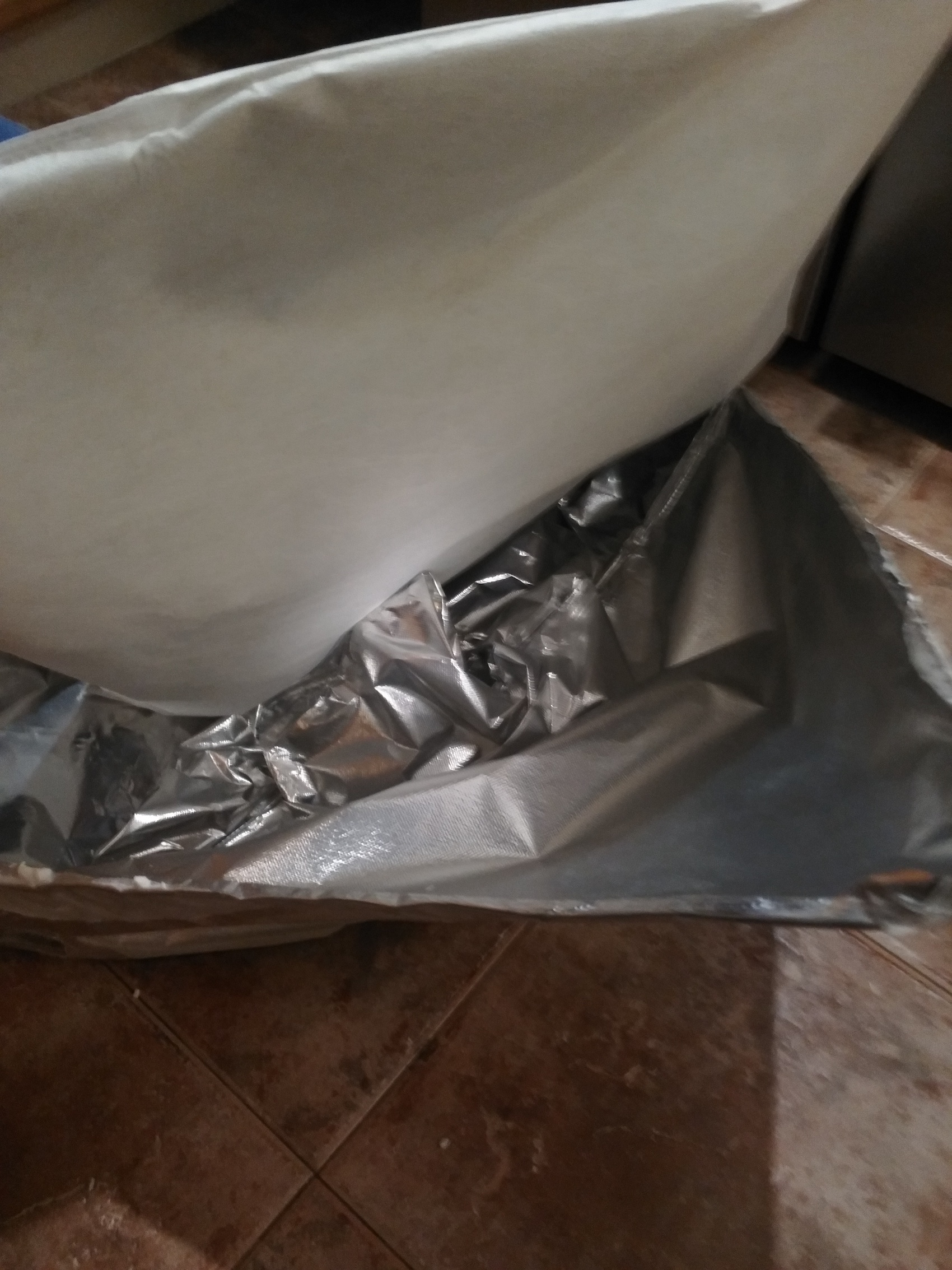

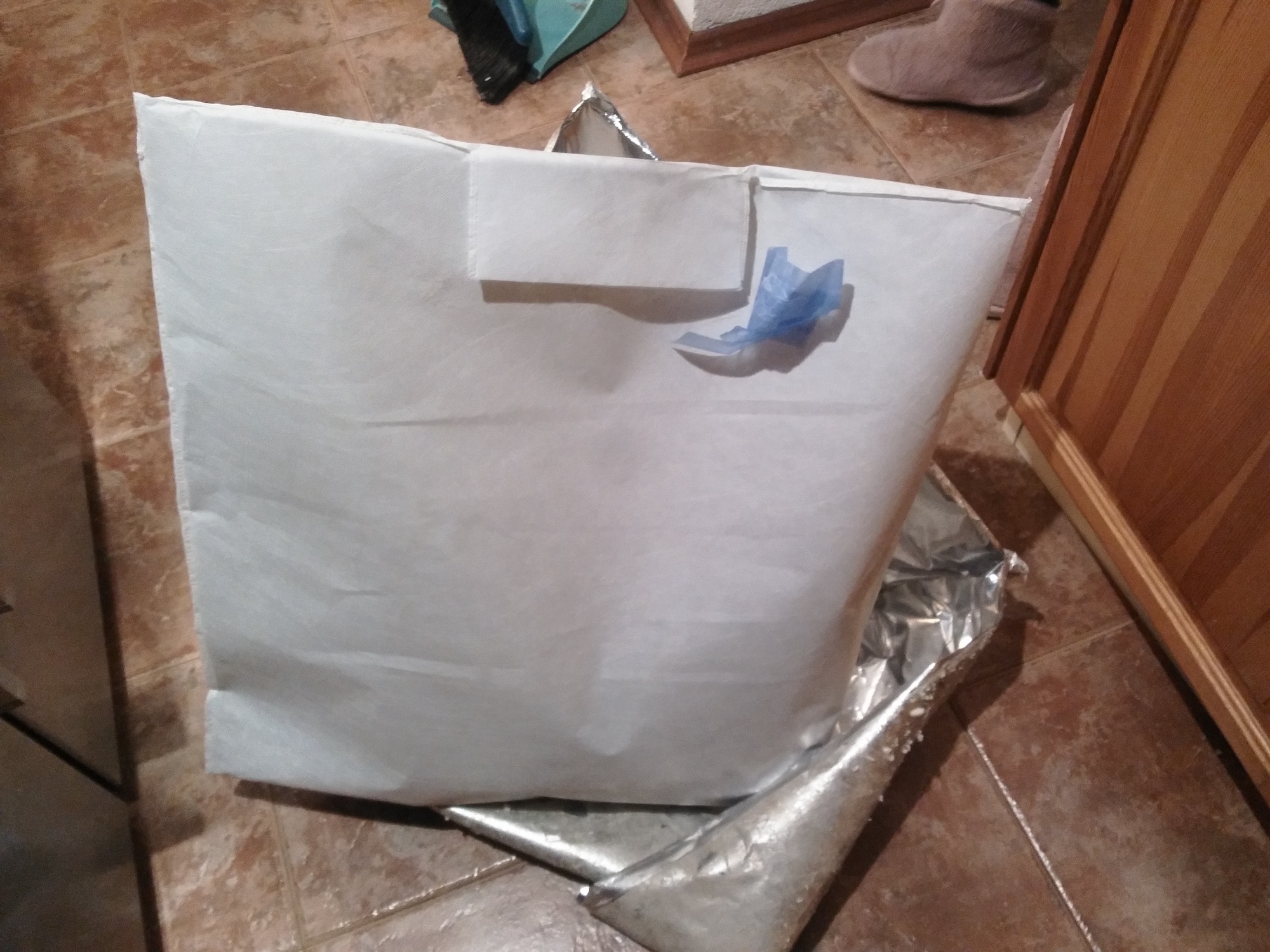

Обаче, докато го затварях отзад, се загледах в сребристата торба, която излезе измежду задната ламарина и пяната. Съдържанието и се беше събрало на дъното и не можех да я върна на мястото и. Та реших да я отворя и поне да видя какво има вътре. Ами имаше някакъв фин задушлив прахоляк, все едно беше събран от много прашасало помещение. Не миришеше на нищо особено и не мога да си обясня за какво е била сложена там изобщо. Надявам се някой да е виждал и да знае

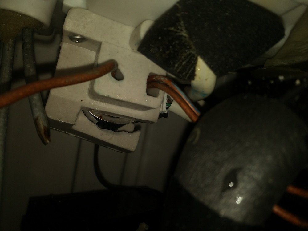

tihar - специалист

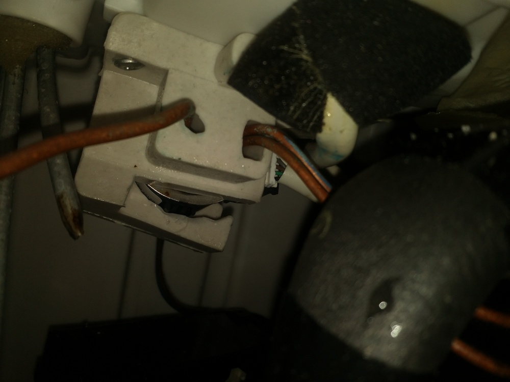

След 3 месеца работа без забележки хлапето оставило вратата на фризера недозатворена, компресорът бачкал 2-3 часа и почна пак да рита :( Вакуумирах, сложих фреон и тръгна добре - около час и половина работи и спря (вероятно е охладил достаъчно). След 20-на минути обаче като се пробва да тръгне пак и не може - приритва. Изключих го да почине и да охладнее, и след 2 часа като го пуснах - работи отново, но след следващата почивка пак не може да тръгне. Само дълга почивка и охлаждане под 30 градуса го подкарват. Сложил съм му един термометър с едно контролерче да го следи как работи, че да виждам в какво състояние е.
Когато се мъчи да тръгне и не успява забелязах, че изходящата тръба става много гореща. Реших, че може да съм сложил твърде много фреон (кантарчето е обикновено домакинско) и на един от опитите да тръгне му изпуснах малко газ и той захапа. Но беше само за веднъж и след следващата почивка пак не успя.
И вече работи май все едно няма фреон - смукателната тръба не замръзва и компресорът нагрява (отива над 55С). Та сега се чудя какво може да се е (до)прецакало при работата му няколко часа на отворена врата ...?

Не знам за навивките в мотора, но ми изглежда нещо по тръбите, което прецаква фреона - теч или засмукване ...
Точно го бях спрял за час-два и го пуснах пак. Тръгна да работи, но смукателната тръба така си и стоеше студена, но не и ледена. За половин час компресорът вдигна 53С. Долях му 5-10 грама фреон докато работеше и смукателната тръба замръзна както обикновено. За няма и 5 минути явно беше охладил вътре и спря. Чаках да видя как ще тръгне отново, но му отне повече от час и беше станал 26С и тръгна от раз. Та ще го видя как ще е утре.
