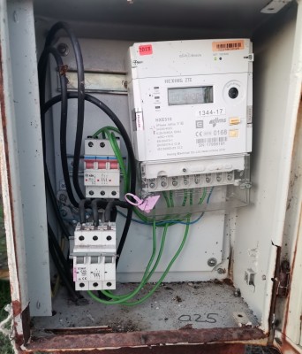

Така е, прав сте! Ползата ми от форума, е че получавам различни гледни точки, които разширяват идейният ми проект. Така ще съм по-подготвен при срещата с електроинженер.
Успях да отида до обекта още днес и това, което видях в таблото ме изненада. И двата предпазитела вътре са 63 А. Защо тoгава във фактурата ми пише 10 kw?!? Незнам как да постъпя, официално да поискам от енергото становище за присъединителната мощност или пък има някакъв друг способ да се установи?

Може и да съм кьоравият, но едното май не е предпазител.
brum - майстор
Едното е прекъсвач. Прекъсвача е преди електромера, след него е предпазителят.
Становище за какво ти е? За това, че някой е сменил предпазителите с такива за 4 пъти по-голяма партида ли? Ако се обадиш е много вероятно да се върнат предпазителите като за 10kW партида. Може и да се изрепчат за глоби.
Тука по нашият край (село до София) предпазителите са зад едни щитове дето си ги заключват тия дето отговарят за мрежата. От познати знам, че за 200-300 лева се върши услуга за неправомерна подмяна на предпазителят с такъв по желание на клиента. Поне по някой квартали. При вас като гледам какво е разградено положението с достъпа до таблото тази подмяна може да я свърши всеки с базова идея какво се прави.
:-D Точно обратното. Преди електромера е предпазител 63А - долното "нещо" на снимката ETIMAT C63.
След електромера е само разединител - горното на снимката ASN 63A
Няма я и вътрешната вратичка с пломбата и може да се краде ток на воля. :-D
Такава им цялата работа...

И к'во като има пломба на електромера след като бАшона и разединителя са достъпни?
пет мар 22, 2024 10:40 pmhidrazin написа:
Благодаря за разяснението. Сега с такъв предпазител в главното табло, мога ли да си приложа схемата, която качих в предходен пост?
Може би да изменя готварската печка да си е монофазна, за по голям избор от печки!? До кухнята да отиде трифазно и в таблото да се разделят кухненските уреди между трите фази.
