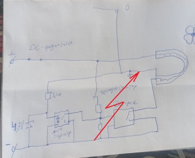

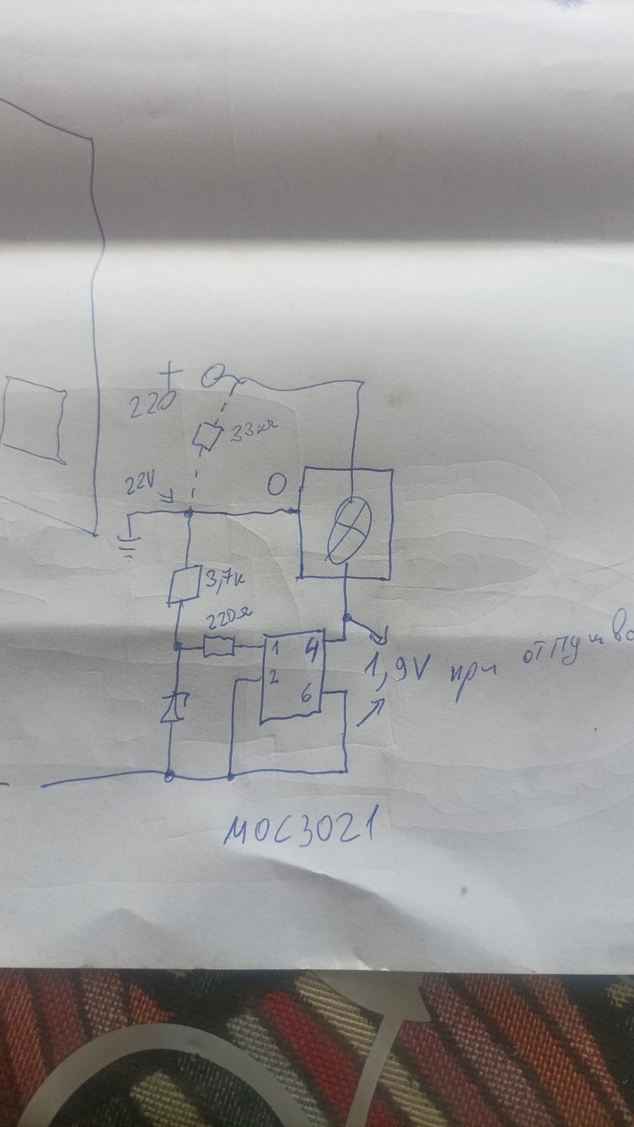

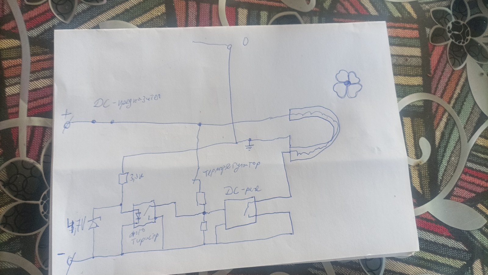

Заземи корпуса на бойлера. Това е достатъчно за да си спокоен.
[/quote]
Ок, благодаря.
Мислих за дтз за прав ток, но много скъпи тия пущини.
Ако вържа АС-то към бойлера и на линията монтирам дтз, при една утечка в правотоковия реотан, ще сработи предполагам дефектнотоковата и мога чрез нея да изключа ел. термостата на правия ток?
Иначе първото реле беше 40А китайско с монтиран голям радиатор от процесор, но издържа месец. Сега съм с 60А.

Ок, благодаря.
