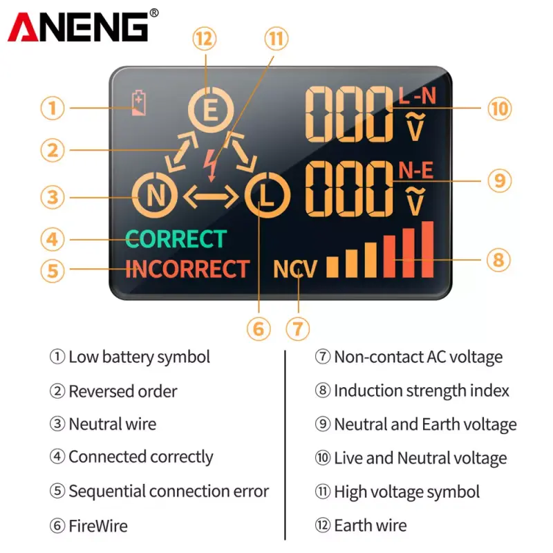

Изненадващо един от контактите в дома ми престана да функционира. Към него е включен бойлер и няма други консуматори по цялата верига - кабелът е от таблото. Смених контакта, не работи и с нов.
Имам тестер, този от снимката по-долу:
След замерване установявам напрежение на въпросния контакт:
L-N 043
N-E 09.4
На останалите контакти в дома ми показанията са:
L-N 233
N-E 00.5
По принцип, не е драма да включа бойлера в друг контакт, тъй като той е от тези плоските ... 1,5 kw не знам дали има изобщо и заводски е с накрайник щепсел.
Обаче някак ме тревожат показанията на дефектиралия контакт - може ли някой да ми помогне с дешифриране на данните - евентуално дали е безопасно просто да го оставя като неизползваем или има основания за притеснение за късо съединение по пътя и по-големи щети.

Защо един контакт може да дава 40 волта напрежение, ако е свързан директно с табло в инсталация на 1 година, без нещо да е дало на късо.
Благодаря!
Jacomo - специалист
Защото има прекъснат кабел/връзка по трасето и от съседен кабел се индуцира ток, който е достатъчен да се отчете потенциална разлика от 40V между клемите на контакта.

Трябва да се мери след бушона в таблото. Ако там е ОК.
Трябва да се разглоби контакта и да се мери директно на кабела. Ако там няма напрежение - кофти. Някъде е прекъснат кабела.
Avas_co - майстор
Залагам на най-лошото, прекъснат кабел.
