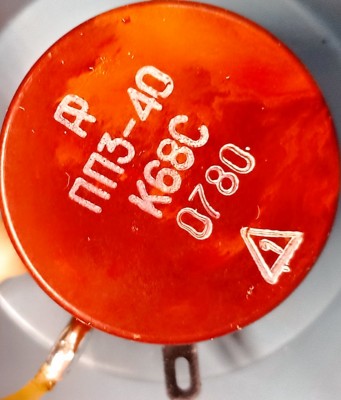

Здравейте тъй като имам стар съветски регулатор ПП3 40 К68С и ми е непонятно какво означават цифрите :?
Последните 4 отдолу са предполагам годината и месеца на производтво? Разгледах доста варианти на ПП3 по руските форуми но не открих каквото ми трябва.Правят ги още ама не знам на колко ома отговарят тези цифри К68С с буквите 68 ома или 680 ома?
Просто искам да сложа нов съвременен заместител :?

Че премери го де. Нали ти е в ръцете.
К го приеми за десеттична точка. Цифра преди К- килооми. Цифри след К - дробна част от килоомите.
Или К68 означава 0.680 килоома.

Би трябвало да е 680 ома, 3 вата, линеен, жичен. Може да работи при доста ниски и доста високи температури.
Съвременен с това качество не съм сигурен, че може да се купи лесно. Освен това, този вид потенциометри, съдържат ценни метали и имат цена като скрап. Естествено, са нужни количества... :)
https://asenergi.com/catalog/rezistory- ... 40-43.html

То няма много файда от скрапа освен да е цяло ,,картофено,,пале :lol: Иначе снощи гледах сайта,имат много добра информация :) Има абсурдни параметри като срок на годност 15 години и температури от -60 до +155 по Целзий
MamaMy - майстор
Не са абсурдни, а истински. Няма вече такива. :sad:

Любознателя показания потенциометър е произведен юли 1980 г
със с-т 680 ома по надписа от снимката.Той е правен да издържа
на екстремни температури и да не си променя чувствително
съпротивлението в целия диапазон.В СССР произвеждаха и
добри електронни части за техните специални производства
но имаше и такива за общо предназначение които не бяха
много надеждни.

Точно! Скоро ще навърши 45 години. Произведен е юли 1980-та година и вадиш КЪСМЕТ.
Този е за битова употреба но до 1991-ва ги правят с еднакво качество както за битова употреба, така и за военна употреба.

Вече писаха но все пак - означава 680Ω
Демек жичен потенциометър, с линейна характеристика, 3W и съпротивление 680Ω

Едва ли. Майтапчия...
По тая причина си пазя една кутия с такива - към 50-100 бройки с различни стойности за мои си проекти.(военно производство - с маркировка ромб)
Ако намериш нещо което да го замени - или ще е некачествено, или цената хич, ама ХИЧ няма да ти хареса... :)
Ама все пак - УСПЕХ със замяната със съвременен...
