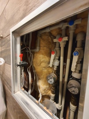

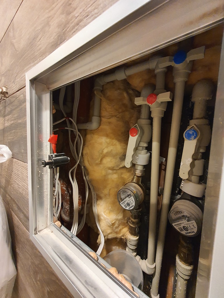

Не се опитвам да оспоря казаното от теб, което е напълно логично, просто отговарям, разсъждавайки.
Първо: Живея в апартамента - т.е. свързването на кабелите ще е през ревизионната вратичка. Ще имам достъп по всяко време.
Второ: Теч е възможен, разбира се. Както казах, самата връзка ще е във влагозащитена разклонителна кутия. В допълнение към това, мога да ѝ направя "покрив" и реално вода от горе да няма как да влезе.
Трето: Като казвам влага, няма предвид "никаква влага". Говоря за влагата от къпане - парата. Поради което, ще е в кутия. Която, също така, мога да уплътня със силикон, там където ще влизат мостовите кабели. Те все пак не са кръгли и няма как хубаво да прилепят уплътненията.
Четвърто: Ще има
Няма как да направя връзките на друго място. Кабелът вече е положен. Най-доброто, което мога да направя, е да се опитам да набутам четири мостови кабела директно в бойлера. Което ще доведе до нулево уплътнение при излагането на най-голямата влага - от къпане. Мога да играя и там със силикона, но ми се струва доста по-инвазивно. Може утре да реша да продам уреда.

Като гледам и вата си натъпкал в куфара, вероятно от влагозащитната. Най-добре продавай този апартамент и си купи нов, който ще направиш както трябва.
kozl - майстор
Вата се ползва за обезщумяване на канала. Когато се приема решение за обезшумяване, вероятността от течове се пренебрегва.
Ватата дали е стъклена или каменна не се разпада от водата, но я задържа вода м-у влакната и забавя отцеждането и. Т.е. когато има вата и се накваси след теч, по-дълго време ще има влага. В случая защо е тъпкана вата от снимката не мога да разбера.
Доколко пространството в "куфара" на вертикалните щранговя е обща част това е спорен въпрос :? Технически - зависи от изчисленията за площта на жилището. И в повечето случаи де съм срещал площта от куфара е включена в тази на жилището.
Та аз считам, че може да се направи връзката в куфара без да се увреждат вертикалните щрангове, вкл. изолацията им. Въпроса е как да се изолира :? Може би да се оформи всяко жило от мостовия кабел поединично и така да влезе в защитена разкл.кутия. Към бойлера бих ползвал ШКПТ или ШВПС.

Не мога да разбера, защо предполагате, че в куфара ще текат някакви реки и ще стават басейни. Не, че на теория не става, ама чак пък толкова.
Дефектнотокова има, да - централния предпазител на апартамента. Купил съм ШПВС, вероятно мога да "подпъхна" разпределителната кутия под някоя напречна греда. Или ще ги навия един по един - надали с тия многожилни проводници, ама ще видим.
Благодаря за насоката - не се бях замисля, че при минаването на по-ниска мощност, реално се изключва едната фаза. Вероятно поради и това тук превключването става с врътка отвън, а не както при повечето - с джъмпер или нещо друго вътре в тялото. Там може би тока пада по всички фази. Ще видя, ще помисля какво да правя.
Реално, ме интересуваше клемата ще свърши ли работа ...

W 963; заливаеми муфи с полиуретанова смола / кеф ти англиски, кеф ти немски/. Има избор.
Ремонтирани кабели със заливаеми муфи работят и под вода.

13 години в панелка, 8 етажен блок, аз на 5ти етаж. 2 комплекта щрангове. И непрекъснато течеше или капеше от някъде. Накрая всеки си уплътни тръбите на ниво под с наклон и остави дренаж към долния етаж, иначе у съседа тече, а наводнението у вас. Може някъде никога да е нямало течове по хоризонталните щрангове, но аз за такава сграда не съм чул още...
Ако толкова е мерак за вата, да я беше сложил в найлонови чували с отвора надолу или запечатани.
