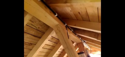

Имам още една дилема. Как да подобря изпълнението на електрическата инсталация? Прилагам няколко снимки. Междината между двата тавана е около 20 см. Кабелът е СВТ и в спусъците до контактите и ключовете е замазан в мазилката. Между двата тавана е открит. Гредоред е и горният таван е с дървени плоскости. Ако сцепя гофре и да напъхам кабелите в него? Връзките в някакви кутии да ги скрия? Ясно е, че е правено доста набързо.

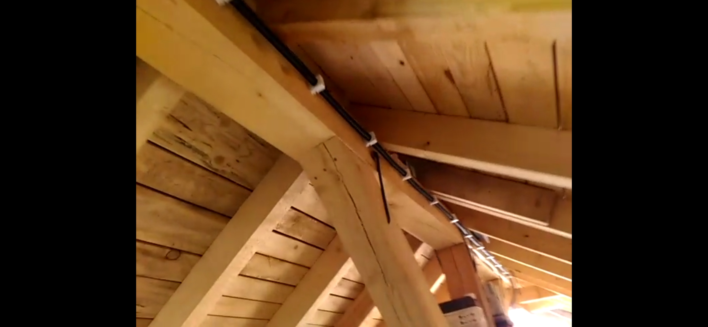

Прочетох доста теми за монтаж на СВТ. Мненията са противоречиви. Едни пишат, че СВТ не се поставя в гофре, други, че трябва да е в гофре. Предполагам, че зависи от ситуацията. Моите кабели са пуснати между двата тавана. Правилно ли е да ги закрепя към стената с такива кабелни фиби?
Закрепването да го направя възможно най-близо до профилите на окачения таван за да е най-далече от дървениите.
valentino76bs - майстор
Ето с това

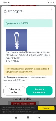

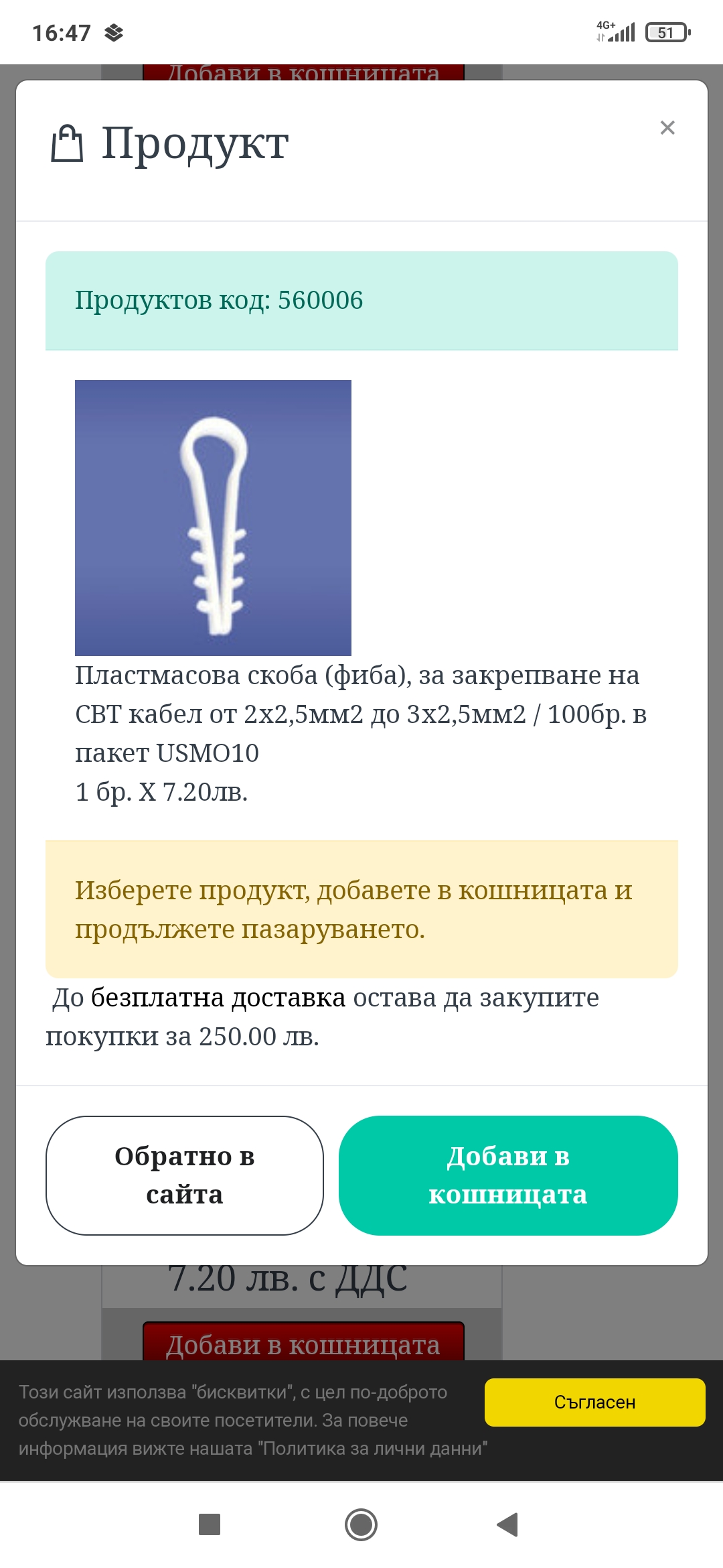

Значи да монтирам антигронови скоби по мазилката на стените и СВТ-то без гофре към тях? В един магазин, ми препоръчаха такива дюбели скоби за кабели.
Можело с тях няколко кабела заедно да се стегнат. В една тема прочетох, за използване на гипсово лепило през 30–40 см, както се загипсва мостов кабел към стените...
Но щом препоръчвате антигроновите скоби, явно има причина.
Ако е върху мазилка всякак става.....аз съм ти показал върху дърво.Антигроновите скоби са тегави за монтаж.Може с каб. фиби .....дупчиш с 6,5 .
