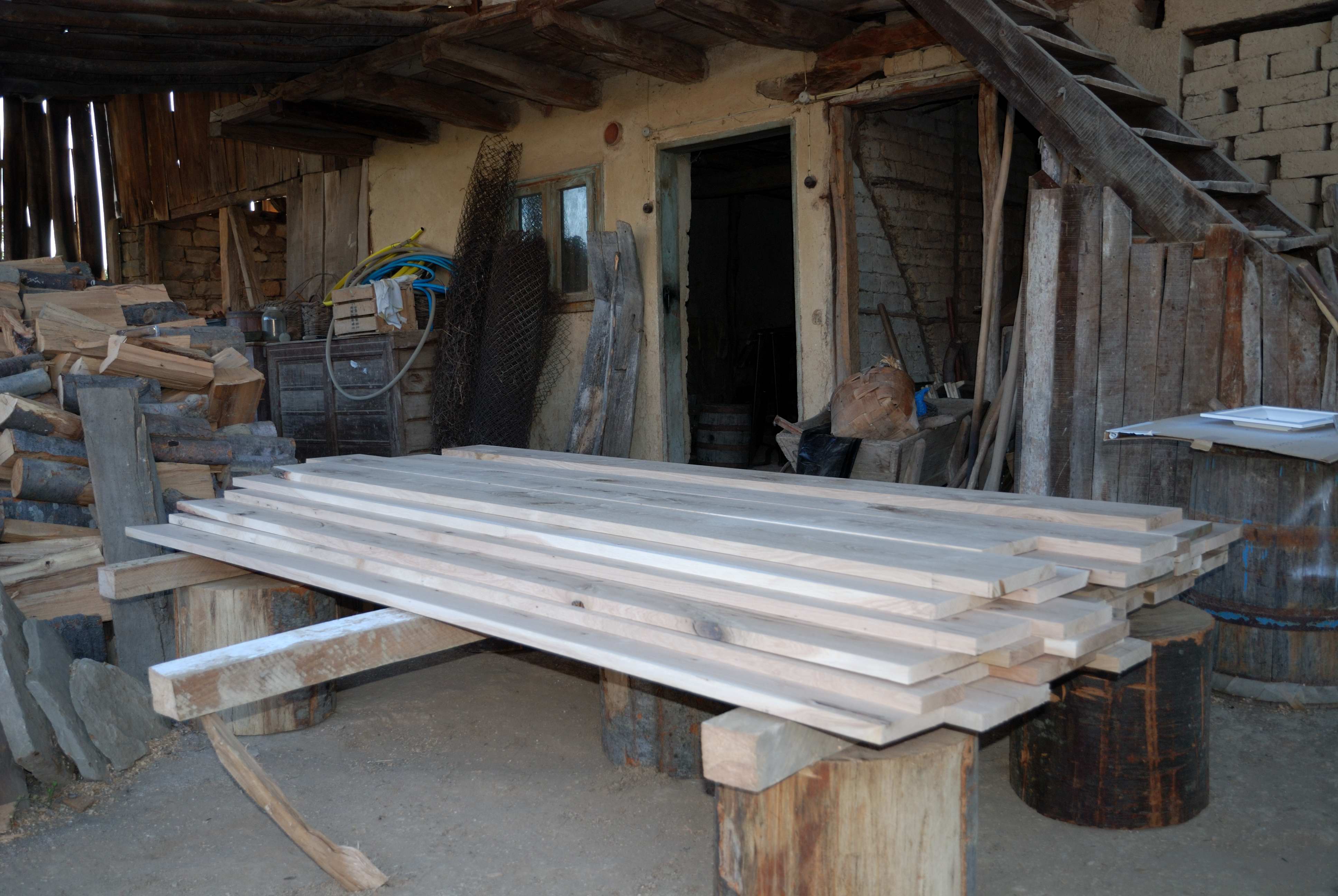

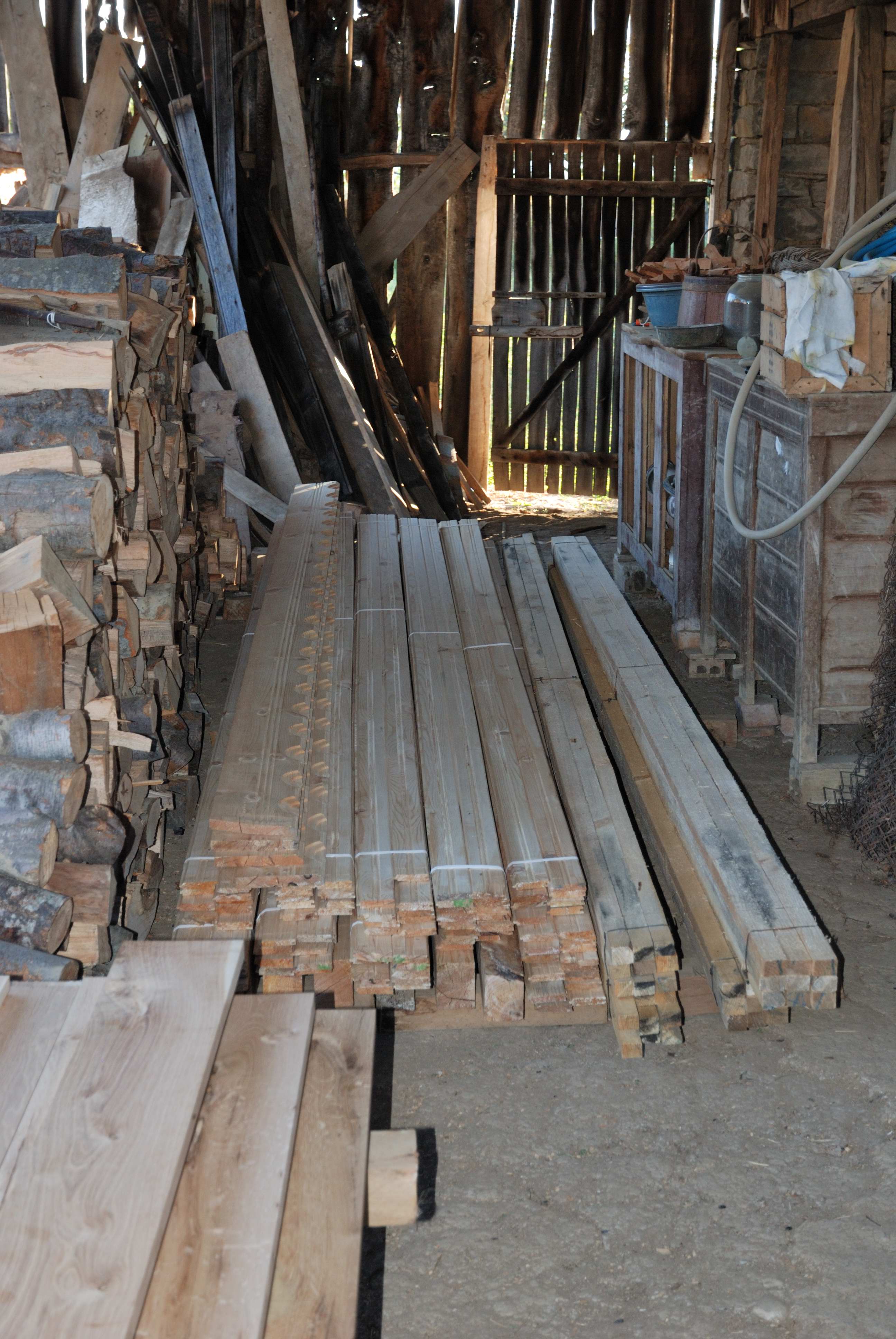

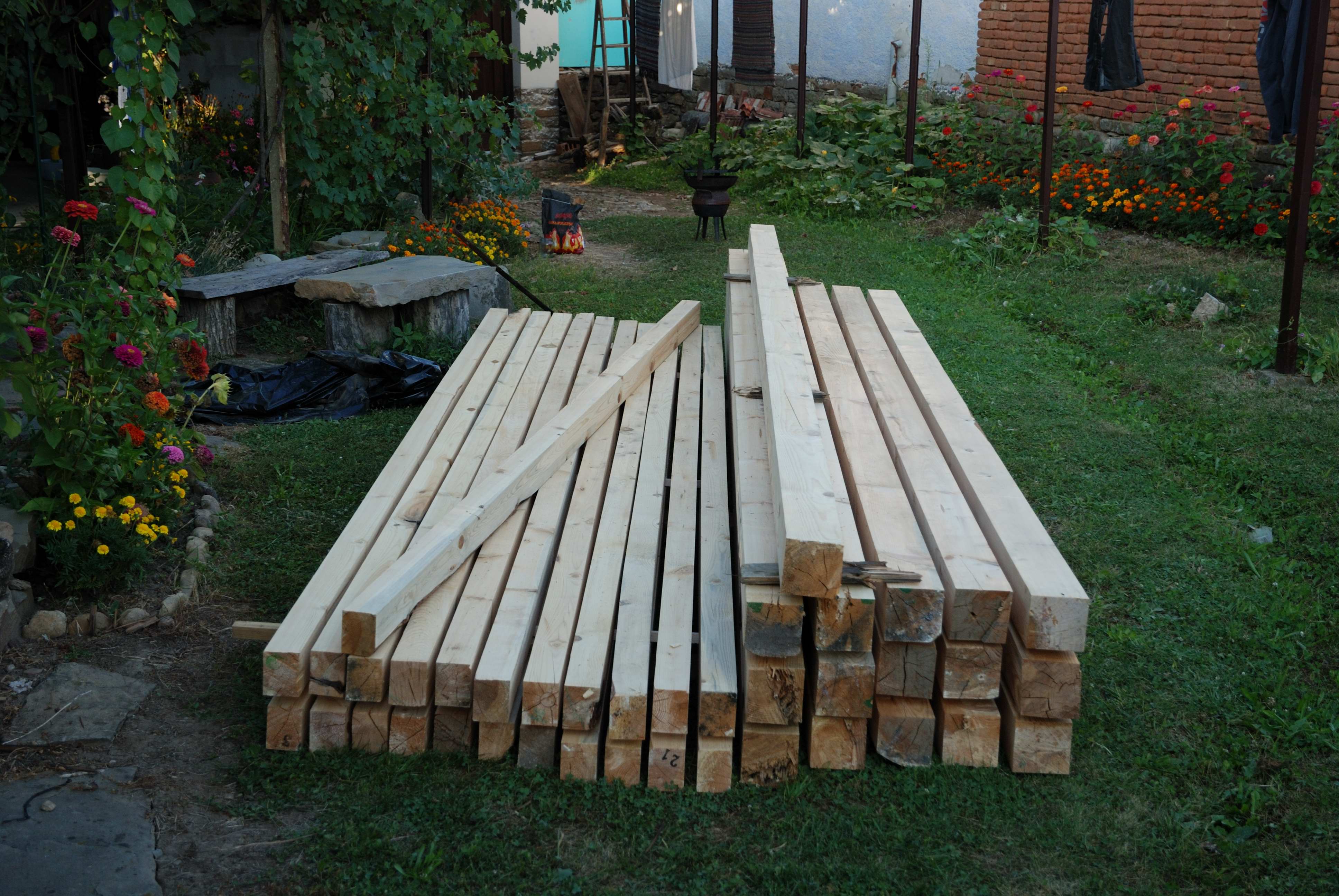

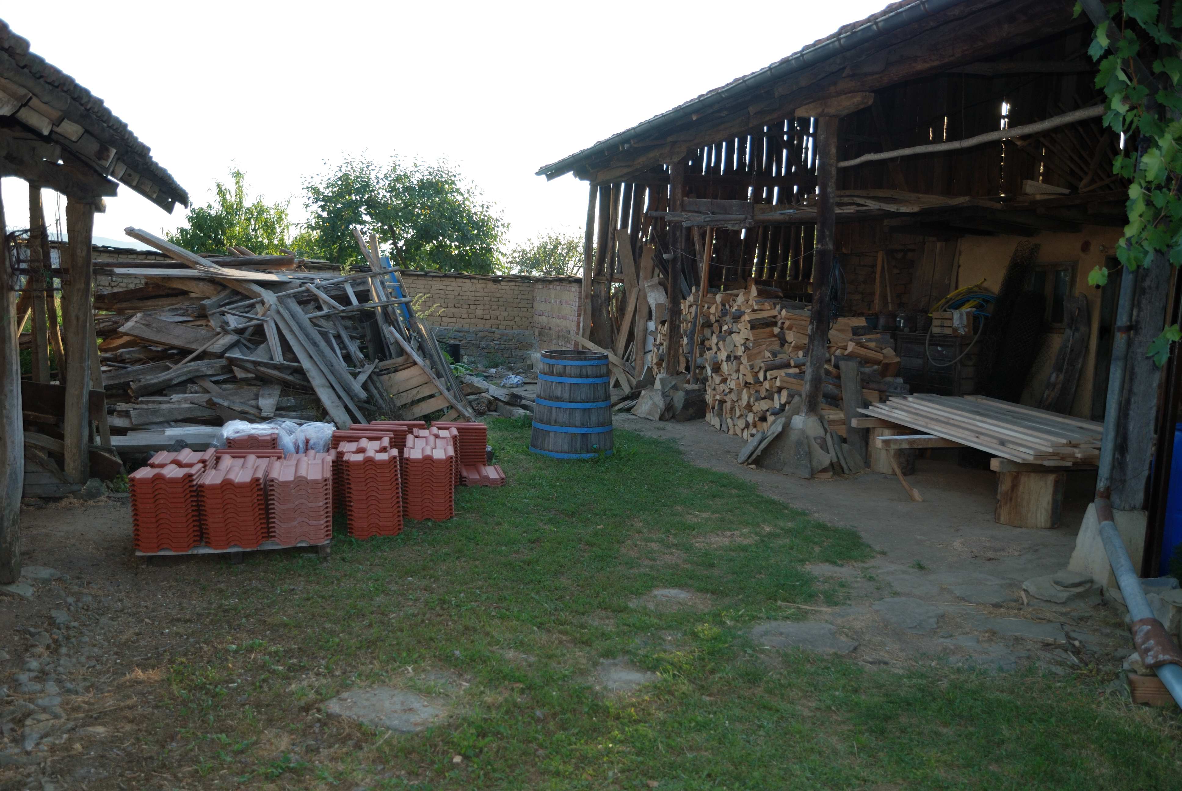

Първо,необходимите материали:
В моя случей верандата е с размери 7х2,5м. повдигната от земята на около 75 см.
За целта съм купил около 2,3куб.м чамов материал (греди,ребра,шипки,ламперия и челни дъски) и около половин кубик дъбов материал за дюшаме,дъските са с дебелина около 2,7см. и дължина от 2,5м. ширината варира от 12 до 15-16см.
300 керемиди Брамак,дишаща мушама(подложка) за покрива,видии и пирони в различни размери,байц,лак и олио за градинска мебел на Бекер Акрома.
Всичко това ми струва около 2000лв. това е средна цена точни сметки не съм правил,бирата не я слагам :-D
1.Материалите
DSC_018.jpg дюшамето след байц и олио
DSC_01.jpg Керемиди Брамак
DSC_04.jpg ламперия,дъски,шипки
DSC_03.jpg дюшаме
DSC_05.jpg греди

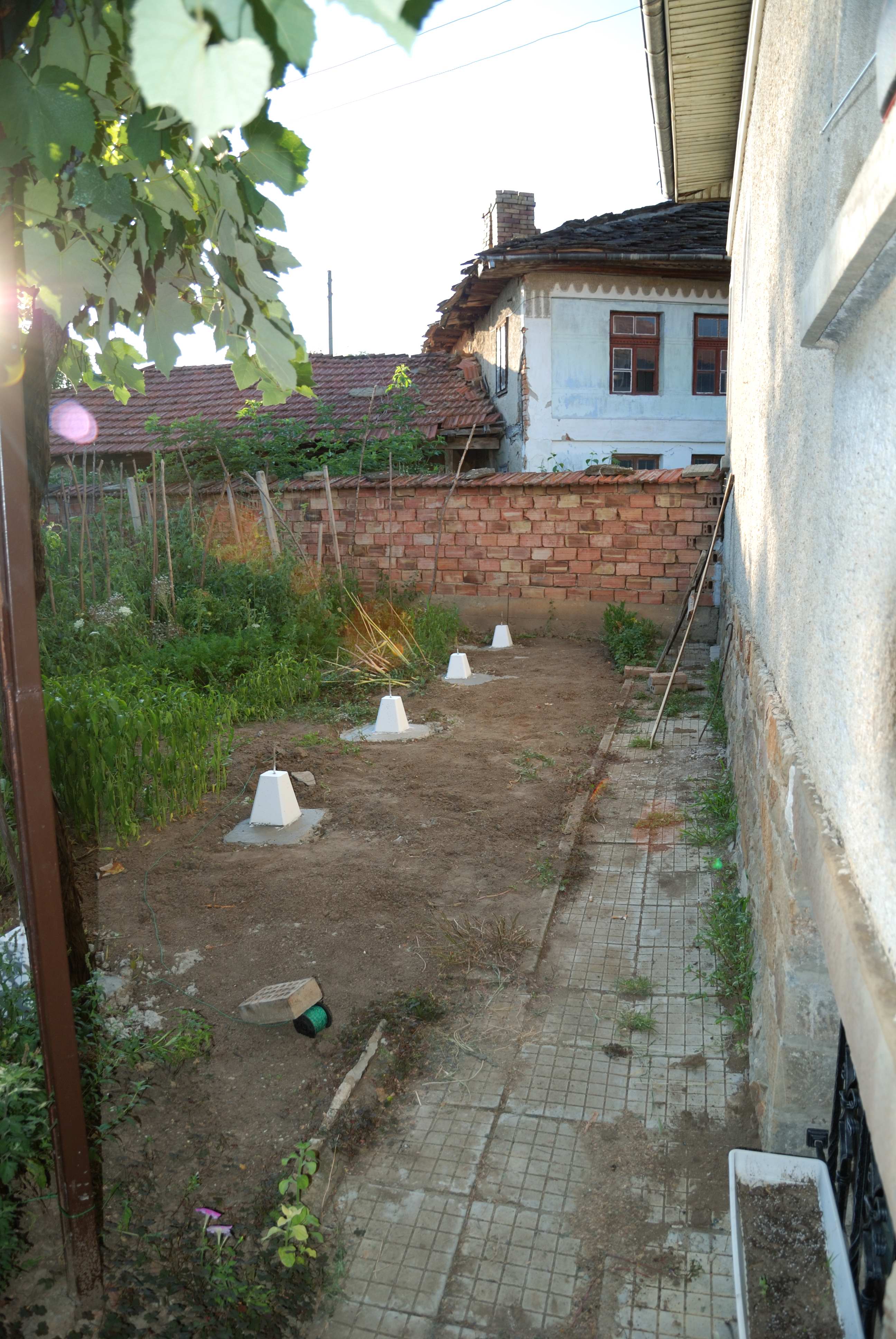

2.Първа стъпка-отливане на стъпките -5бр.
DSC_07.jpg стъпки
DSC_06.jpg стъпки

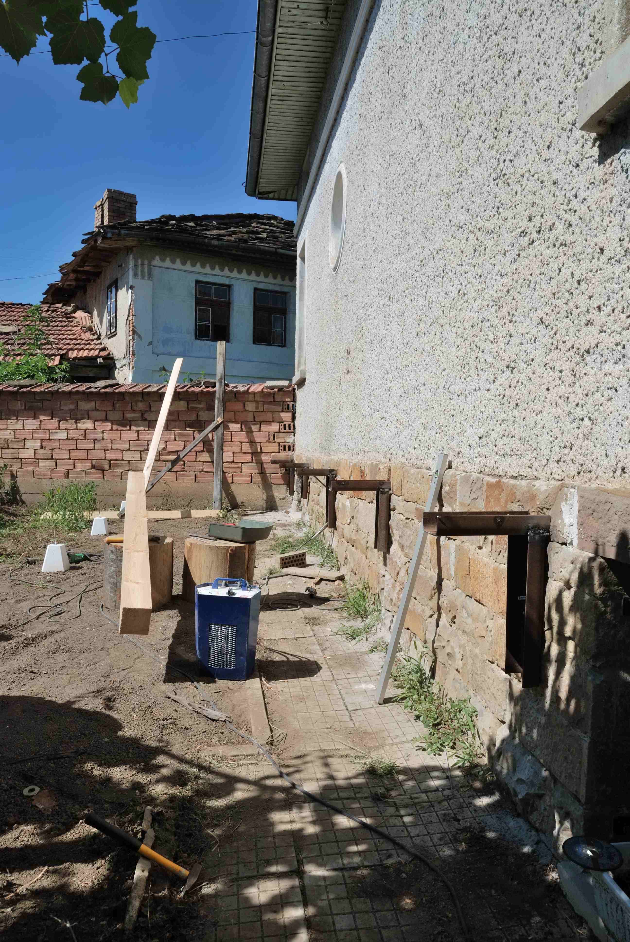

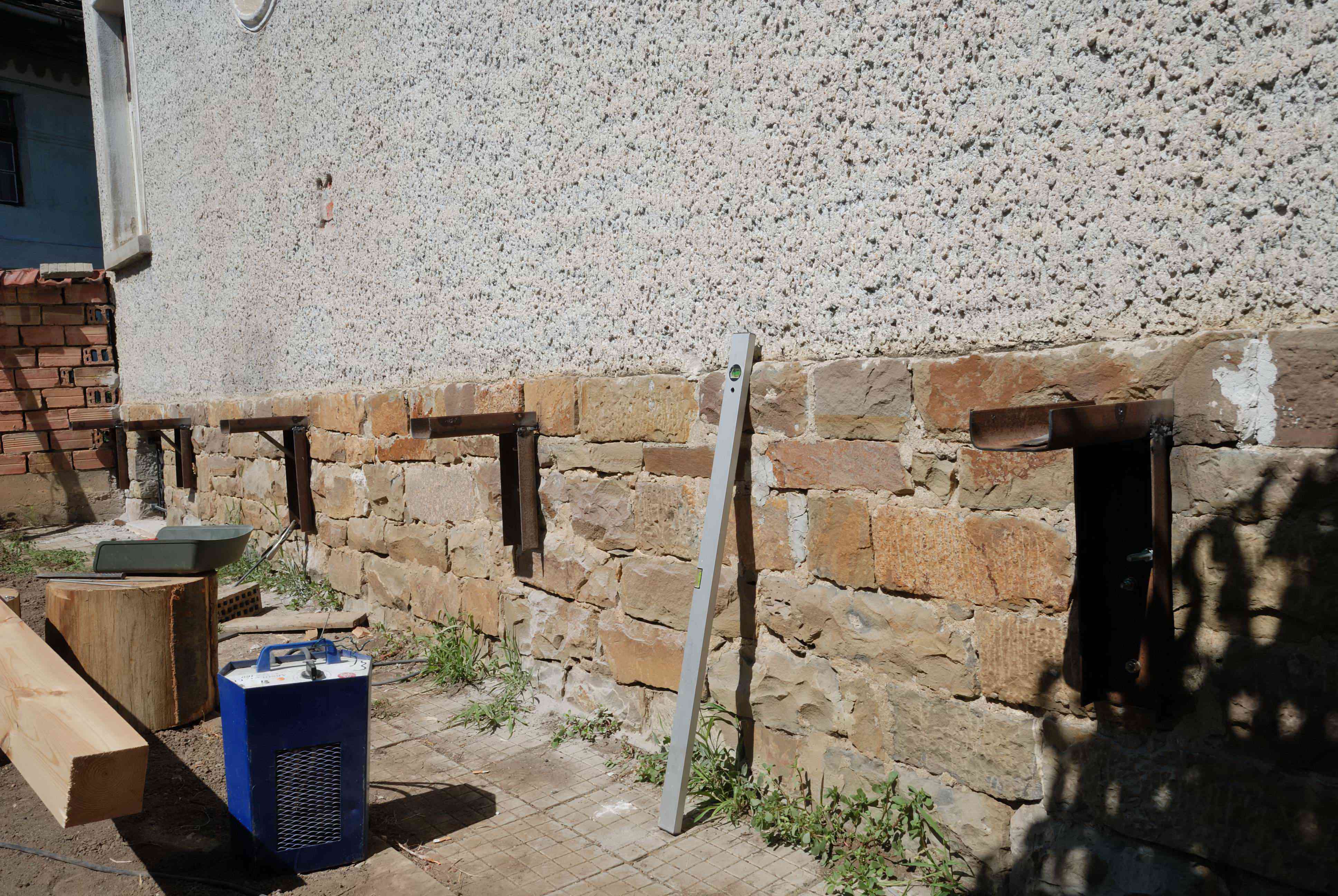

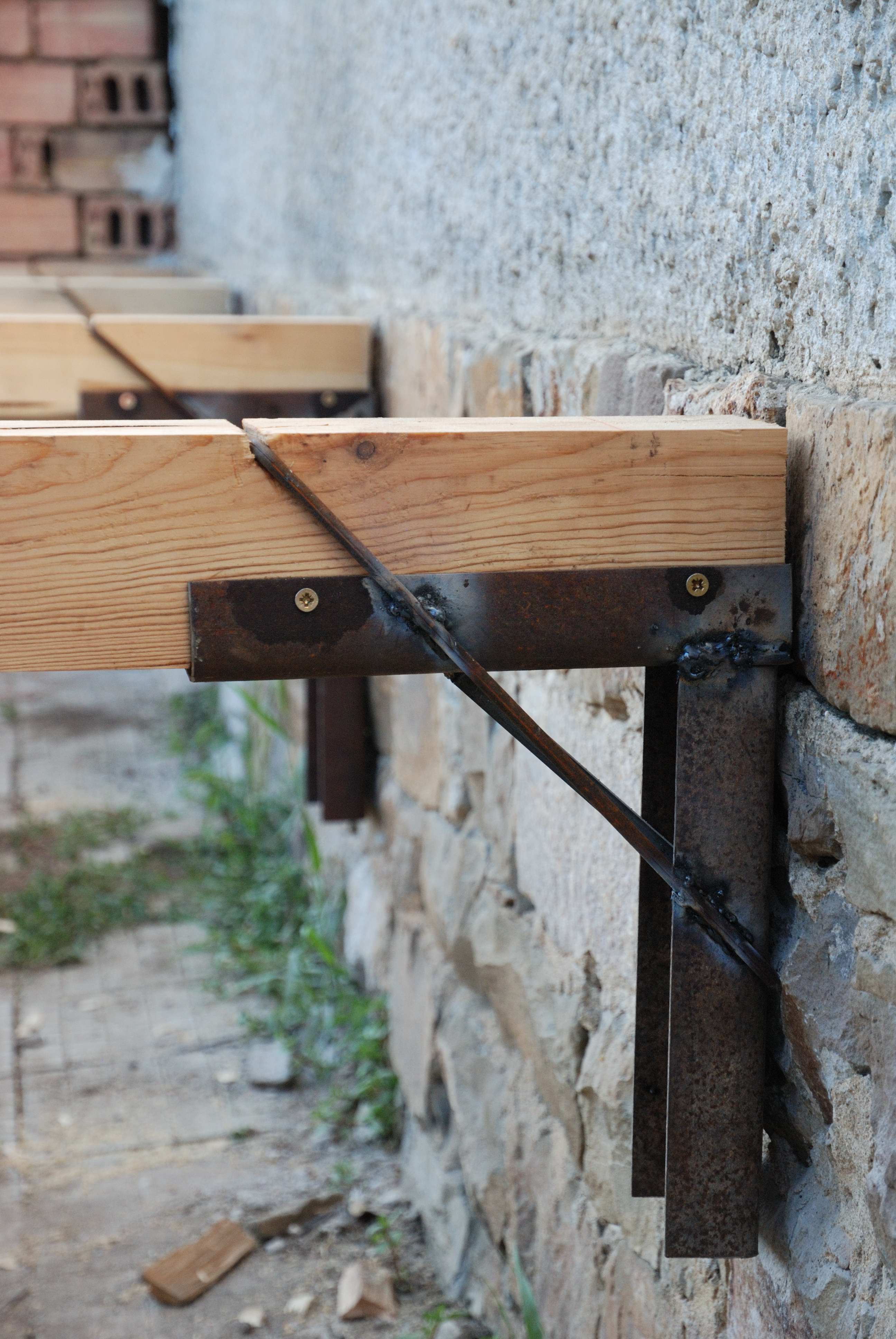

2.Втора стъпка-монтиране на метални Г образни планки на каменния зид с/у всяка стъпка.
DSC_08.jpg Г образни планки

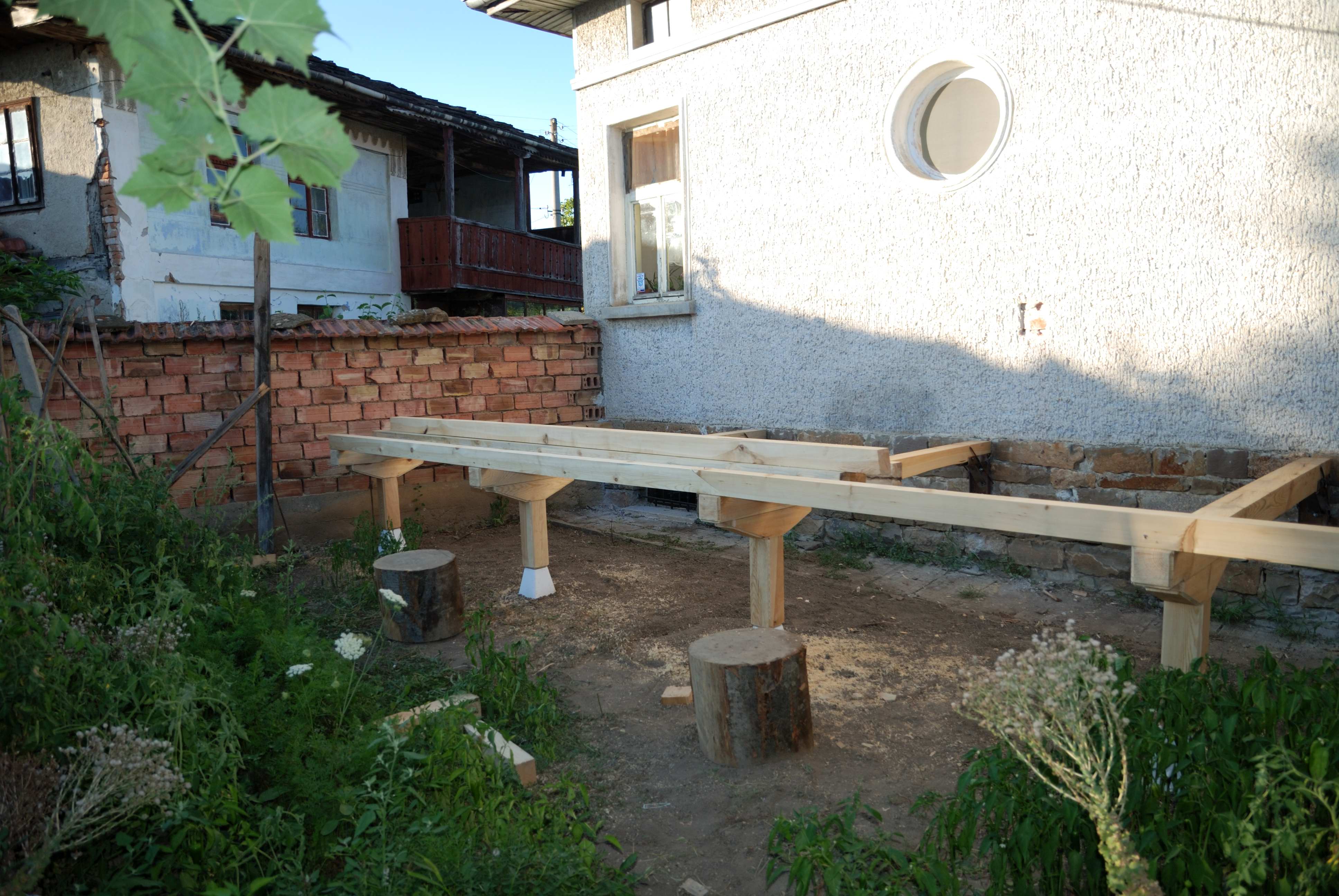

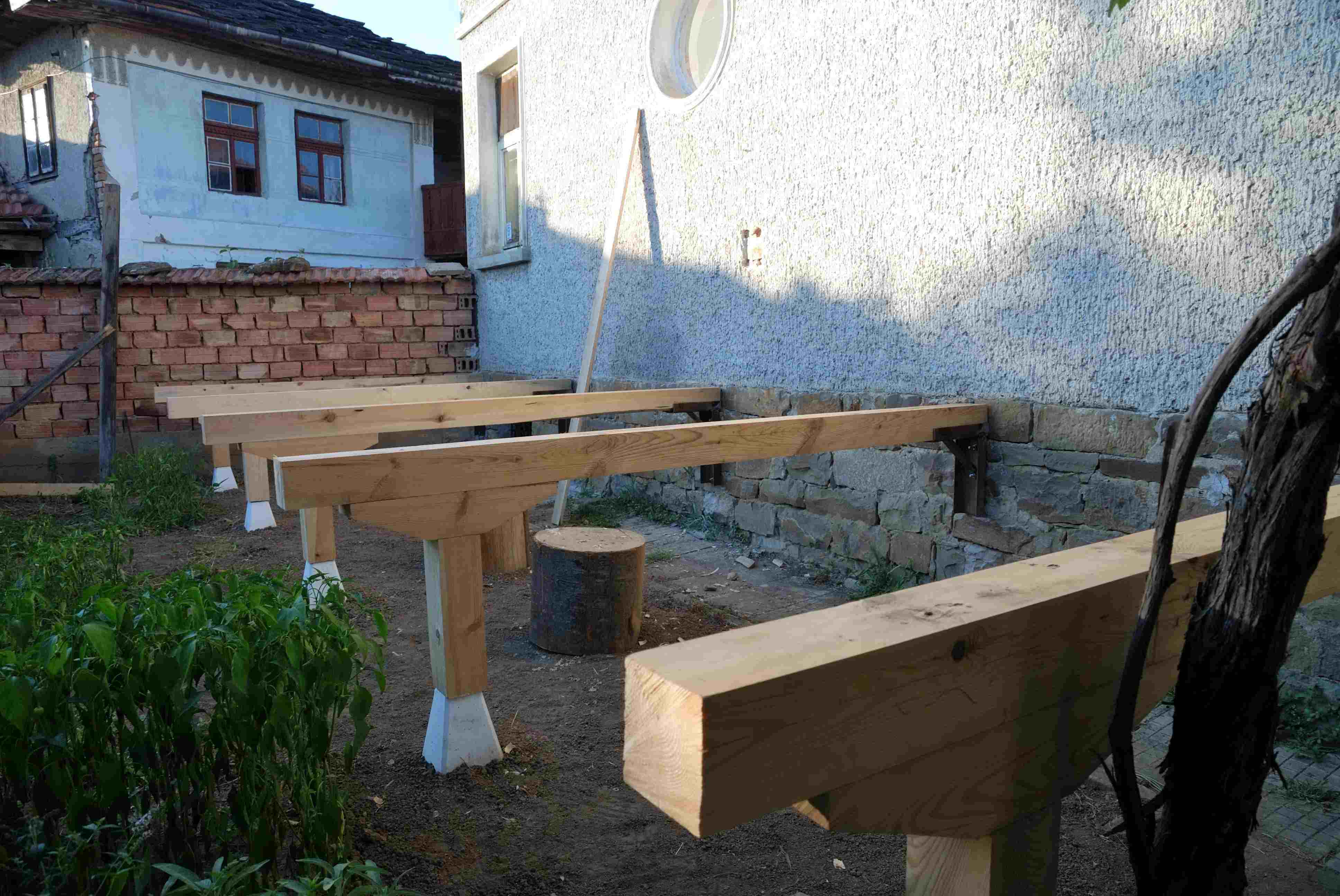

3.Монтиране на гредите в планките и стъпките.
DSC_016.jpg захват
DSC_013.jpg стъпка
DSC_011.jpg греди
DSC_010.jpg монтаж с бва пръста :)

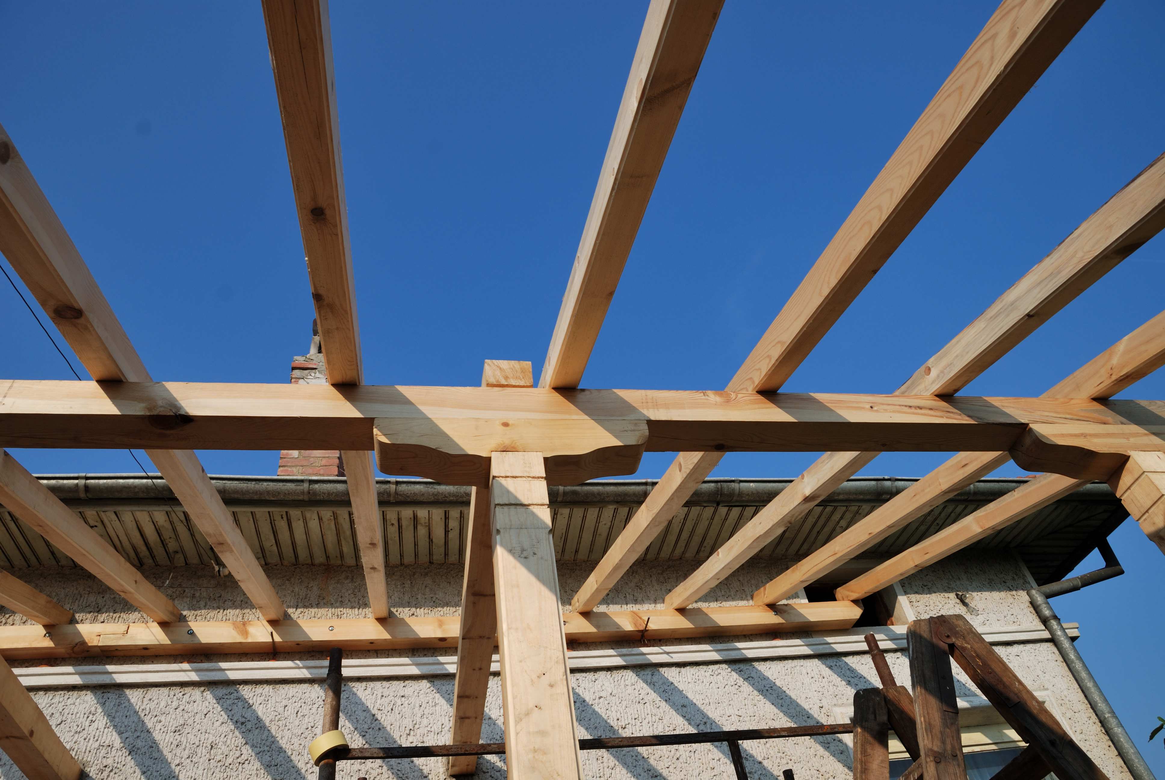

Следва поставянето на ребрата в/у гредите.
DSC_020.jpg Кратка кинсултация на master-ите

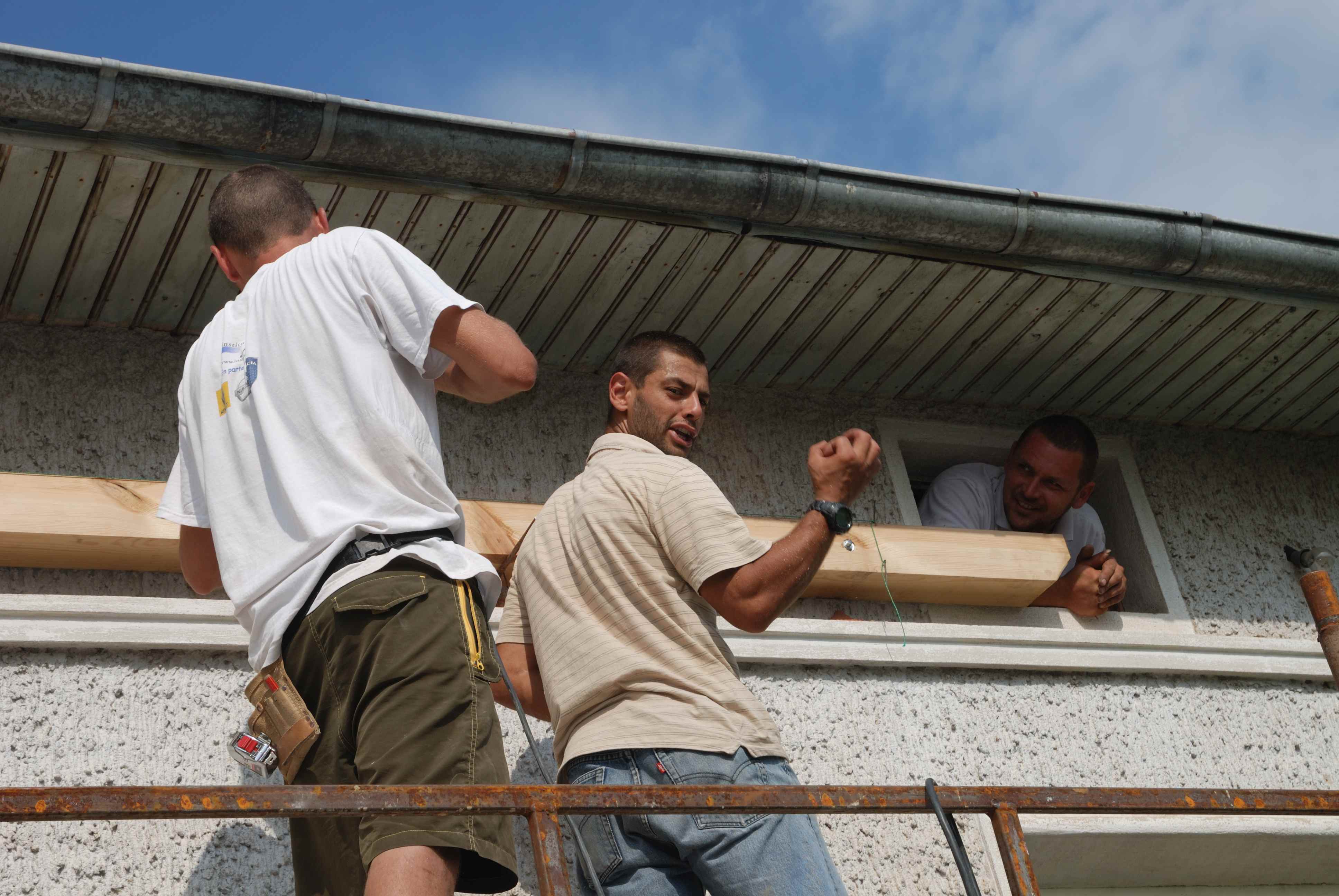

forski - специалист

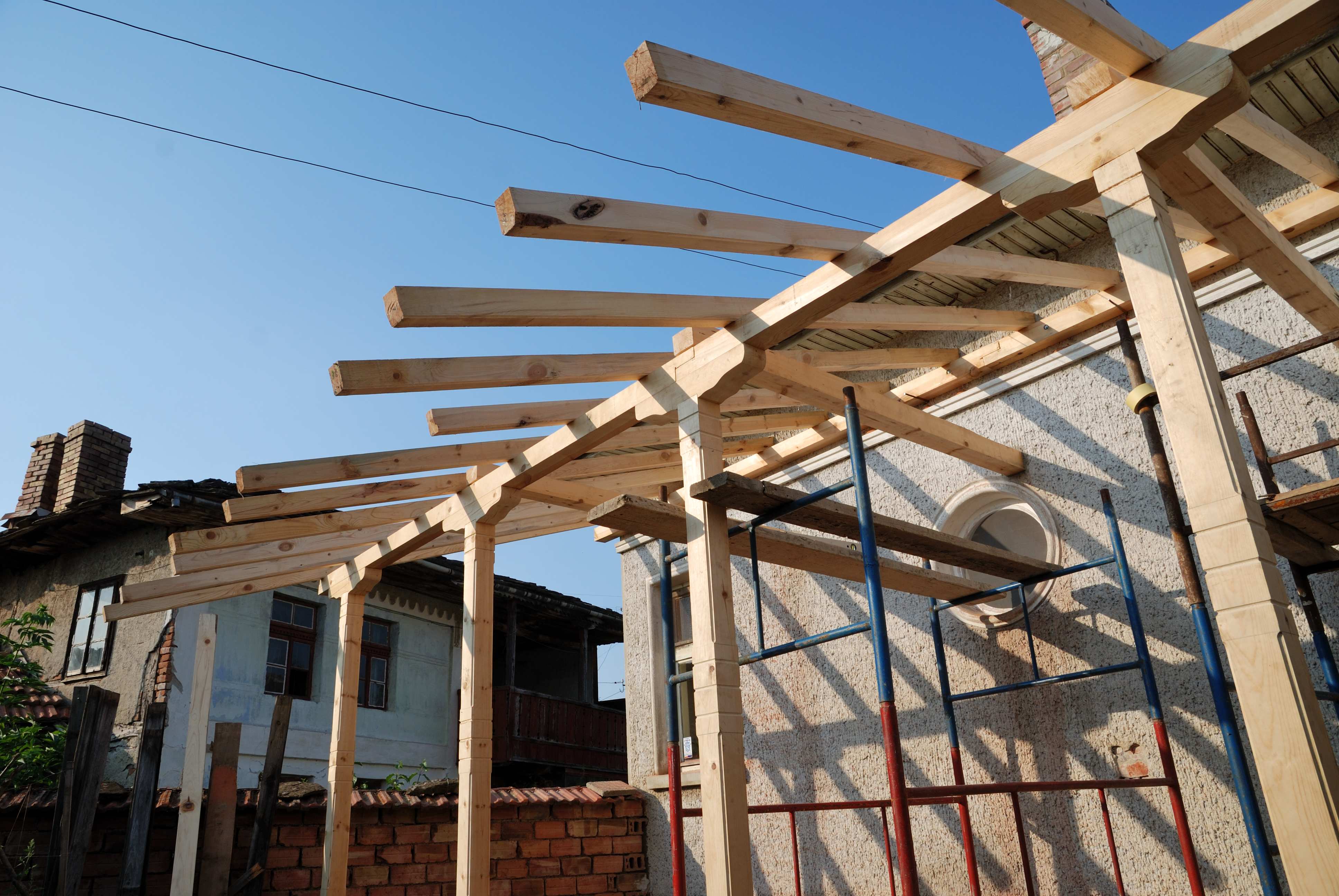

Носещата греда захваната през стената със шпилки в подпокривното пространство.

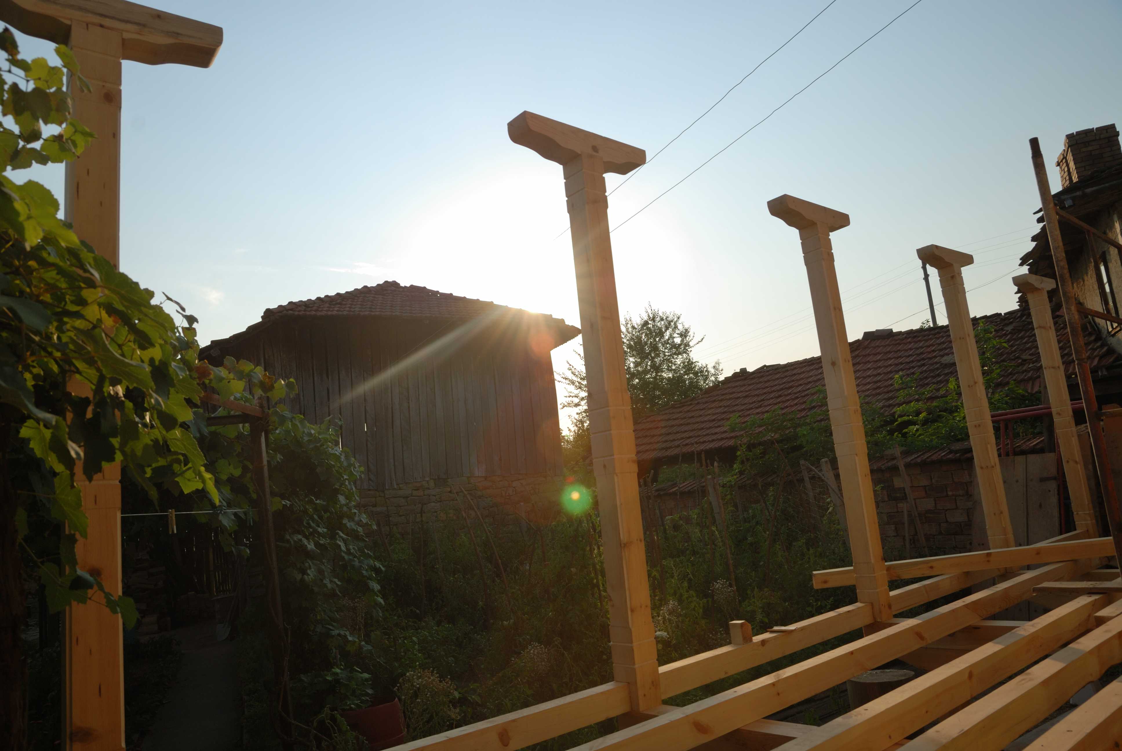

forski - специалист

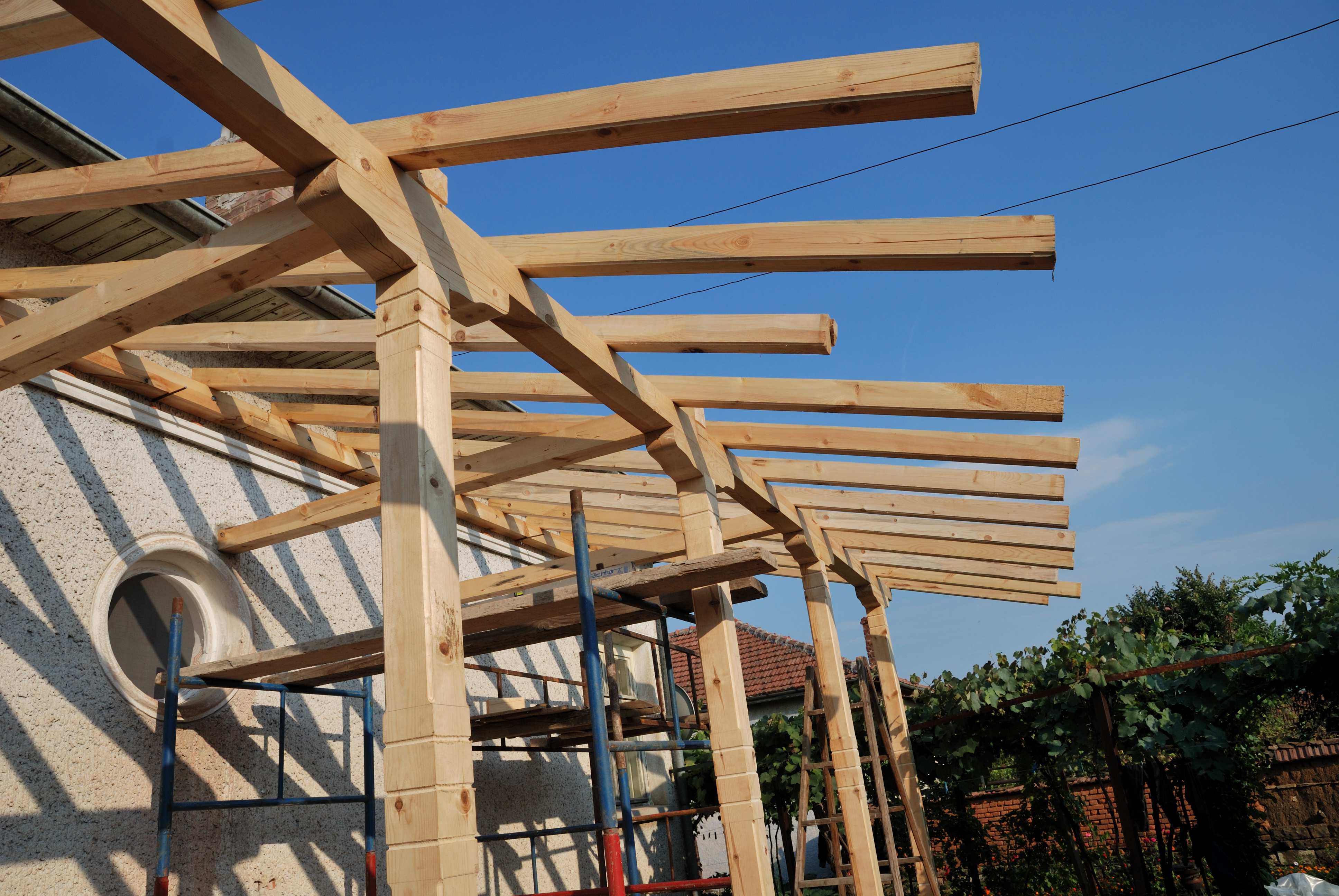

Монтаж на носещите колони.
forski - специалист
Следват ребрата на покрива.
forski - специалист

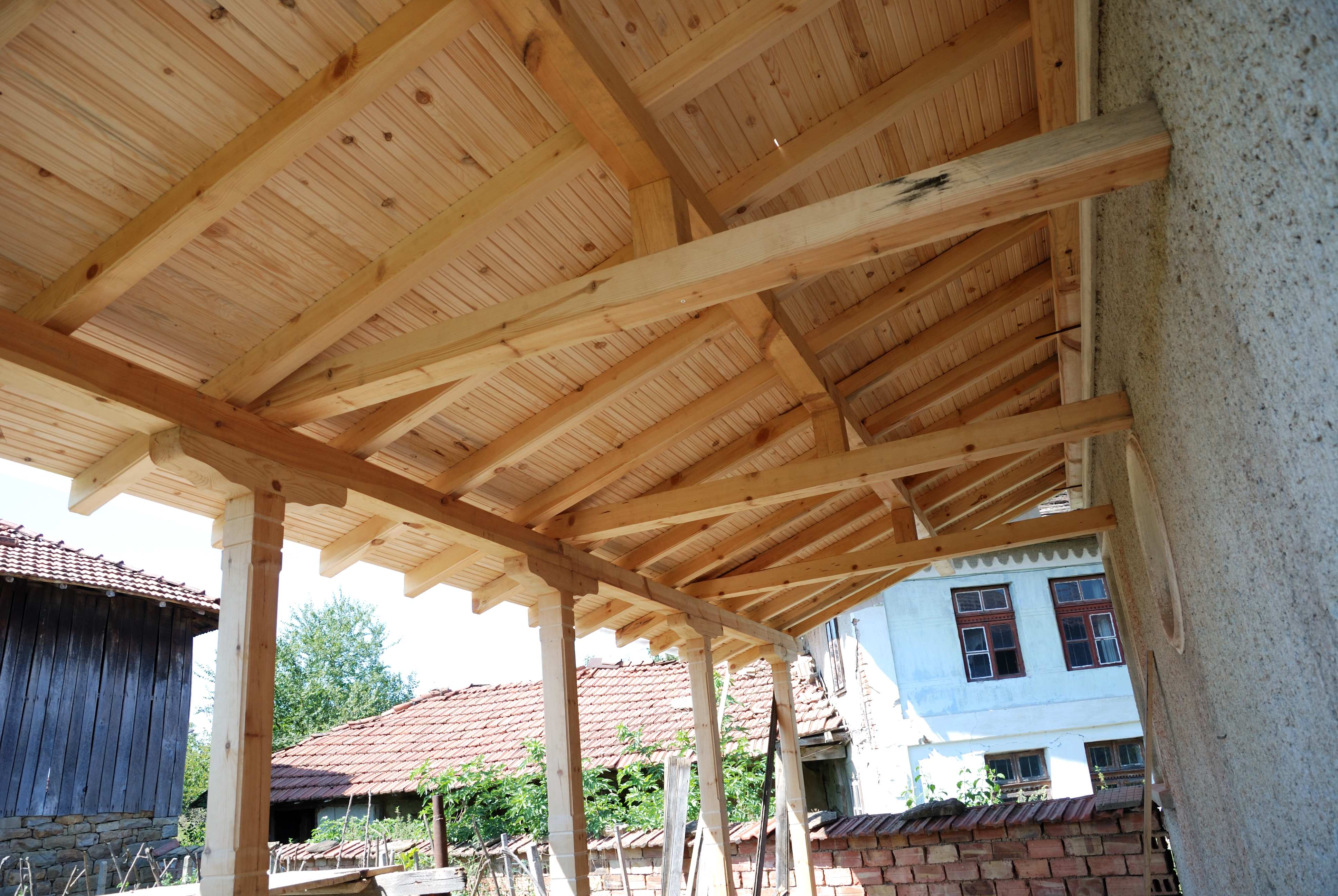

Ламперия.
Последна промяна от forski на нед сеп 04, 2011 10:07 pm, променено общо 1 път.
