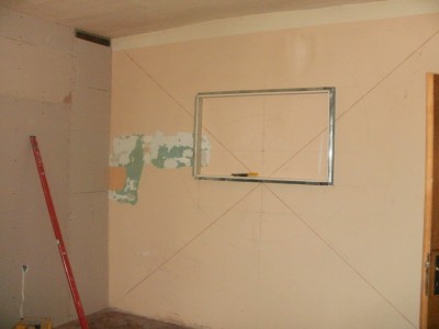

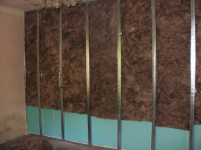

Долу навсякъде е фибран , притеснявах се от влага , и затова съм го монтирал , като фугите му навсякъде е фугиран с полиоретанова пяна ,нагоре е стъклена вата на кнауф на 3 пластапо 5 см а на тавана е 5 пласта по 5 см , едната ми стена е с 5 см фибран до където ми стигна а другата част е каменна вата ,общо взето , всичко съм направил с остатъците от обектите .Пода също е с 4 см фибран а отдолу е два пласта рулонна хидроизолация 3 мм без посипка.
