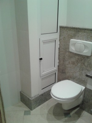

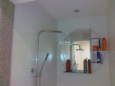

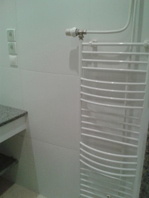

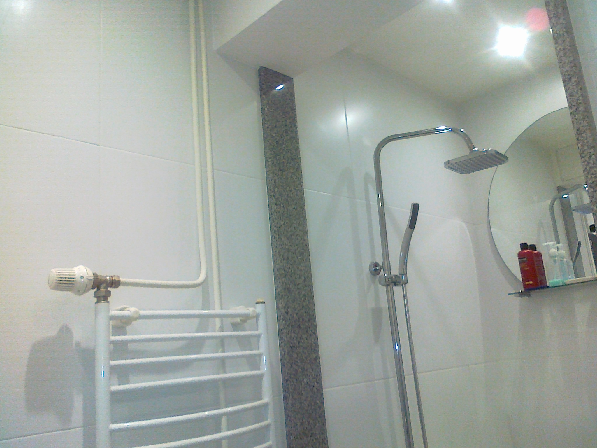

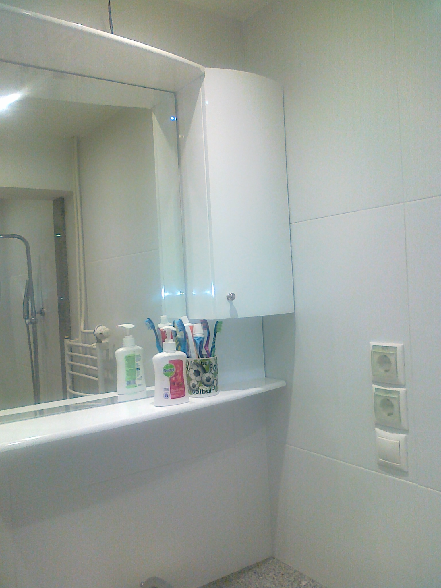

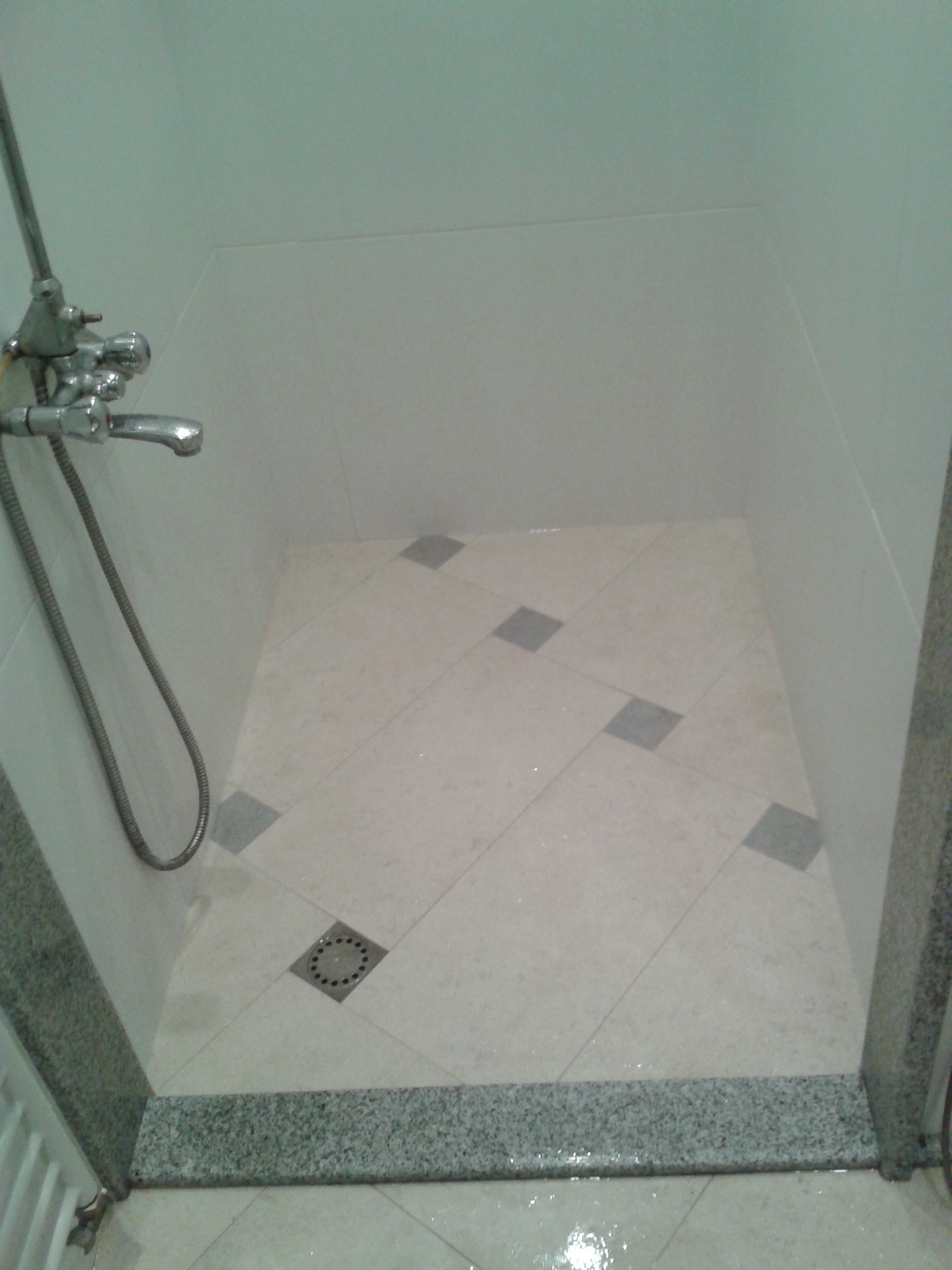

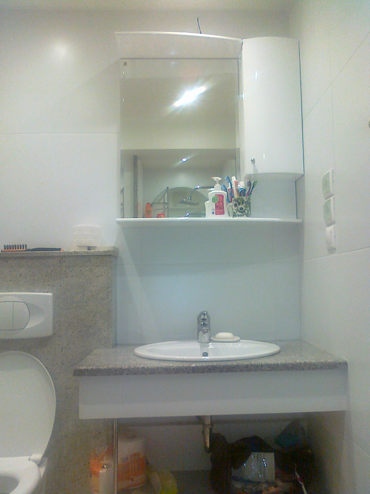

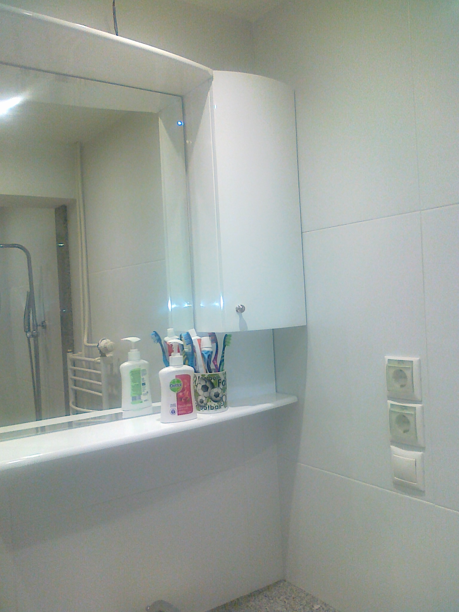

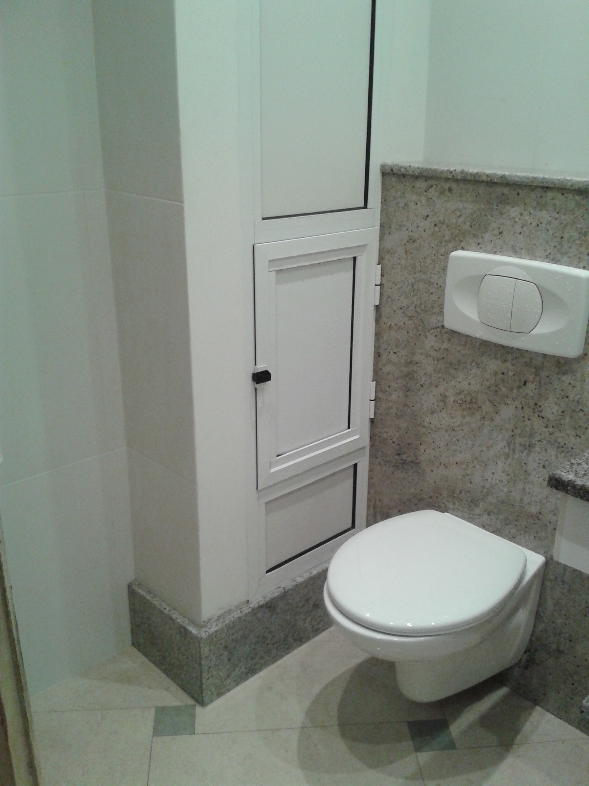

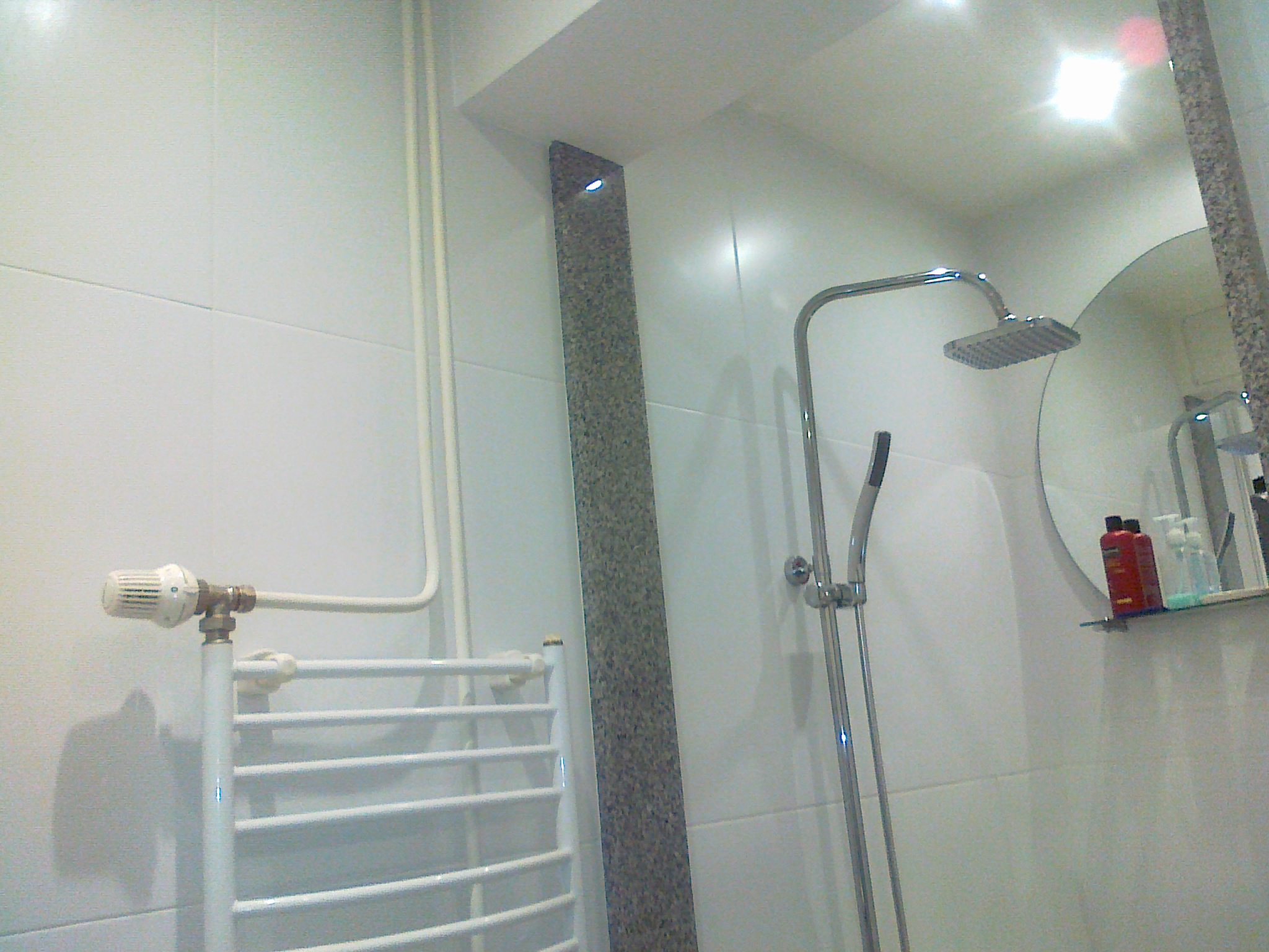

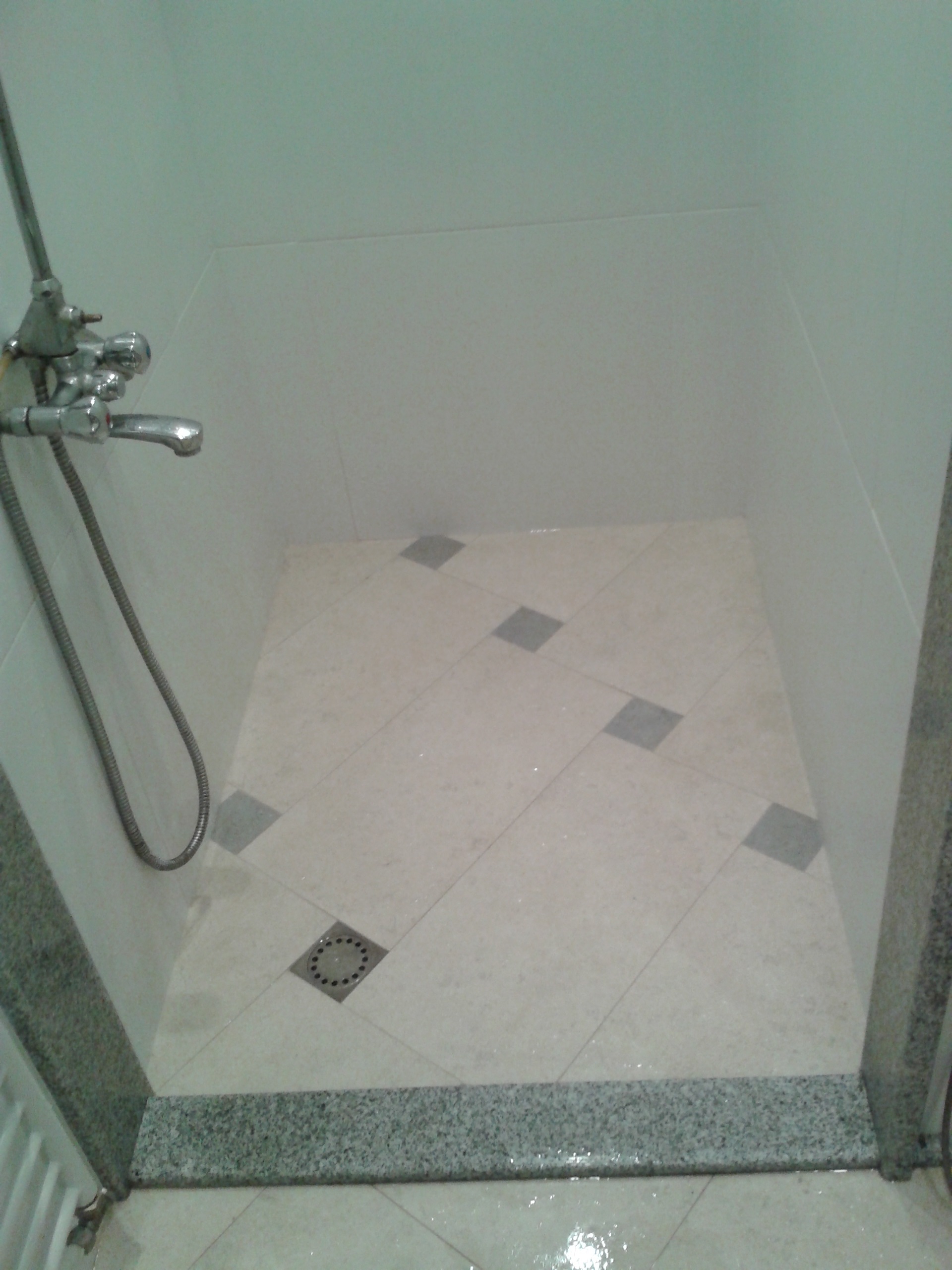

Няма снимки от преди, но беше доста зле. Отне ми един месец и доста под 1000 лв.
Гранитогрес сол и пипер, флекс лепило, на места - гипскартон. Малко итонг пред ваната и под мивката, където е водомера. На тавана е шпакловка от лепилото и боя.
Като цяло съм доволен от резултата, нищо че все още си стои без силикон.

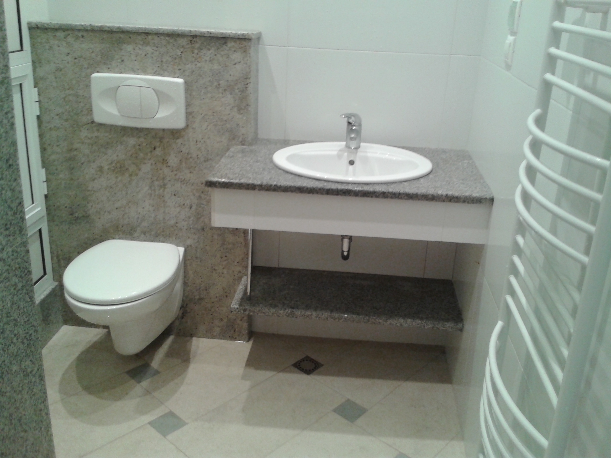

Каква е тая изцепка под мивката?
На сифона отдолу чашката е подпирала и си разкъртил плочките? :shock:
Да ти кажа не знаеш как се лепят плочките.Тоест как се започва откъде се реже и такива и моята първа баня не е цветенце, ама...
Всичко хубаво, ама остава това за сифона! :проба:

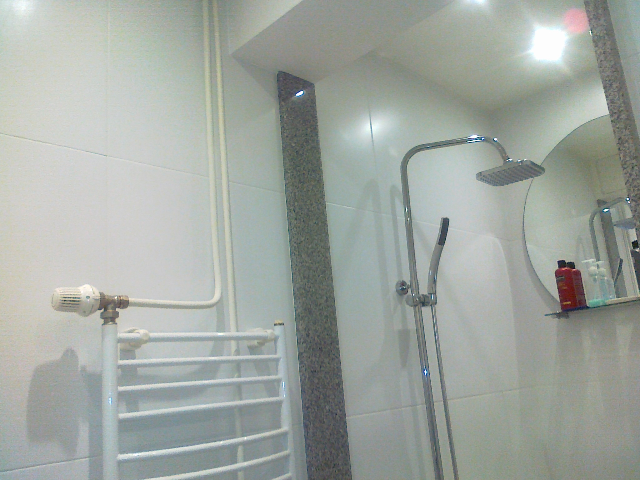

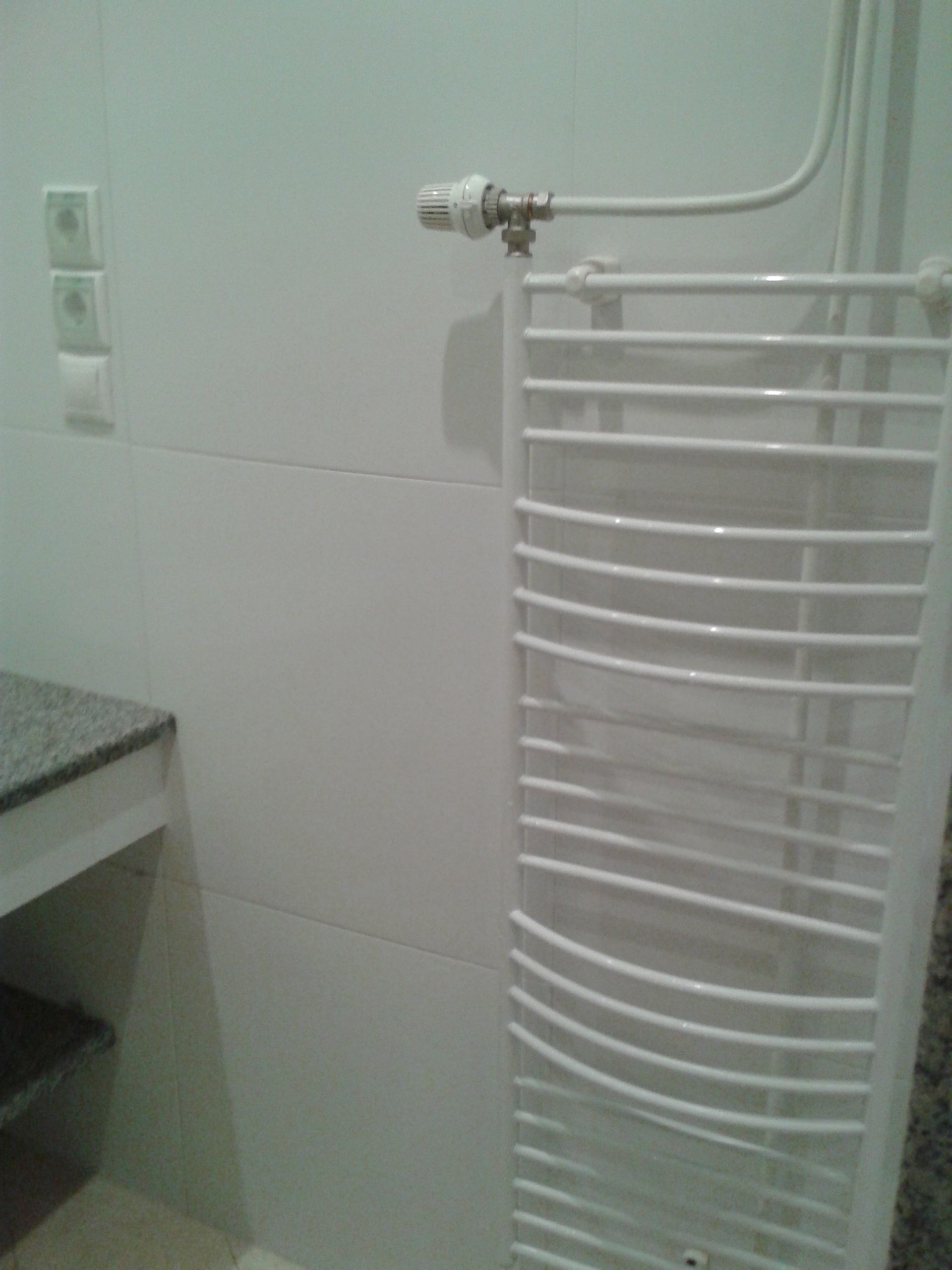

Трите плочки около сифона (който си е старият, както и мивката, ваната, батериите, бойлера и вратата) не са залепени заради водомерите. Само pvc тръбата е сменена. Така оставих там, сега си мисля, че може да изработя някакъв П - образен капак.
Плочките ги започнах от височината на ваната защото това е по-виждащо се място откъм вратата. Там има симетрия в ъглите, а няма само при колоната с вентилатора, но не е очевидно заради подобния цвят на фугировката. А за да не е скучно има и разлики в нюансите на кафявите плочки между пода и стените и при вратата.

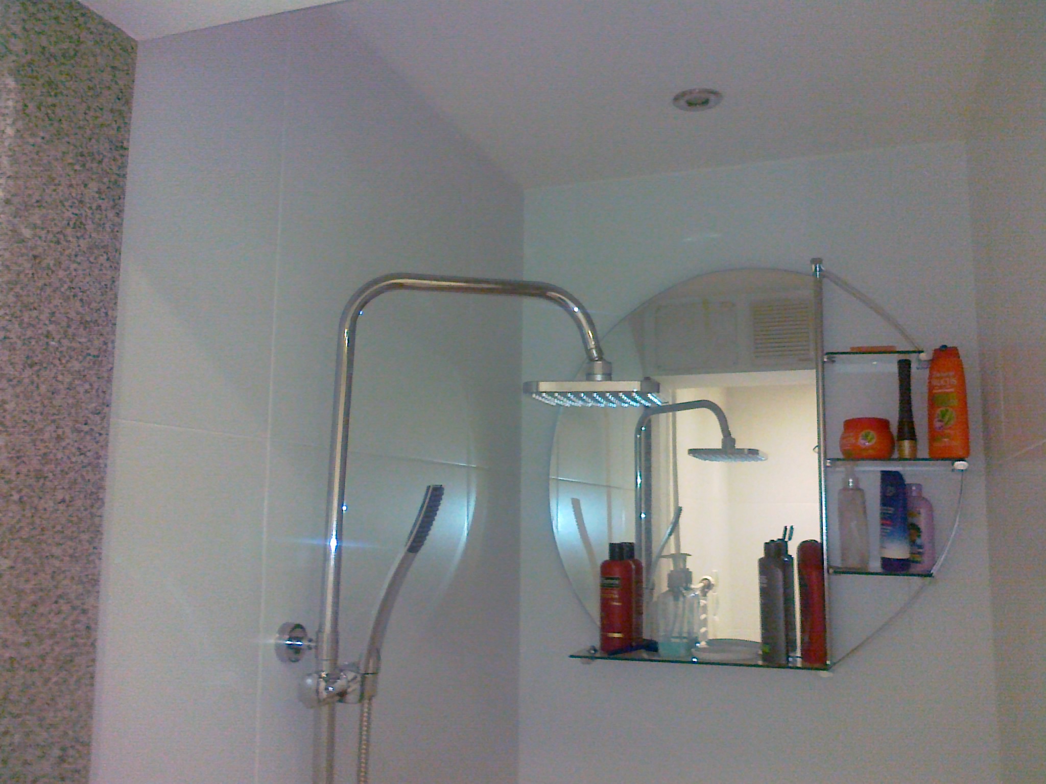

С каква боя боядиса вратата и тръбите?
vga
Боята на вратата е "Протекта 3 в 1" за метал. Ефекта на бели точки е от бялата основа. Много гъста и миризлива, съхне бавно, но се получава добре - боядисах още две врати. Отдолу е намазана много добре и досега няма проблеми.
Чапара, не мога да си представя как завиждат на това, след като има лъскави бани за чудо и приказ, с които моето произведение не би могло да се сравнява.
Забележката за сифона на мивката си е оправдана и мястото ще бъде поправено.
Фугировката също не е скъпа и се оказа добра, по-късно я наръсих с колоидно сребро от аптеката и още няма чернилка и плесен.
Старанието ми можеше да е по-голямо - например циментова шпакловка на тавана за по-гладко или някаква мазилка. Не е късно и за това.

101% мое дело - от къртенето и проектирането, та до фугирането.
Остана вратата на душ кабината, ама мерака ме понапусна (временно надявам се)
