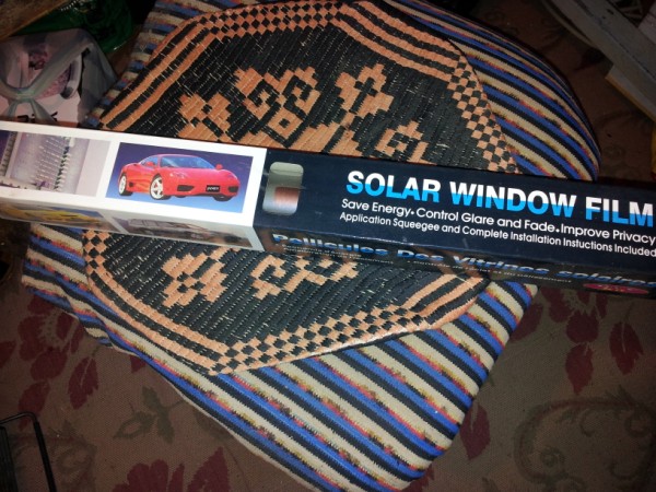

Привет...пак наслагах още 4 прозорци на ролпласт профил стандарт,стъклата са нискоемисийни,все пак за стара къща с гредоред строена през 1942г не си заслужава да хвърлям луди пари както са казали ирландците-на стара къща,евтини материали.... Та за измазване ми искат 25 лв на линеен метър
останах замислен....
Скоро сложих огледално слънцезащитно фолио от Лидъл за 14 лв ,произведен в Дубай
,което предпазва от слънцето и от любопитни погледи,и ако гледаш отвътре,фолиото е със синкав цвят а отвън е като огледало.
Та за фолиото,проблема което залепих с вода и препарат и изравнен с шпакла,страшно се загрява от слънцето и на пипане с ръка пари стъклото,докато на другите които не са залепени с фолиото са студени....та това фолио ще ми създаде ли проблеми по-нататък ? Или да го махна?

Сега вместо слънцето да ти топли пода и да си имаш неискано подово, си имаш конвектор ( разбирай джама).Топлината трябва да се спира извън стаята за да има хубав ефект.
Аз пък имам едни алуминиеви щори ( вътрешни) и като се напекат, става яка фурна, т.е. ефект почти няма.

profesionalist_wood написа:Стана ми интересно, това лято при мен ще е трети сезон, откакто съм сложил такова /а може би, не е същото/ фолио на южен прозорец, проблеми никакви. Стъклата са си студени, дори и през лятото. Да не се получава някакъв ефект от стъклопакета? При мен е единично стъкло. Да уточня, фолиото е закупено от магазин за автоаксесоари.

Идея си нямам
Но интересното е че стаята е студена с фолиото,а без фолиото в другите стаи е жега. Но се притеснявам да не се разхерметизира от топлината стъклопакета въпреки че е с двойно стъкло или да се деформира дограмата ...пък и на пипане с ръка отвън и отвътре стъклото много пари дори при леко облачно време и при ясно време със слънце. Фолиото е затъмнено около 20%. Стана ми ясно защо на арабите стъклата им са огледални във почти всички сгради,та къщата ми прилича малко на бизнес сграда с огледалните стъкла

Не зная какви пари струват тези фолиа, но аз съм слагал два пъти на прозорци на сгради, през 97-а и преди две години. През 97-а струваше 20-25$ м2, по-миналата ми се върти в главата към 20 евро/м2. Никога не е било на стъклопакет и се слага отвътре в помещението. Не са тип огледало, а имат някакви "филтри", които пропускат светлината навътре, но не пропускат топлина и светллина навътре и навън.
