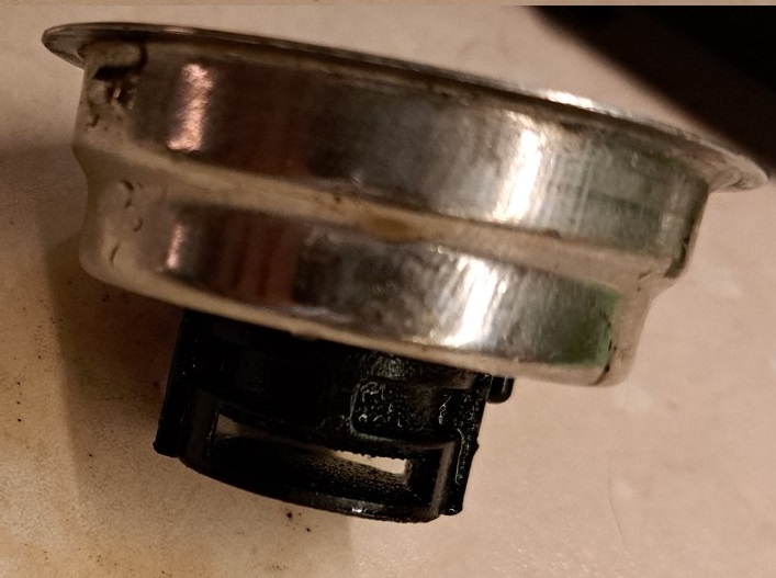

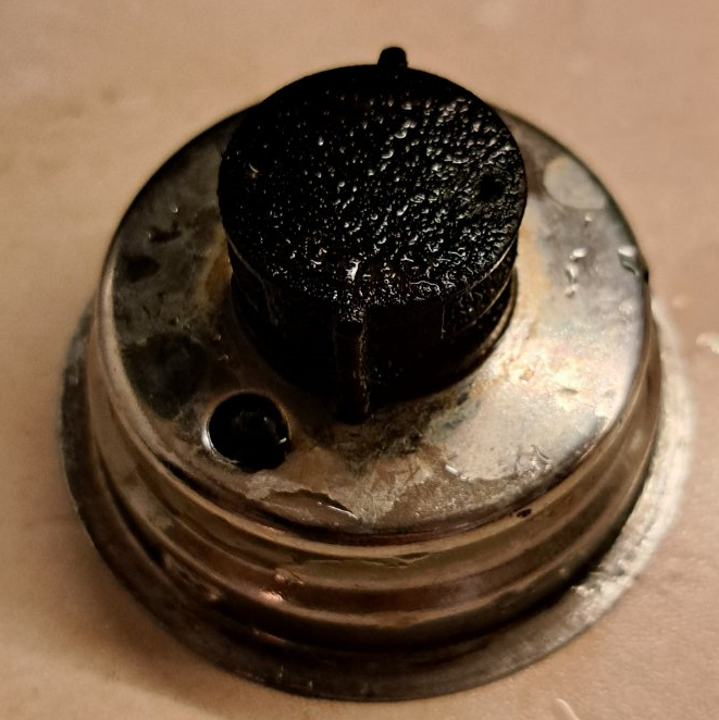

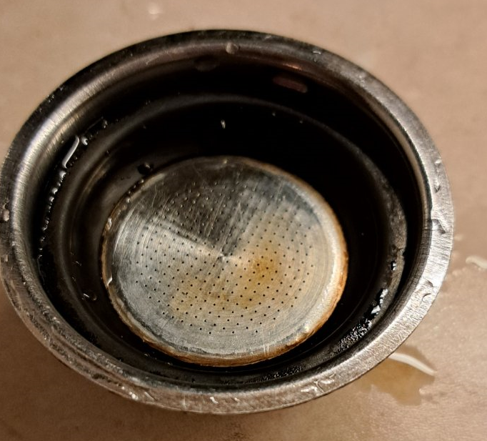

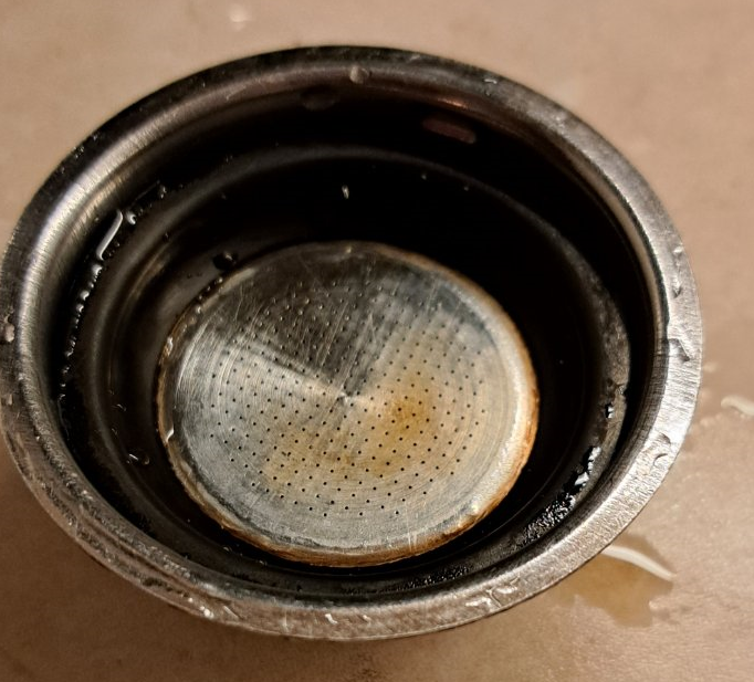

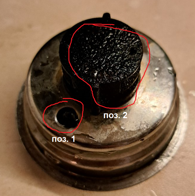

Благодаря на всички които дадоха мнение. Очевидно разнообразието от цедки е голямо и за конкретно решение трябва конкретна информация. Давам снимки на цедката и модела на кафе машината.
Тази цедка е плитка и се използва само с "подс-ове" (пресовки).
MamaMy - майстор
Това отдолу пластмаса ли е? Не се ли сваля?
nikolson - майстор
Да, на винт е. Вътре е крема диска.
Затова питах в началото класическа цеТка или кремадиск.
Цедка не ми се е запушвала никога. Хейтъра забрави, че съм работил И барман.
Кремадиск са няколко модела. Които съм пипал все са разглобяеми.
В службата налитат все цедката да чистят, като се за пуши под нея.
Някой може да се чуди ако попита за цена на новата ръкохватка или само цедката.
Много хора изхвърлят кремадиска. По добро от класиката няма.

Кремадиска прави Пяна. Истински каймак само от машина с обикновена но истинска Цедка, възможност за настройка на налягането и правилната температура.
aig_welding - специалист
ср сеп 27, 2023 9:32 pmnikolson написа:

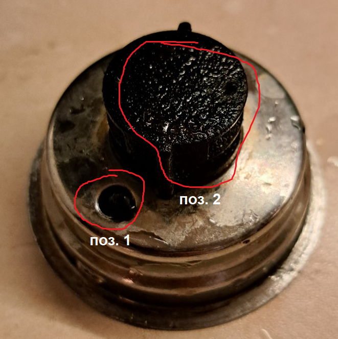

Ако съм разбрал правилно, поз. 2 на снимката е на винт. Ако тръгна да го развивам, няма ли риск да се счупи поз. 1, ако са свързани по някакъв начин? Поз. 1 изглежда като самозаконтрящ се щифт.
Нова цедка струва 28 лв. без транспорта.
Поз.1 просто фиксира в правилната позиция пластмасовия чарк вътре, който пък се свързва с външния.
