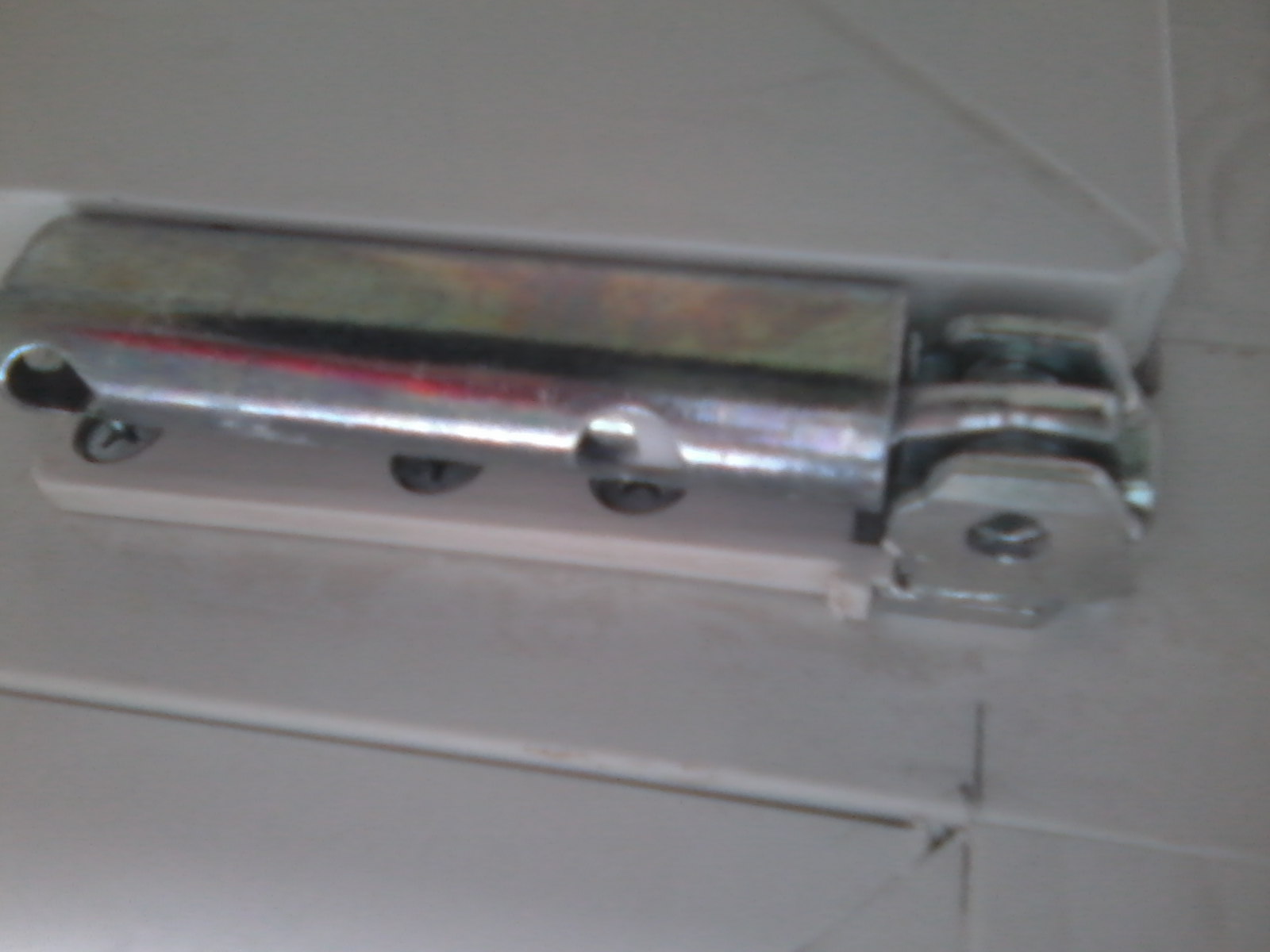

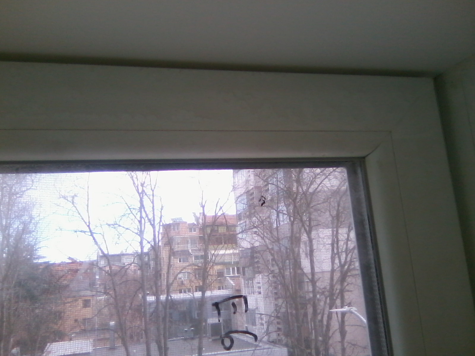

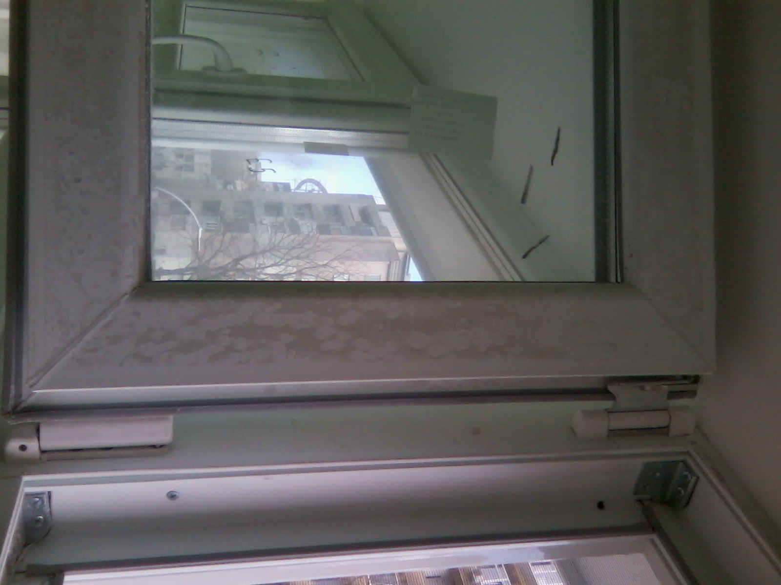

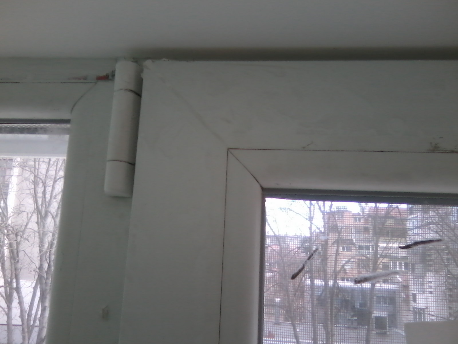

Това са снимките на крилото. Някои, от които завъртяни накриво :)
За да демонтирам крилото от горната панта ли трябва да го откача първо? Каква е последователността с пантите?
Мислите ли, че идеята ми за преместване на крилото с 5 мм ще успее, при условие че в момента крилото захваща по 5 мм по горния и долния ръб на основната рамка. Забравих да добавя, че прозореца е външен и с троен стъклопакет.

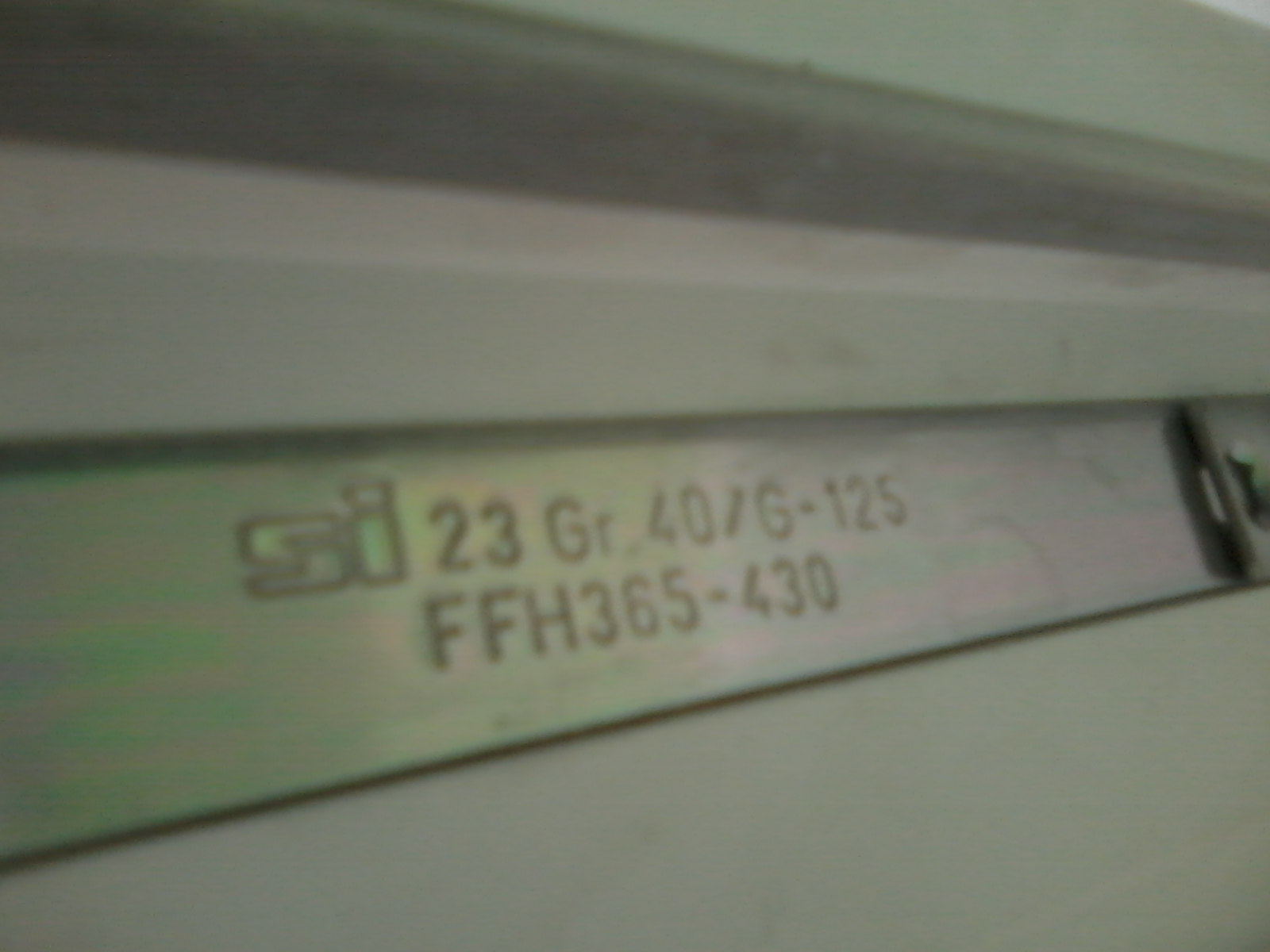

P05-03-16_14.12.jpg Крилото до тавана
P05-03-16_14.13.jpg Горна панта
P05-03-16_14.13[1].jpg Обков
P05-03-16_14.14.jpg Крилото
P05-03-16_14.17.jpg Долна панта
martobas - специалист
stellabet написа:
1. Тъй като дограмата е регулирана в крайно долно положение на пантата и се налага преместване с ок. 3-5 мм надолу, как да я разглобя преди да я преместя?
stellabet написа:
[-X Стандартно крилото захапва 7-8 мм. От това следва, че някой е забравил да добави 6 мм. за лепене и крилото е станало малко на височина, за това са го преместили максимално надолу, за да захапе. Ако го преместиш с 5 мм. надолу, то отгоре ще имаш постоянен приток на свеж въздух, тоест няма да захапе и ще духа. Така че не се хаби напразно.
