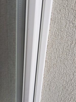

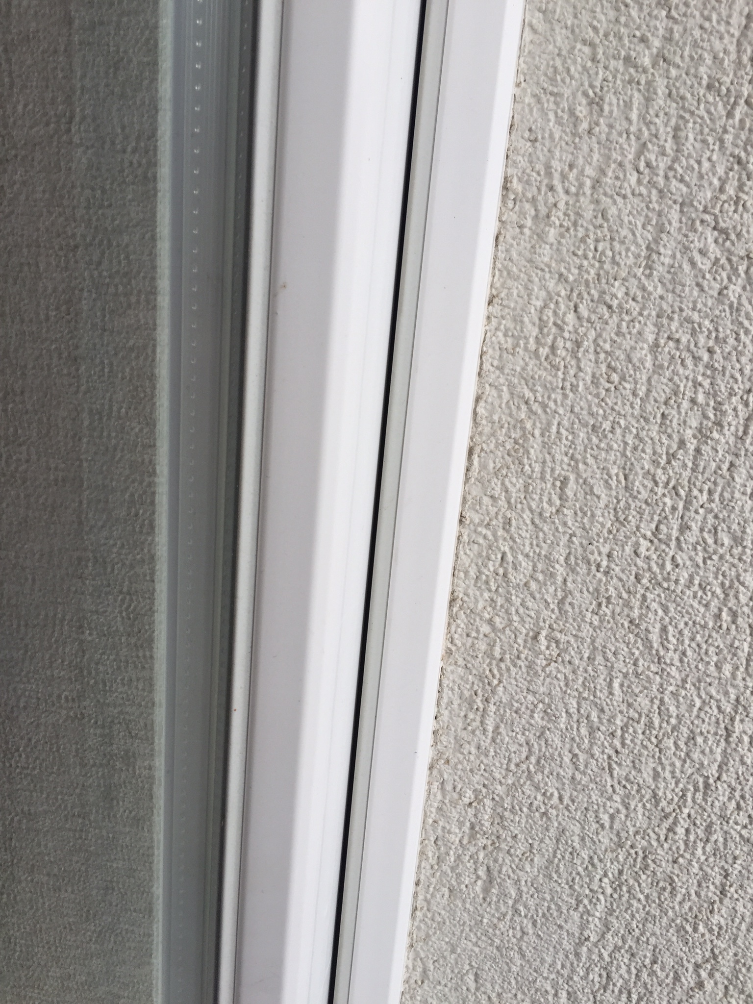

Колеги във връзка с възникнал луфт при пантите на балконската ми врата ми трябват няколко съвета относно от къде мога да купя притискаща панта за скрит монтаж. Обкова на вратата е Wink Haus, а дограмата е трокал. Монтажа и изработката са извършени от ролпласт, ако има някакво значение. Освен монтажа на притискащите панти имам вариант с монтаж на гръб и насрещник, но не знам от къде мога да купя такъв на Wink Haus. От фирмата ги попитах и ми казаха, че имат само външни притискащи панти, за това да попитам къде мога да намеря магазин за обков като моя за панти и евентуално гръб?

За балконска врата е по-добре външна средна панта. Гръб. може да сложиш, ако са ти монтирали обков за двойно отваряне. Уинк хаус продават и в складовете на Профи линк.

Aко ще слагаш само средна панта - няма никакво значение марката, не е свързана по никакъв начин с останалите части на обкова. От всеки производител става, стига да е за твоя профил. Ако ще търсиш Винкхаус, смени направо целия обков с двуплоскостен. Не е много по скъпо.
Обаче за да си сигурен, че притискаща панта ще свърши работа - първо провери къде е проблема - най вероятно е изтумбена каса в някоя от двете равнини, или и в двете, или произведено по тясно крило. Но съм готов да заложа 10 кинта на усукана нанякъде каса при монтажа. 6 лева за натегната към зида с монтажния винт, 3 лева за изкривена навън/навътре с монтажен клин, и 1 лев за талантлив монтажник, успял да направи и двете неща.
Както каза Тарльо, външна панта ( по скоро панта за падащ прозорец) по би решила проблема стига да не е съвсем осрано положението.

Предполагам че е изтумбена навътре от пантите, слава богу не е много с допълнителни уплътнения за сега съм овладял положението, но ми се ше да имам и по интелигентни варианти, като например гръб с насрещник, но който да не прави прозореца да се отваря в две посоки (просто не ми трябва). Иначе за пантата разбрах, ще я търся подходяща за трокал, мисля че улея беше 13 мм.
Етоя и въпросната фуга, дано да е само навътре ;)

Няма начин да монтираш гръб без да имаш механизъм за двуплосткостно отваряне. Самият гръб е част от този механизъм. Твоето решение е единствено средна панта - скрита или нормална. Скритите са малко капризни и не винаги вършат работа. Външната сякаш е по-добър вариант за тебе.
batkotivalio - напреднал
Е по добра е, но със сигурност нама да го уцеля, а после само гнусните дупки ще останат, не ме кефи външната, имам такава свободна, но не ми харесва за това съм се ориентирал към вътрешна. май май ще си остана с уплътненията ;)
