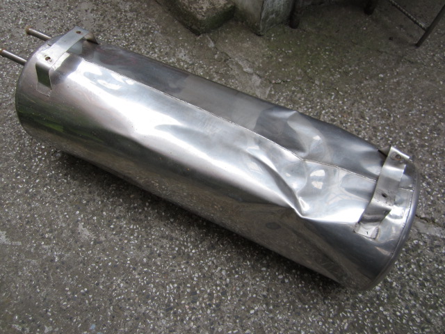

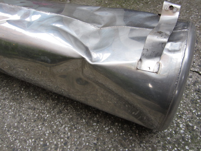

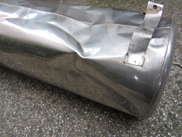

teon - специалист
...един мой близък преди година си смени водосъдържатела на бойлера с неръждаем(предполагам китайски)...тия дни спирала водата след което бойлера прокапал...махна фланеца и що да види :roll: :evil: ...оказа се,че възвратният клапан не държал...
radius - майстор
ХАхаха, вакуумирал се е
