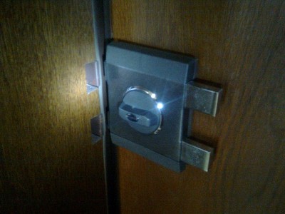

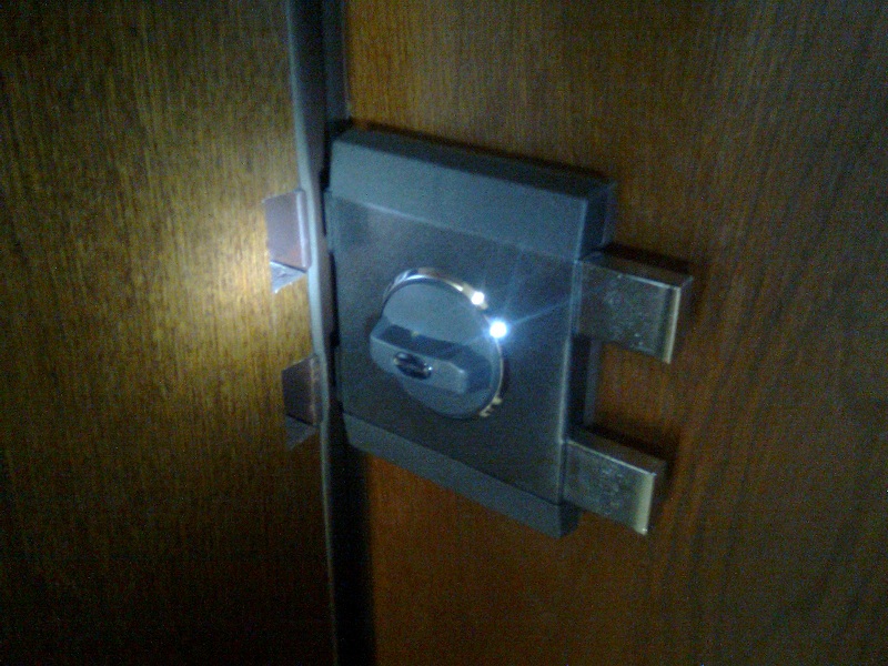

Възможно ли е да се монтира брава герда на вече изработена и монтирана метална врата? Трябва ли да се правят някакви допълнителни конструктивни изменения във вратата: заваряване на планки? Питам, защото вратата е само фолирана и евентуално заваряване отвътре на планки предполагам ще повреди фолиото отвън.
velas - специалист
Моята брава е монтирана отвън (на нова врата). Под горната и долната декоративна капачка има 4 яки самонарезни винта, които минават през дървото и хващат вътре в метала. На касата имаше предварително заварени ушенца за езиците. Предполагам, че може да се пригоди нещо на вече сложена каса.
П.П. Никога не заключвай отвън два пъти, когато има човек в къщата... :wink:

torbalan - Дървен философ
От външната страна на вратата ли???
velas - специалист
Имам в предвид, че не е вградена. Иначе си е в моя коридор, а не на блока. :lol:
