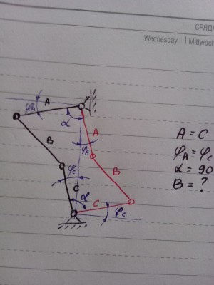

Ако има някой с пресни знания за равнинните шарнирни механизми моля да се включи.
Нужно е решение при което на определен ъгъл на завъртане на звено А да отговаря същия ъгъл на завъртане на звено С.
Junak - майстор
Пантограф с коефициент 1 :?
pavkatay - майстор
Ами не е май пантограф. За пояснение с червено и черно са обозначени две положения на механизма.
Последна промяна от pavkatay на чет ное 06, 2014 7:57 pm, променено общо 1 път.
dyaneff - майстор
Ъгъла на завъртане не е ли 90градуса ?
pavkatay - майстор
Да. 90 градуса е за звена А и С. Интересува ме също дали има решение, при което завъртането на 90 градуса да се явява крайно положение за звената, т.е. трите шарнира да се окажат на една линия?
dyaneff - майстор
Не може да се окажат на една линия. Освен ако В не е променлива.
Gadnyara - специалист
А разстоянието между двете опори ясно ли е :?: :?
Мисля, че при определено съотношение на дължините на звената, механизмът става коляно-кобиличен.
