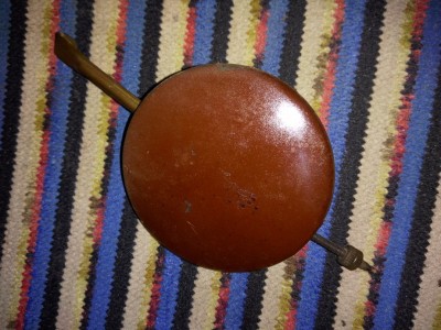

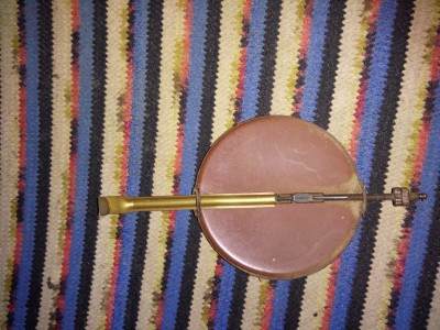

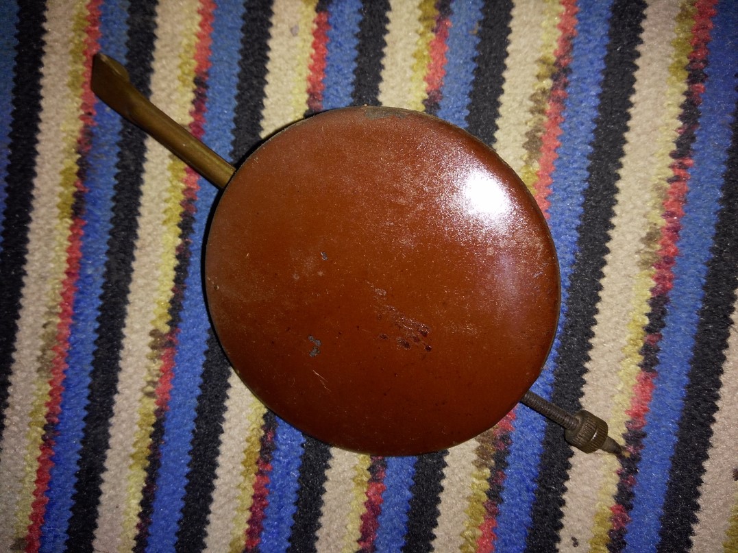

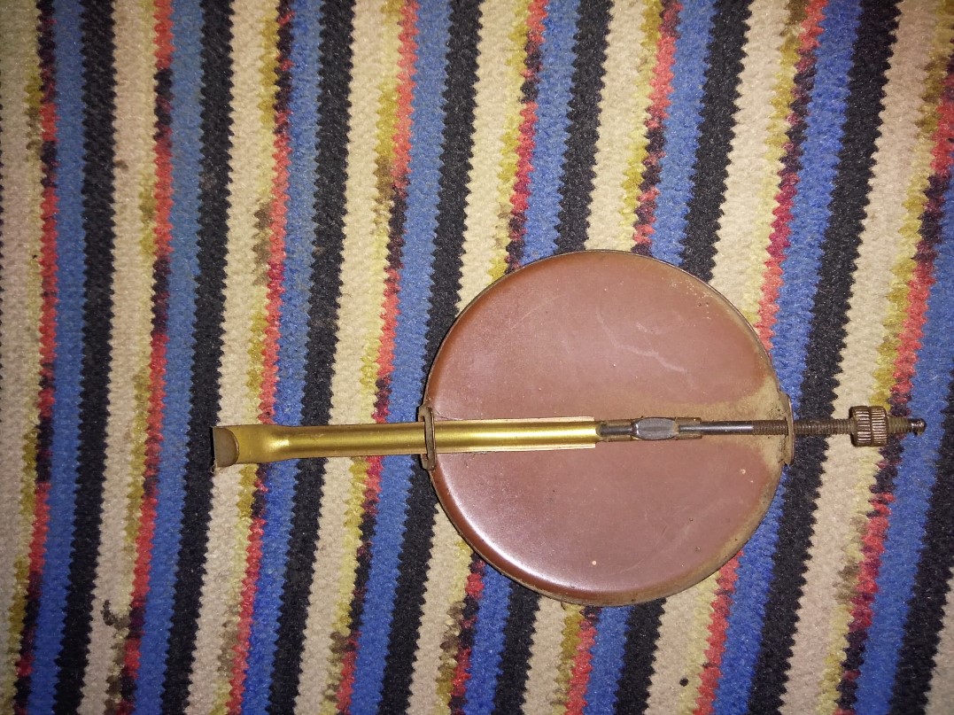

чет апр 22, 2021 2:21 pmkuger написа: Радвам се на ентусиазма ти:Много ти благодаря - точно това ми трябваше - спомних си че точно така изглеждаше преди 40 години Тая кука горе гледам че не е затегната за телчето - това означава ли че в крайно ляво и крайно дясно положение на махалото, то се повдига още малко и на практика чупи правата линия между телчето/с анкъра/ и махалото?
Теглото на това цялото е 14.42 гр. Горе е оформено като кука и се закачва на телчето, идващо от механизма на часовника.

чет апр 22, 2021 2:21 pmkuger написа: Радвам се на ентусиазма ти:Кажете нещо и за смазването, защото пуснах кукувиците и те кукат на забавен каданс а на селския имот се наслушах на кукувици - ама кукат по-бързо
