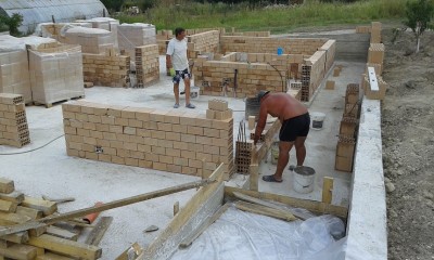

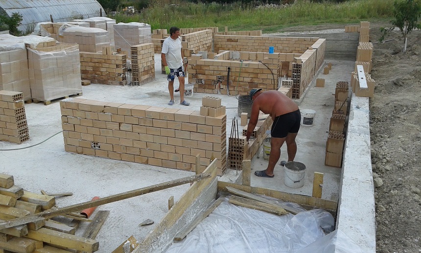

Зида се както на клипа и снимката нормално. При тънки прегради за килери права тухла но пак с отворите хоризонтално. Единствената разлика от клипа е, че ме учеха да придърпвам тухлата към предната, да влезе материал между тях.
Но моите зидарии са предимно единичка и итонг
solar_entusiast - специалист
Ако се зидат като на снимката. В последствие може лесно да се теглят кабели през каналите при нужда. :wink:
