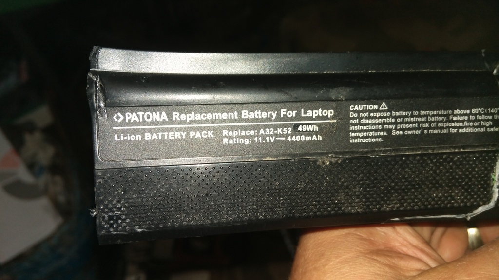

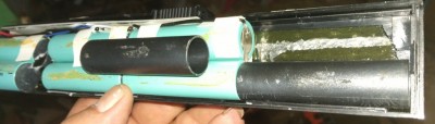

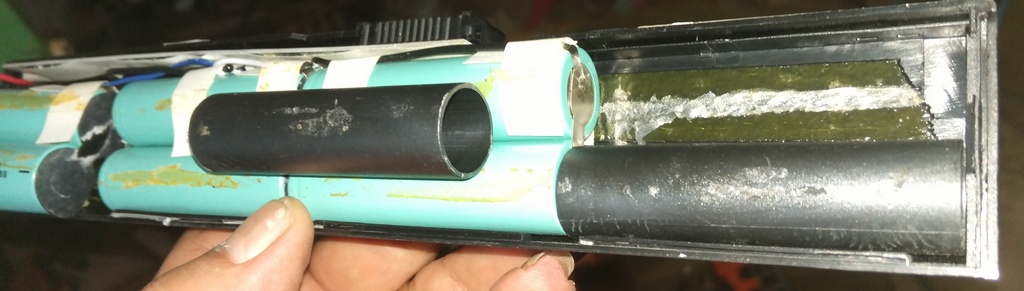

И понеже и за ги харесвам тези батерии като ги намеря по битаците ги купувам. И ето едно подобно менте пък на такава батерия от миналата седмица. И на мен ми се видя лекичка ама бързах и не погледнах пък и за 2 лева. Да не говорим че се е случвало и един здрав елемент да не мога да извадя. Та при мен и пясък не бяха сложили. :)
Еееее.... lov. това въобще не е менте. Точно такова си е и е направено така съвсем съзнателно.
И напрежението, и капацитета написани на стикера си отговарят.
Просто касетите (кутиите) се използват и за 8-клетъчни батерии от по 14,8V - четири двойки акумулатори.
В твоя вариант двата елемента са заместени с тръбички за да "попълват" празното място и да подсилят корпуса отвътре...
И аз съм разфасовал подобни лаптопски батерии и въобще не ме е учудвало.
Ето ти я същата но 8-клетъчна за 14,8 волта ...

Може малко набързо го написах но попадах на една подобна с едни по къси елементи. Така и не разбрах каква номерация се водят а и нямаше нито един здрав и заминаха за боклука.
Иначе си прав капацитета си отговаря на това което е написано на етикета.
nikolovvd - майстор
Капацитета да, но живота?
Преди години работех с никелкадмиеви акумулатори 1.2 V 1300mAh. Някой и до днес са живи, може би защото са на Санио.
Веднъж попаднах на същия размер АА, но 2300mAh. Какво ми направи впечетление. Уж с по-голям капацитет, а теглото бе почти на половина. Естествено след няколко цикала зареждане-разреждане големият капацитет се предаде и замина за боклука.
Та наличието на пясък в псевдоелемент от банката може да е направено с цел да не може да се познае, че са менте по теглото. А след като е продадена и парите са взети, иди се оплаквай на арменския поп.
