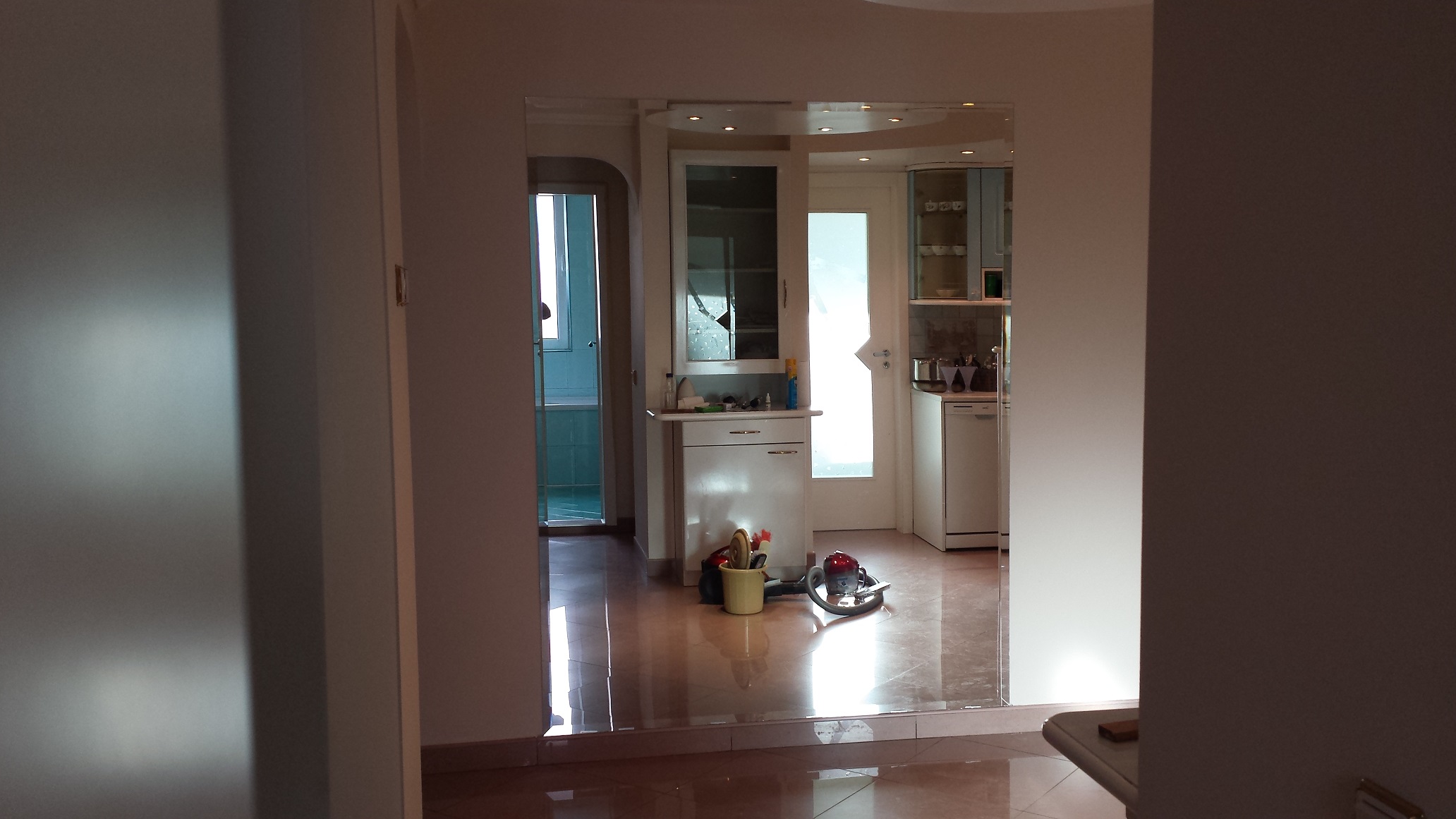

Предстои ми да сложа огледало по цялата стена в коридора, по този начин на линка.
http://www.combo.bg/wp-content/uploads/ ... e.php_.jpg
Въпросът ми е следния. Тъй като огледалото ще е отгоре до долу, а под него ще има перваз, как се закача огледалото за стената?
В момента не работи фирмата за огледала, и затова не мога да попитам, а пък предстои да слагаме плочки в коридора....
Слагат ли се някакви окачвачи отдолу под огледалото, и какви? Не се ли лепи само със монтажно лепило и там с каквото го лепят?
Мисълта ми е, мога ли да сложа перваза, без после да пречи на полагането на стъклото и да не се получават фуги между огледалото и перваза?
Мерси предварително!

Сина ми има подобно голямо огледало в коридора си.
Под него има перваз,но огледалото е на 1.5см.над перваза.
Наложи се да направя канал за интернет и телевизия м/у огледалото и перваза.
Няма никакви окачвачи. Предполагам,че е залепено за стената.
Но с какво-нямам представа.

Може ли да качите снимка да видя отдолу как изглежда.
Иначе, точно така искам да стане, като на клипа https://www.youtube.com/watch?v=wGiazjTt1m0
Искам да сложа първо перваза, но се опасявам, после да не вземат да сложат някакви окачвачи и огледалото да излезе пред перваза и да стане грозотия..

Перваза е с дебелина 10mm.над него има декоративна лайсна.
Тя е слагана след като вкарах кабелите и не държи нищо.

То и огледалото е малко. Аз ще слагам 260х270..

При тоз размер по-добре извикай от фирмата да ти го монтират.
Иначе при тъщата, при баща ми, у дома - сигурно десетина съм залепил с обикновен санитарен силикон. Но все малки.

Споко, момци, ще е разделено на три огледалото :) Иначе, няма да го лепя аз, а Кристиан Нейко, но в момента са почивка, а е наболял проблема, заради первазите. Но щом става със силикон, ще си легне върху первазите и ще си го лепнат без ядове.
Djack - специалист
Само гледайте да не затваряте силикона зад огледалото! Въздух трябва да стига до целия му обем! Че иначе не може да втвърди този който е вътре! Аз веднъж от престарание, бях нахакал толкова много силикон от страх да не падне, че накрая като си падна, се оказа, че е стегнал само силокона по краищата, толкова качествено го бях уплътнил обема отзад, че на силикона му беше явно все едно дали ще е в тубата или между огледалото и вратата!
