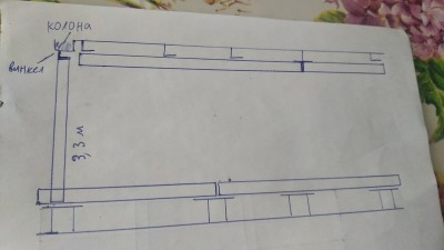

Здравейте, искам да сложа винкел към външната стена. Ще пробия няколко отвора на дълбочина 16-18 см в стената. Въпросът ми е с какво да запълня между стената и винкела - с лепило за плочки , гипс , цимент и пясък? С кое ще стане най-здраво ?
Гипса + метал е = ръжда. Значи неподходящ материал.
С циментопясъчен разтвор става и ако се изпълни успешно би следвало да е по-здраво от лепило за плочки. А то е лепилатапза плочки са доста видове и марки та
Но с лепило за плочки ще да е по-лесно.
Най-здраво шъ стане с ремонтни разтвори ма они мноо скъпи, та се сещам за езин "бърз цимент" на Боро дето е в опаковки по 1 или 2 кила не помна, ма некъде там.
Обаче за каква здравина става на въпрос.
Какви сили се очакват м-у винкела и стената (опън/натиск)?
Винкела към бетонова стена ли е?
Щото за що ти е здравина на запълнението ако на стената има мазилка или па даже топлоизолация
Как ще го закрепваш?
Ако мръда и твърдото запълнение мое да се спука, та дали не по добре да се запълни с нещо еластично като полиуретанов уплътнител
