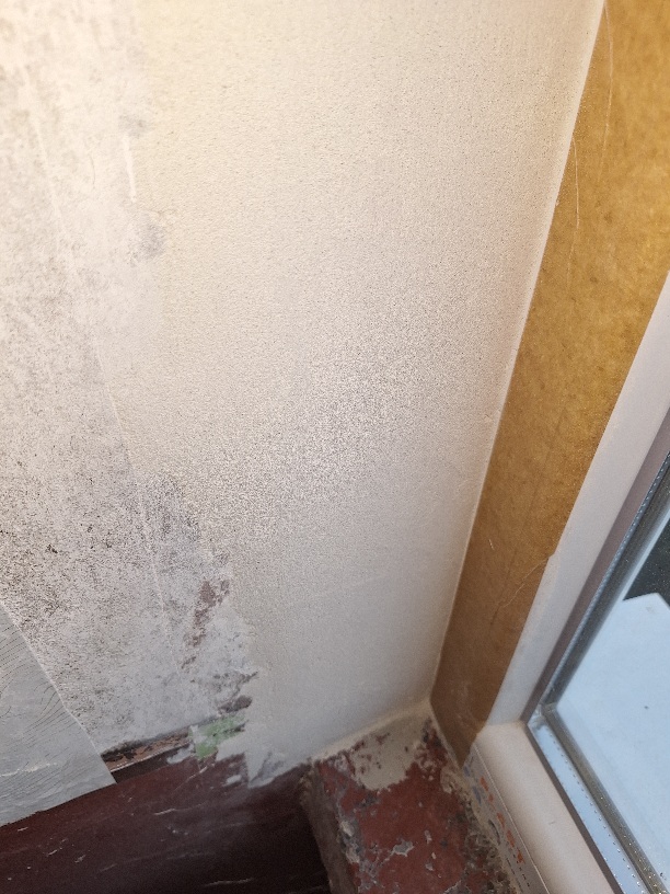

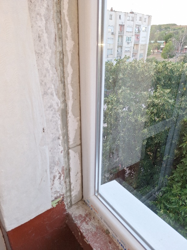

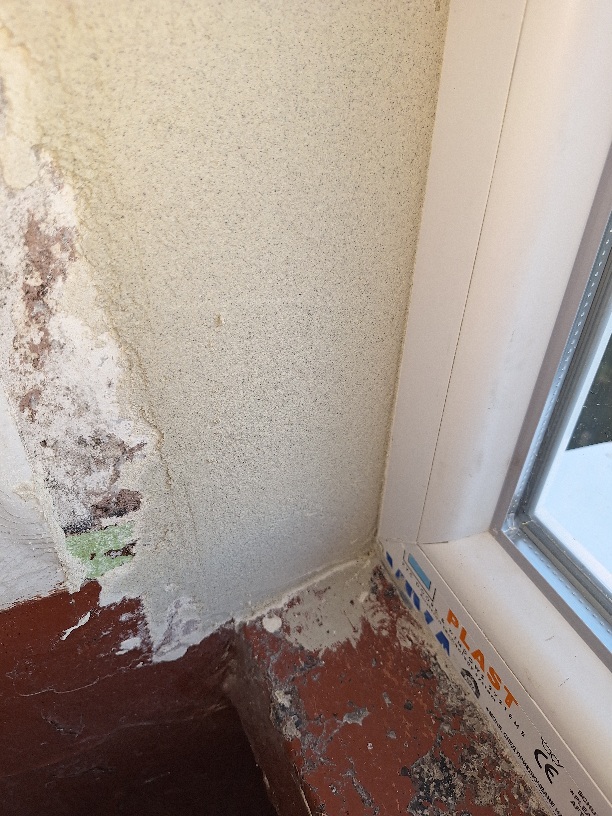

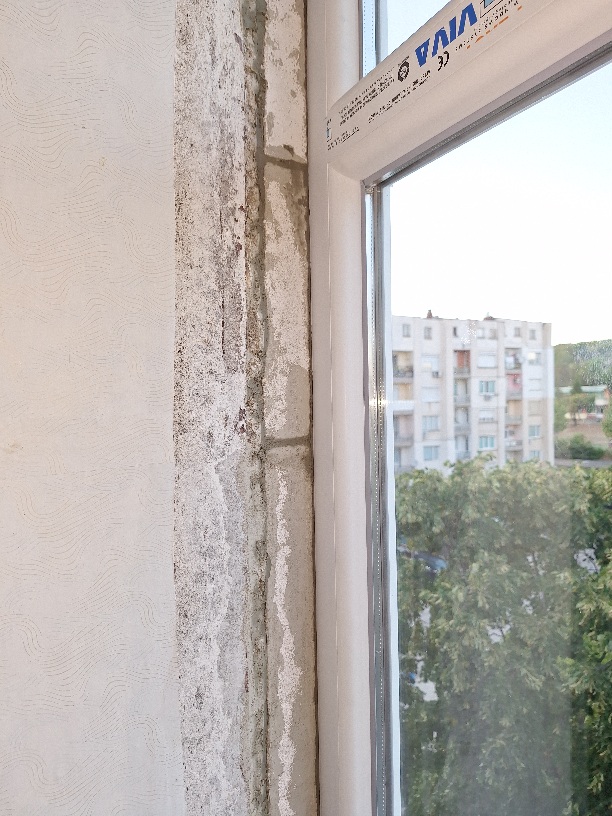

Мрежа ще сложа. Измазването ще го направя направо с циментовата шпакловка която съм взел и за останалата част от пяната. Понеже печката е на терасата и се получава влага мисля да не ползвам гипс, а краино покритие преди латекс циментова шпакловка.

Здравейте. Да си допълня темата. Залепих парчета итонг с флексово лепило за плочки. После шпакловах с циментова шпакловка и мрежа и загладих с шкурка. Понеже не съм много добър шпакловчик при заглаждане на шпакловката пулвелизирах с вода , да не ми завлича.

Струва ми се, че още тряббвв ЯБВА ОТ
gecata1059 - специалист
чет сеп 10, 2026 2:54 pmMamaMy написа:
Трябва, но не дават повече да мажа и да дигам пепел. Там имаше тапет който отрязах да мога да шкуря. Ще се залепи друг и ще скрие неравностите.
