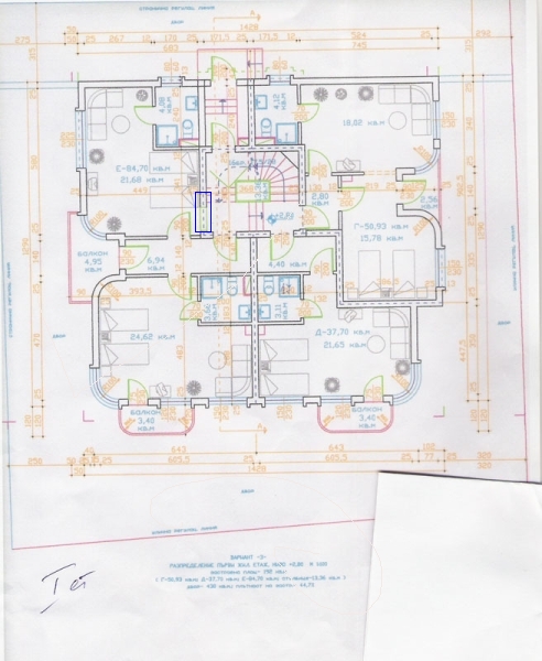

Ще се включа в темата, за да си задам и аз питанката
. Искам да разделя един апартамент на две, като за целта трябва да избия още една врата към стълбището. До колкото знам, стената е от бетон от горе до долу. Сградата е на 5 етажа. Апартамента е на 2-и. Ще има ли проблем с конструкцията на сградата? Качвам и скица. Отбелязал съм със син правоъгълник там, където смятам да е вратата.
- Мнения: 16263
Почти категорично мнение. Бетонните стълбищни клетки не се пипат!
Всъщност конструктивно, те държат сградата.
niki_sap
- Мнения: 450
Сигурен съм, че много искаш майсторчетата да ти дадат положителен отговор и да тръгнеш с къртача напред - питал и уверен. Но не си прави експерименти, подобно нещо можеш да направиш само ако имаш официален проект от коструктур и поне 2 професионални мнения по темата от конструктури. Иначе ще бутнеш блока. Без преувеличение.

- Мнения: 1977
И аз ще те посъветвам като колегите-не пипай там....
