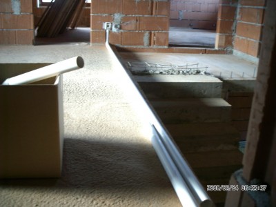

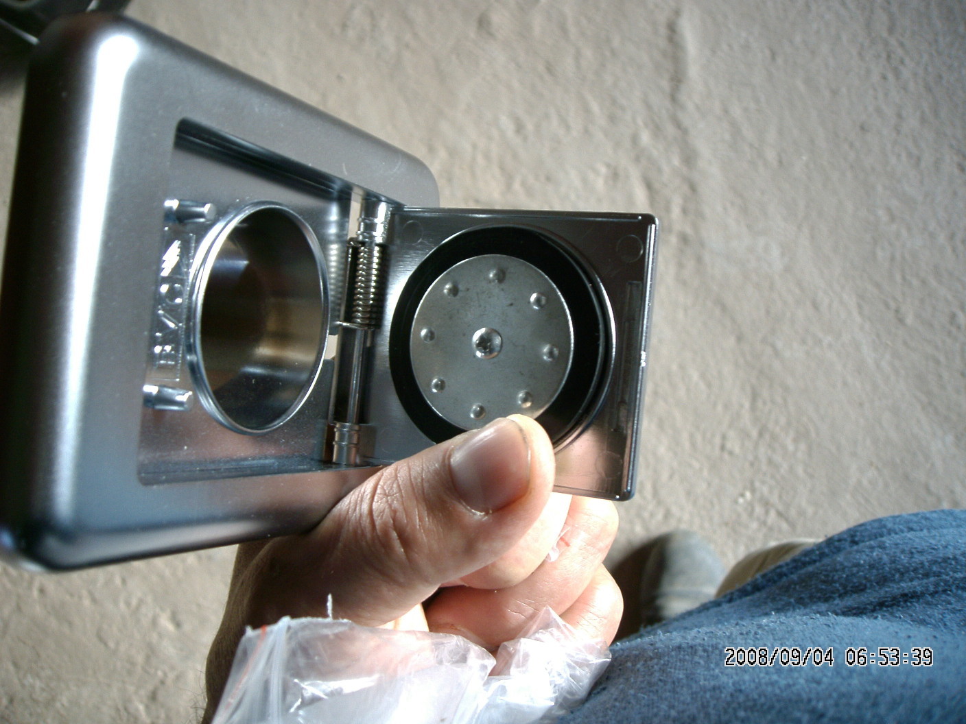

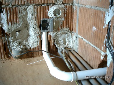

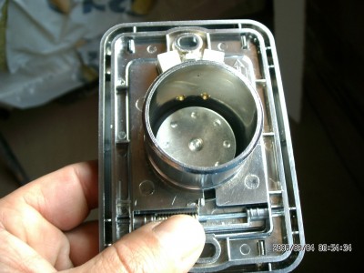

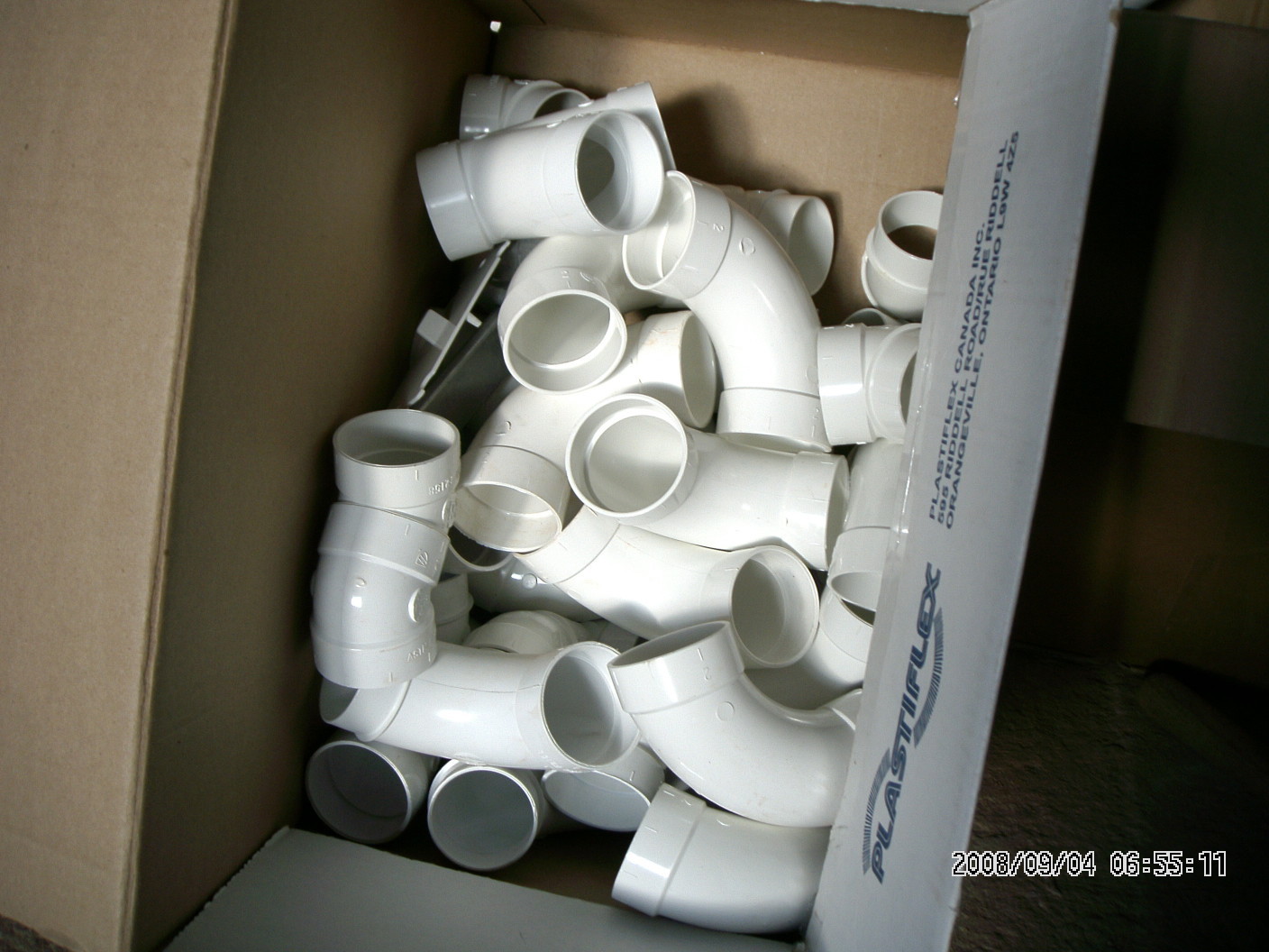

Здравейте,незнам дали мястото е тук?Да покажа в снимки нещо,за което някой ще кажат,че е напълно излишно.
Ами то не е нищо сложно.Предполагам,че става ясно от снимките.Единственото,което мога да спомена е следното:
Колената трябва да са извити и да са монтирани в правилната посока.Прахосмукачката е като тези,които се ползват за обектите,Монтира се тръба,с която се отвежда мръсния въздух извън сградата.Пуска се кабел до всяка кутия.На тръбата,който ползва домакинята, има метален пръстен,за да включва прахосмукачката.На снимката се виждат двете пластини на кутията.Това не означава,че неможе да се приспособи някаква кутия и до нея да се постави ключ.До колкото си спомням гофрираната тръба,която се ползва в случея е три пъти по дълга от обикновената за тази цел.Да може да стига до всички ъгли на стаята.Предполагам.че има и такива от вас,които имат такова приспособление в къщата си.За информация,тези материали са канадско производство.Но темата е направи сам.
