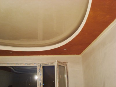

Здравейте. Предварително се извинявам, ако не пиша на правилното място. Ще ви запозная накратко с моя интересен "проблем". Направих си окачен таван в хола на две нива. Дотук - добре. Не мирясах с това и реших, че трябва да го завърша с венецианска мазилка. Понеже с цветовете съм много зле (меко казано), затова се доверих в това отношение на половинката. Спряхме се (тя избра :-D ) на два цвята - слонова кост за основния таван и кафяво за борда. Тук ще вметна, че мазилката я взех готова - оцветена. Вчера настъпи дългоочаквания момент за полагане на кафявото венециано. Нанесох първата ръка, след малко се прибра жена ми и... се появи въпросният "проблем". На въпроса: "Какъв е тоя :censored: " цвят на борда :shock: ?", аз отговорих: "Ами какъвто си го избра!" След кратък дебат се оказа, че "специалистите" :wallbash: от магазина са направили цвят, различен от този, който избрахме по каталог, но не това е най-лошото. Половинката ми е категорична, че няма да успее да свикне с този цвят, който й създавал асоциация за краен продукт на разстроена човешката храносмилателна система :) (в интерес на истината, като ми го каза и аз открих някаква прилика). Въпросът ми е как да се справя с този проблем? Изходът е един - смяна на цвета, но как точно да стане това? Новият цвят със сигурност ще е по-светъл. При това положение мога ли да започна да нанасям мазилката директно върху вече положената? Благодарности на всички отзовали се. Поздрави!
П.С.: Ето го и самият "проблем":
VLADO66 - майстор
Имам следната идея-по-светлия цвят да е в същата тоналност като вече нанесения.На малък участък пробвай да го нанесеш на тънко като движиш шпаклата в различни посоки и с неравномерен натиск.Ако не ти хареса трябва да матираш всичко и да удариш една боя като база на новия цвят.Това е горе долу което исках да ти обясня
http://www.youtube.com/watch?v=7ZfWg4vL ... ata_player
Благодаря за бързия отговор и нагледната идея :). Интересен ефект се е получил, но на мен ми се иска изцяло да избягам от първия цвят. Има ли вариант вместо да търкам старото и да започвам пак от самото начало да мина примерно с бяло (или да нанеса праймер) 1-2 ръце и тогава да си нанасям новия цвят? Поздрави!
VLADO66 - майстор
Може,но не знам праймера дали ще се задържи върху готовата мазилка :? Може би матиране или контактен грунд на основаата :?

Здравей отново. Всъщност мазилката не е завършена, а е нанесена само първата ръка, след праймера.

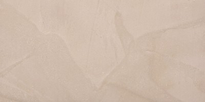

А това е новият цвят - с няколко тона по-светъл от стария, за да не се получават вече фалове :-D.
Моята идея е да нанеса вместо 3, примерно 4 или 5 ръце директно върху първата ръка от сегашната. Дали ще се получи? :? Между другото се колебая за самата венецианска. В магазина ми предлагат тази, която съм публикувал - Grassello 600, а аз преди това съм работил с тази на Сан Марко. И двете били италиански, но първата превъзхождала по качество. :? Някакви мнения?
VLADO66 - майстор
С каквато си почнал с такава трябва да свършиш.Накъде четох че при смесване на мазилки от два производителя има случаи да се получава реакция с пресичане.
VLADO66 написа:
В такъв случай май ще играе шкурката, колкото и да не ми се иска и всичко пак отначало.

gvladkov - специалист
В къщи съм полагал Сан Марко и съм доволен.Можеш да нанасяш директно друг цвят ,това и е хубавото на тази мазилка.
Ще ти се получи по-хубав ефект с тъмното отдолу.Слагай още две ръце от светлото и готово.
