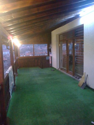

Хубаво и практично е сталано. За гредите на пода си прав 50мм х100мм е прекалено малко, както казваш ти 100мм х 200мм би било доста по-солидно и безопасно. Аз се опасявам, че след време ще укрепваш, защото ще увисне и ще стане опасно. Смятам пролетта когато аз правя терасата да бъде с метален профил 50мм х 100мм х 3мм или ако е дърво - слепени греди 100мм х 200мм.
Като дребна конструктивна грешка си позволявам да направя относно това, че горните греди на покрива не стъпват точно върху гредите които подпират "плочата"
Той е сложил гредичка която застъпва поне три хоризонтални греди и върху нея стъпва колоната, така че тежестта се разпределя. Можеше и цяла хоризонтална греда да се сложи, напречно на ребрата , но и така няма да има проблеми. Пода е изнесен напред конзолно, няма как гредите да стъпят в/у другите. :wink:

След близо година вече съм готов с терасата.
pavlina_gg - напреднал
Много хубаво се е получила терасата. Просторно, свежо... браво! Приемате ли гости? :)
