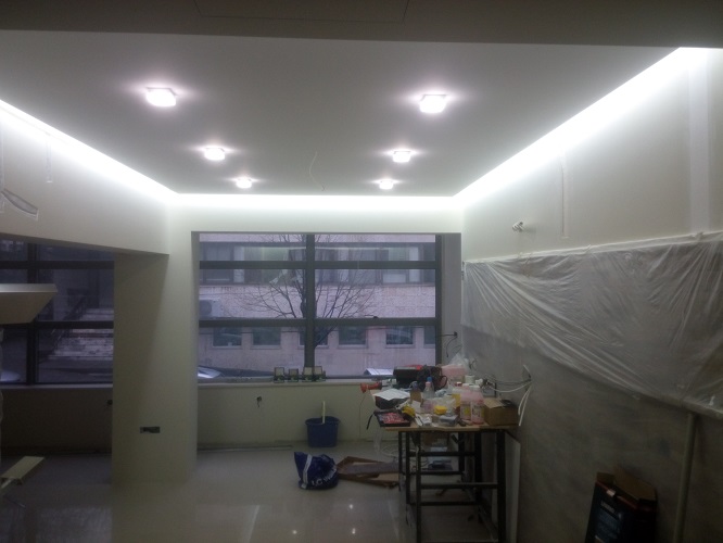

martobas написа:Един колега ме попита на ЛС, как съм направил светещите пана в банята. Много е просто:Гениална идея! Ако знаеш, какъв проблем ми беше да измисля централно тяло за тавана...та твоите направо ги крада
- отиваш в склад за AL профили и купуваш бяла AL кутия 20/40 (продават се на прътове по 6 метра)
- купуваш пластмасови ъгли за кутията (в моят случай 8 бр.)
- отиваш в склад, където продават поликарбонатни и плексигласови плоскости и търсиш плексиглас опал, сиреч матов. Не зле да имаш някакви предварително взети мерки.
- вземаш една шепа самопробивни види с голяма периферия или т.нар самонарезни види копче.
- вземаш куки с фишери 6-ца, за да ги окачиш на тавана. Все пак трябва да се свалят.
- взимаш led пури, които да сложиш зад паната, ако желаеш де
Режеш профилите по размер, на прав ряз. Сглобяваш ги с ъглите. Режеш плексигласа по-голям от рамката, или колкото рамката по твой избор и го разпределяш. След това го захващаш с видите, които предварително си боядисал в бяло, за да не изпъкват на плексигласа. На алуминиевата рамка монтираш някакви планки, за да я закачиш на куките. Аз използвах кабелни обувки.
Направих си спот осветление само за 30 лв. от една кофражна дъска, която ми остана от комина. Не ми се дават 100/200 лв. за такъв тип осветление
