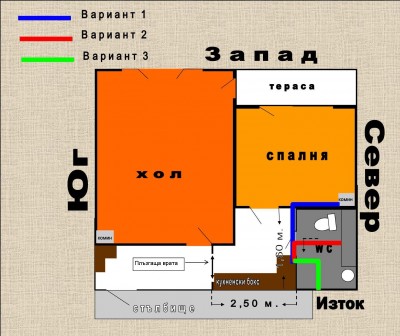

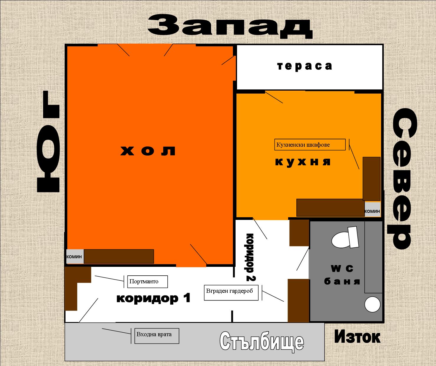

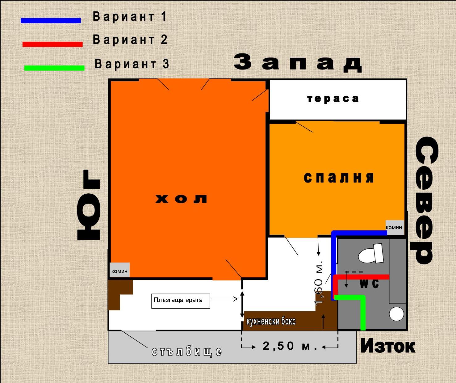

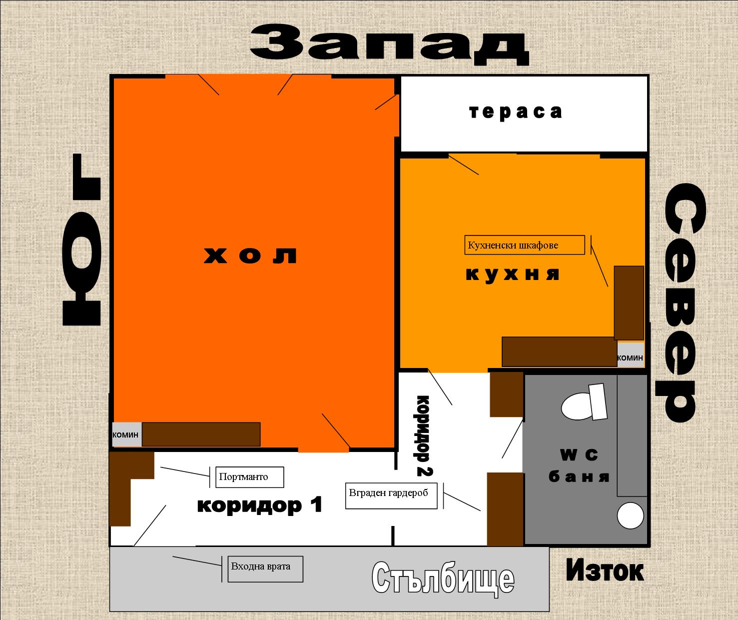

Скоро ще стана, ако не ми мине котка път, собственик на гарсониера от типа нов панел, с квадратура от 45 кв.м. Разпределение на квадратурата ш/д - холът е 3,50 на 5 метра, кухнята (спалнята) е 2,80 на 3 метра, терасата е 1,30 на 3,50 метра, коридорът е с две различни ширини, както следва 1,30 на 3,50 и 1,60 на 1,60. Понеже е с добро разполопжение, имам намерението да го преустроя в двустаен. Вярно, за тази цел има двустайни апартаменти, но всичко се свежда до финансов ресурс. Предлагам ви една цветна скица на моят вариант на преустройството, като подчертая, че терасата няма да се усвоява, защото е една-на кухнята.

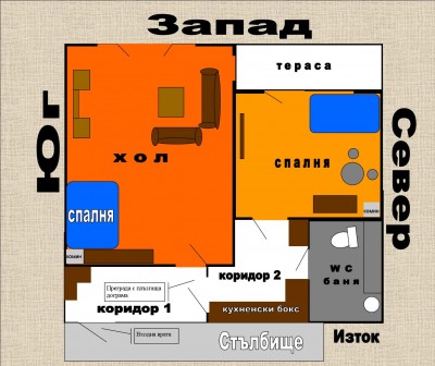

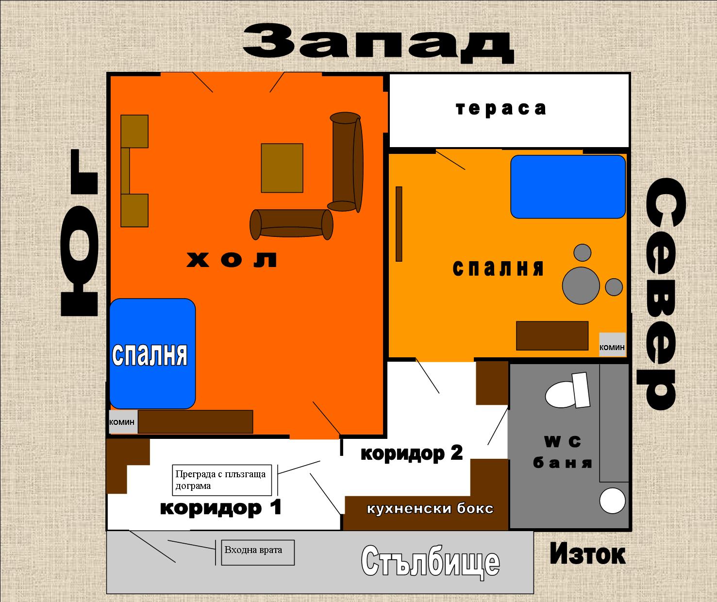

Апартамента преди: Апартамента след: Преградата с алуминиевата плъзгаща дограма м/у двата коридора е един вид бариера, за да не вмирисва апартамента. Защо кухнята е в коридора? Защото откъм ВиК ще е по-малко трудоемко. Колкото до терасата, ще я направя, като кът за отдих.
Едно уточнение-блокът е завъртян леко на Юг и след обяд слънцето огрява северната страна, което е добре.
Мнения или препоръки?
