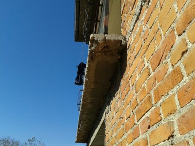

Здравейте! Моля за помощ за ремонт на плочата на тераса на къща. От снимката можете да добиете представа за "пораженията". Мисля да махна винкелите и да я изградя с тухли, но първо трябва да попълня и заздравя плочата. Благодаря предварително!

Frysco - специалист
http://www.sikabg.net/remontni-sastavi/ ... 85049.html
В работата ползваме тоя продукт (за други цели) и съм много впечатлен от него.Скъпичък е но си струва...
vpetrovbg - напреднал
Frysco написа:
Т.е. това да се използва, като пълнеж - да запълня и оформя?
Frysco - специалист
Да, това е точно за това предвиден-за запълване на повреди по бетонни елементи.Ако успееш да го инжектираш добре, той си бухва доста прилично и ще запълни както трябва.
