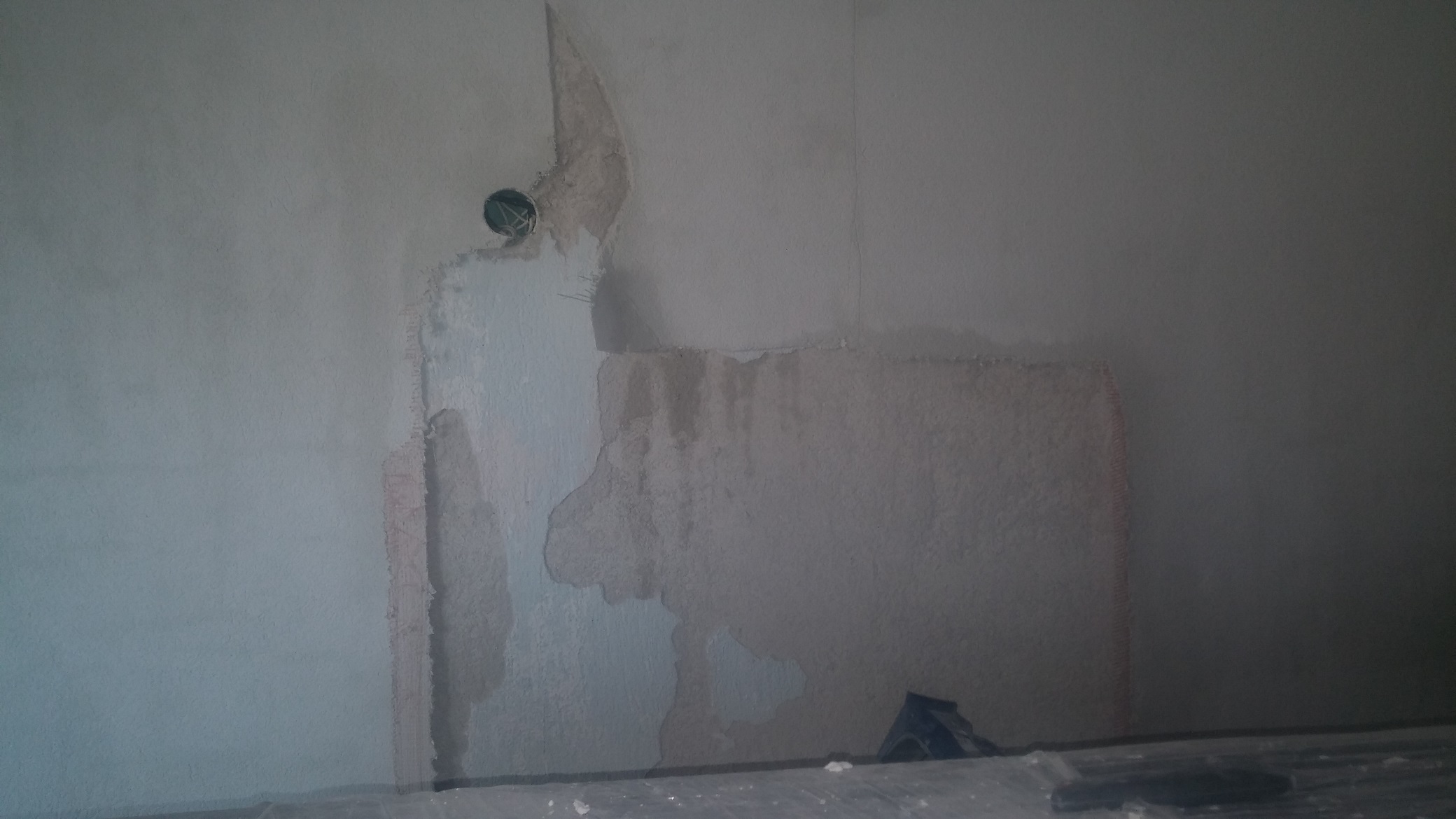

Попаднах в голяма дупка,реших да правя ремонт с много допитвания до майстори уж добри, дадоха съвет върху сарата финна мазилка да сложа нова минерална,като ме убедиха, че става здраво.Процеса на нанасяне беше следния.Върху старата измазана боядисана мазилка да сложа бороконтактен грунд Боро 5л неразредим за 370кв ми казаха 5 туби.Втория слои е лепило на беатерм розовата опаковка, и мрежа.Третия слой е пак лепило на бетаерм. И накрая евромих минерална мазилка.До тук добре, стана прекрасно, право, равно, красиво ама само за 5 дни.Стените почнаха да се отлепят подуват чука на кухо.И първата сена се отлепи,след 10 дни 2.След като вече падна разбрах, че за 370кв са сложили 13 литра рунд което е кам 26 грама на квадра,а минимума за такава ситуаия е 200-250р.Установи се че основаа е лоша отлепи старата боя.Въпреки че им казах да начукаме,или да сваля слоя казаха ,че грунда е дълбоко проникващ.И ето резултатът.

В първия пост си писал че всичките нови хубости ги мажеш върху боя. И после ти отлепя откъм боята

За тая работа си има друг грунд, ама вече заминало.Накарай ги да си свалят ВСИЧКО, да се изстърже всичко, дето му викаш боя, масторите да купят грунд CN94 и с него да работят.Нататък както до сега. Какво е това лепило бета терм не знам, сефте го чувам, ама го смени с бяла шпакловка за ТИ на ТЕРАЗИД.ЕВРОМИКС-а са добри продукти, с тях правих преди 10 години външната изолация.

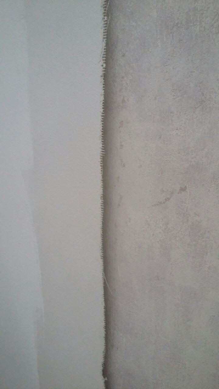

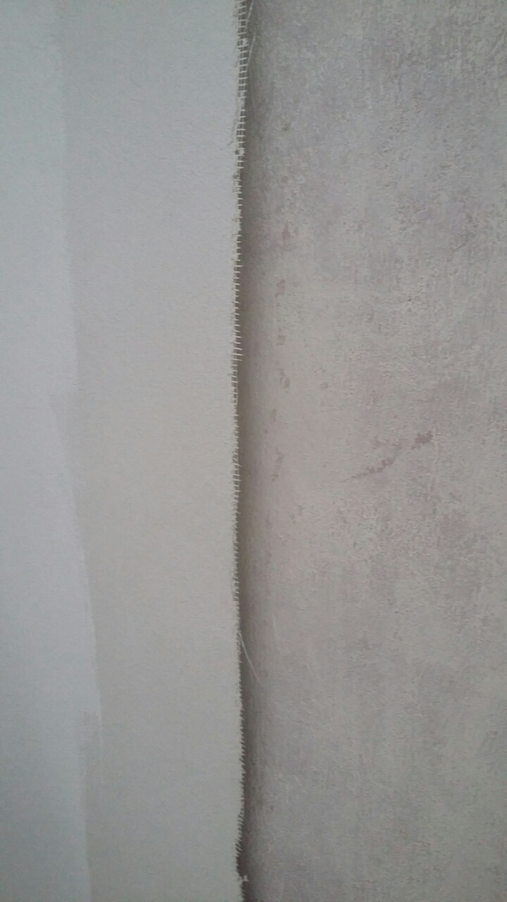

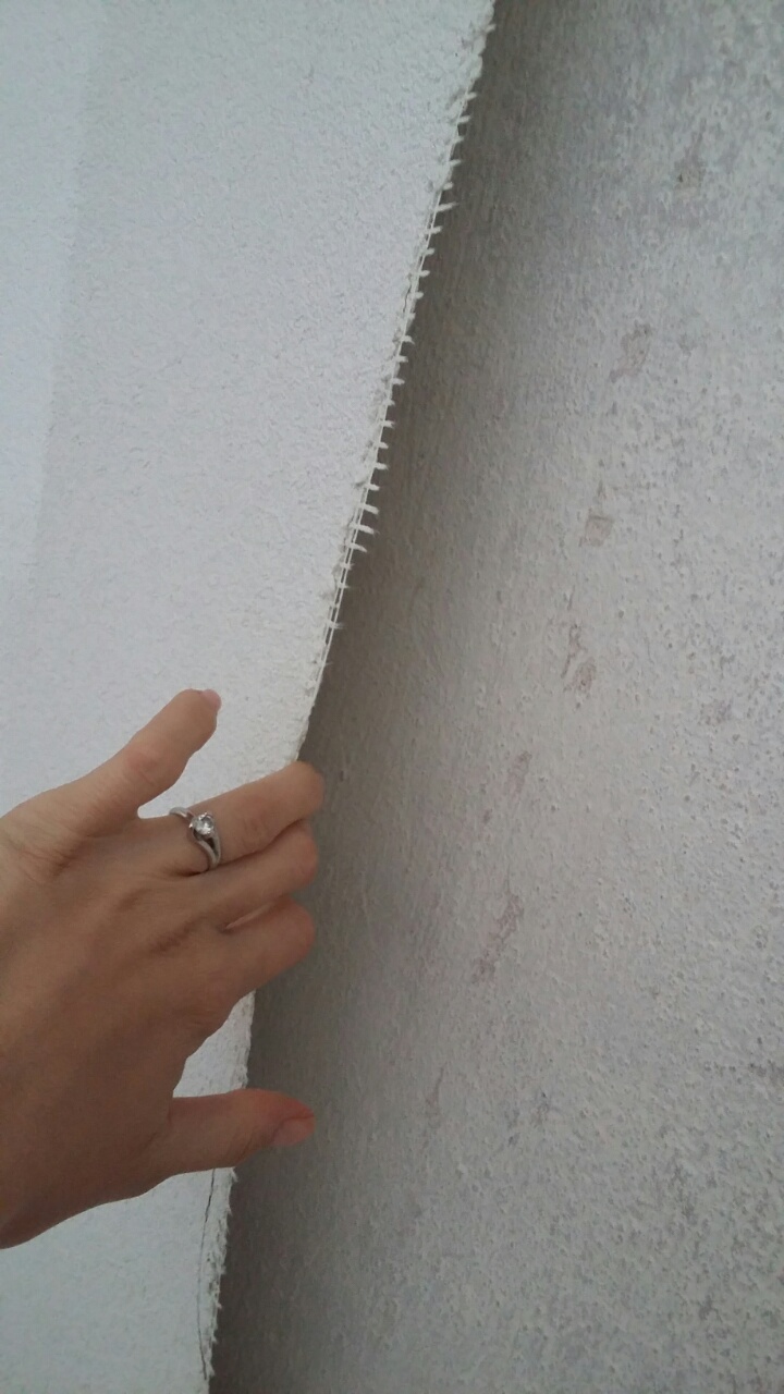

Ето това ми е много странно което се получи като свалих друга не подала мазилка,

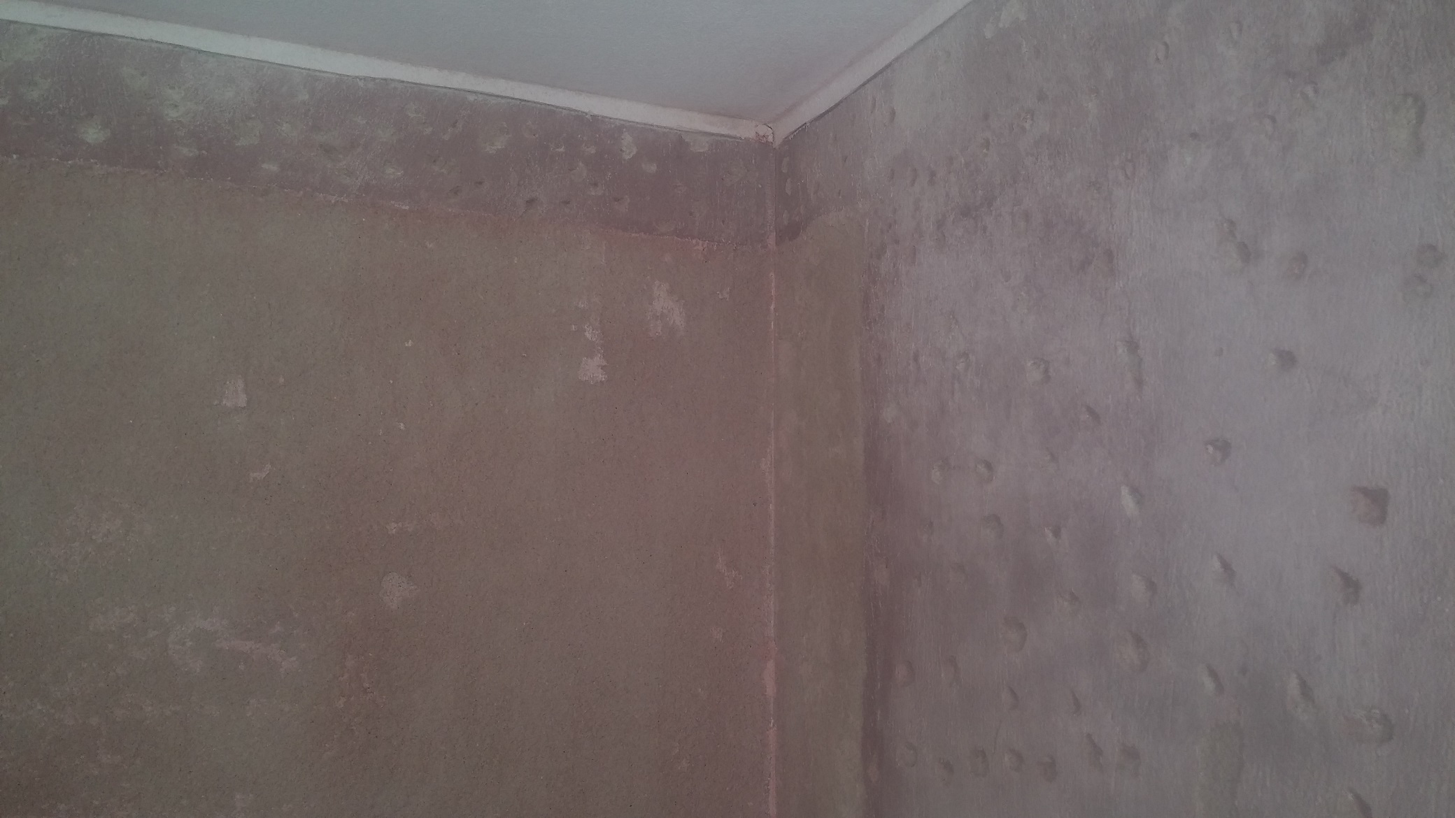

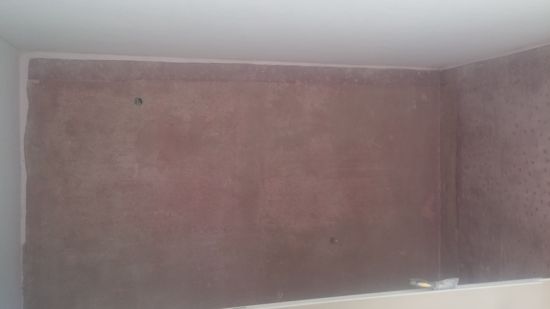

и още една от другата стая
целия апартамент е с една и съща боя латекс или там какво е не знам,някъде е здраво някъде не на горните снимки се вижда как отсича в прави линии?
EDI - майстор
Същата фирма, но бялата за ТИ е в жълтеникави чували, някъде около 11-12 лева чувала беше през лятото, като купувах за последно.Кое намираш за странно, имаш си розови стени.След това, което ти се е случило, вече нищо не е странно.
