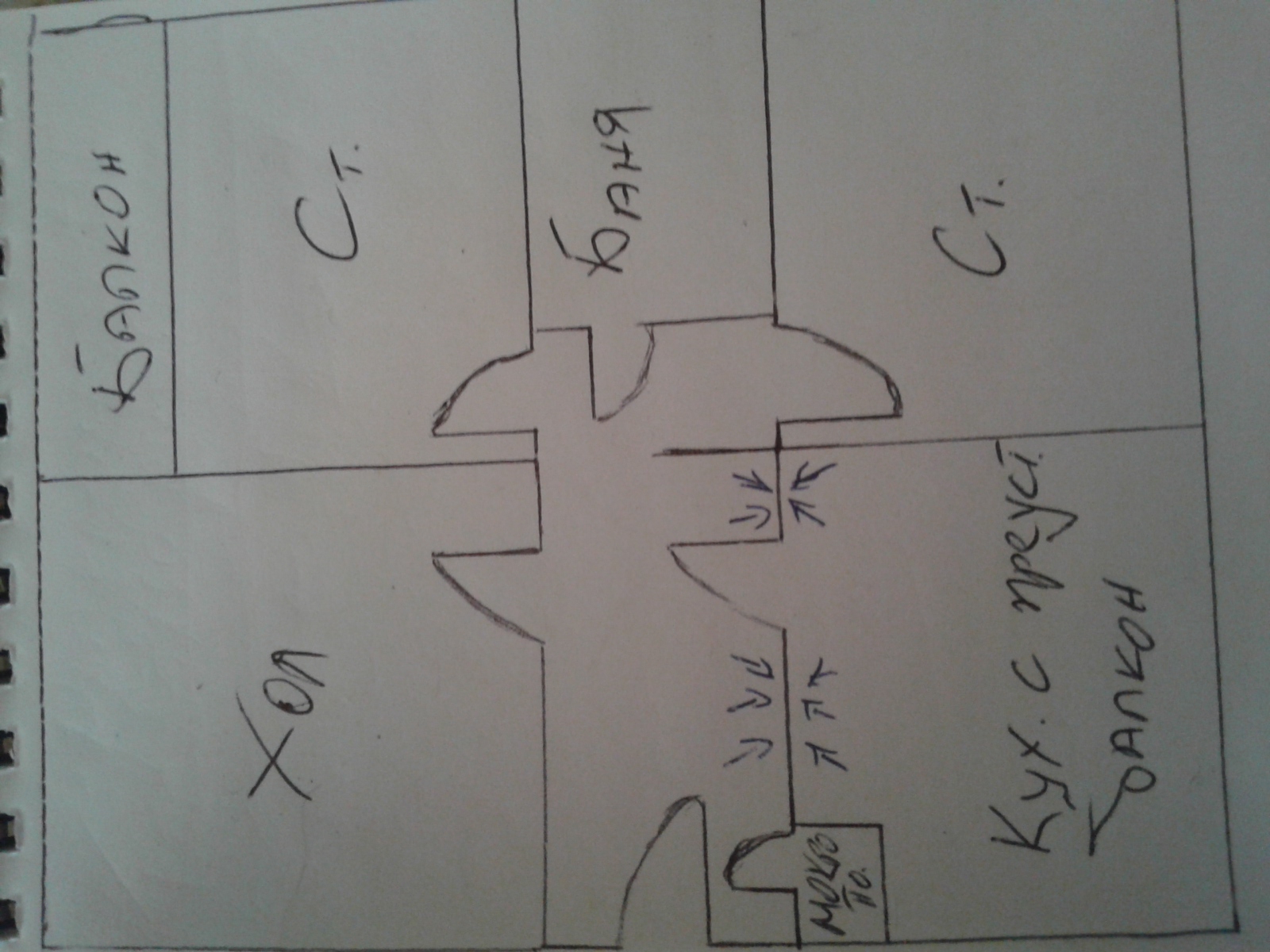

Зависи от дебелината на стената, т.е. дали е носеща.
Ако е носеща и както си на първия етаж, може да сринеш целия блок.

Тука май , пространството пред входната врата е усвоено , и там е антрето. На скицата не е показано. Иначе това упражнение , ще доведе да получаването на едно голямо антре , а не на всекидневна.
На първо време , да измери колко е дебела стената при съществуващата врата на кухнята , и да пише.

Чираче написа:Ако я няма тази стена , ще има доста голямо разстояния между другите две стени и не се знае дали плочата на втория етаж ще издържи ,аз така смята! Ако според чертежа .както се вижда колко симетрично са разположени тези стени, е вероятно да са носещи.shotik написа:По този чертеж ми се струва ,че стената е носеща и дори само отвора,който съществува не би трябвало да се разширява, за цялостно премахване категорично НЕ !Интересно, но как разбра от чертежа, че стената е носеща?

Този чертеж реално е някаква си схемичка на помещенията. Реалната разполовяваща конструктивна ос най-вероятно минава по панелата между хола и антрето. Затова говори и балкона на хола и спалнята. За да е сигурен човека просто трябва да си измери стената и да се убеди, че е 6 см или заедно с мазилките малко повече. В тази, а и в повечето номенклатури вътрешните носещи панели са 14 см.
