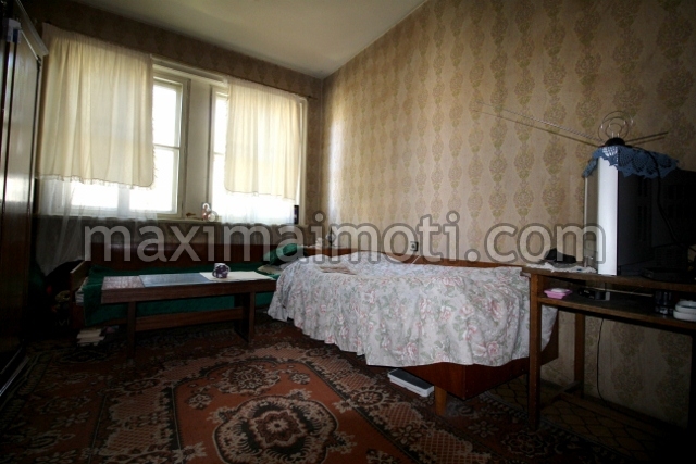

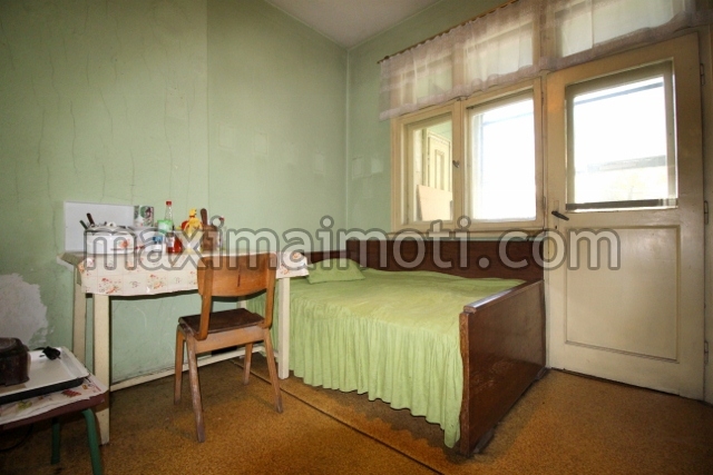

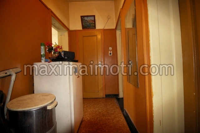

Ето и няколко снимки от вътре:
http://dox.bg/files/dw?a=f12fbd7beb
http://dox.bg/files/dw?a=3275b8d211
http://dox.bg/files/dw?a=7fbcab662b

Стените вероятно са носещи. Та, не се вихрете много със събаряне и местене. Общо-взето, каквото виждаш, това ще имаш. Не знам какво имаш превид под "основен ремонт". ВиК и ел инсталация се сменят, Дограмата, ако е поддържана и не ви сърби много за пласмаса, си върши работа, Боя и лакове ясно
n_a написа:
Трябва да се избие една врата към терасата за да подобрим архитектурния план на жилището :-D това с носещите стени ме притеснява , дано не са там където искам да къртя мисля че няма да е грешка да задълбая повече от това "Общо-взето, каквото виждаш" няма да наврреди със сигурност, колкото до ремонта, да сменя се канализация и ел. инстаталуя дограмата мисля че от страна енегриина ефективнист няма да е зле да се смени също по скоро ме тревожи че сградата е стара какъв експлоатационен период има това нещо и такива неща той ремобта е лесен иначе.
