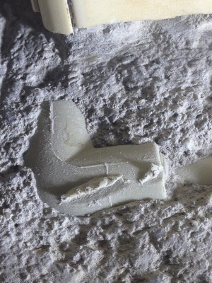

Моля за мнения дали има проблем с коляното на снимката. Нараних го къртейки около него за смяна на плочка (не знаех, че е там изобщо ).
Проблема е, че не мога да го сменя - нямам никакви други резервни плочки, а са стар модел и не мога да намеря.

доколкото виждам ударът е дошъл странично, а не перпендикулярно, и вероятноста от спукване е по малка. щом не е протекло под налягане не го пипай. казваш че нямаш резервни плочки, тъй че почти нищо не печелиш ако го разровиш. успокой се, ппр фитингите са доволно дебели.
ivo_steel - специалист
Нараняването е повърхностно ! Не го пипай !
stefanhinkov - напреднал
Като гледам визуално ми се струва, че 50% (ок.2мм) е дълбочината на наранената част.
Няма ли вариант да се залепи отгоре? или да го чакам да протече под плочките...
stamenov1 - специалист
Залей го отгоре със стопен материал от друг фитинг, като преди това нагрей и нараненото място с пистолет за горещ въздух.
MamaMy - майстор
Не го слушай Стаменов. По-добре не го рови. Нали знаеш поговорката за лайното? Колкото повече го ровиш, повече се разсмърдява.
ESPACE - майстор
Нищо му няма, нараняването е съвсем повърхностно
Чираче - майстор

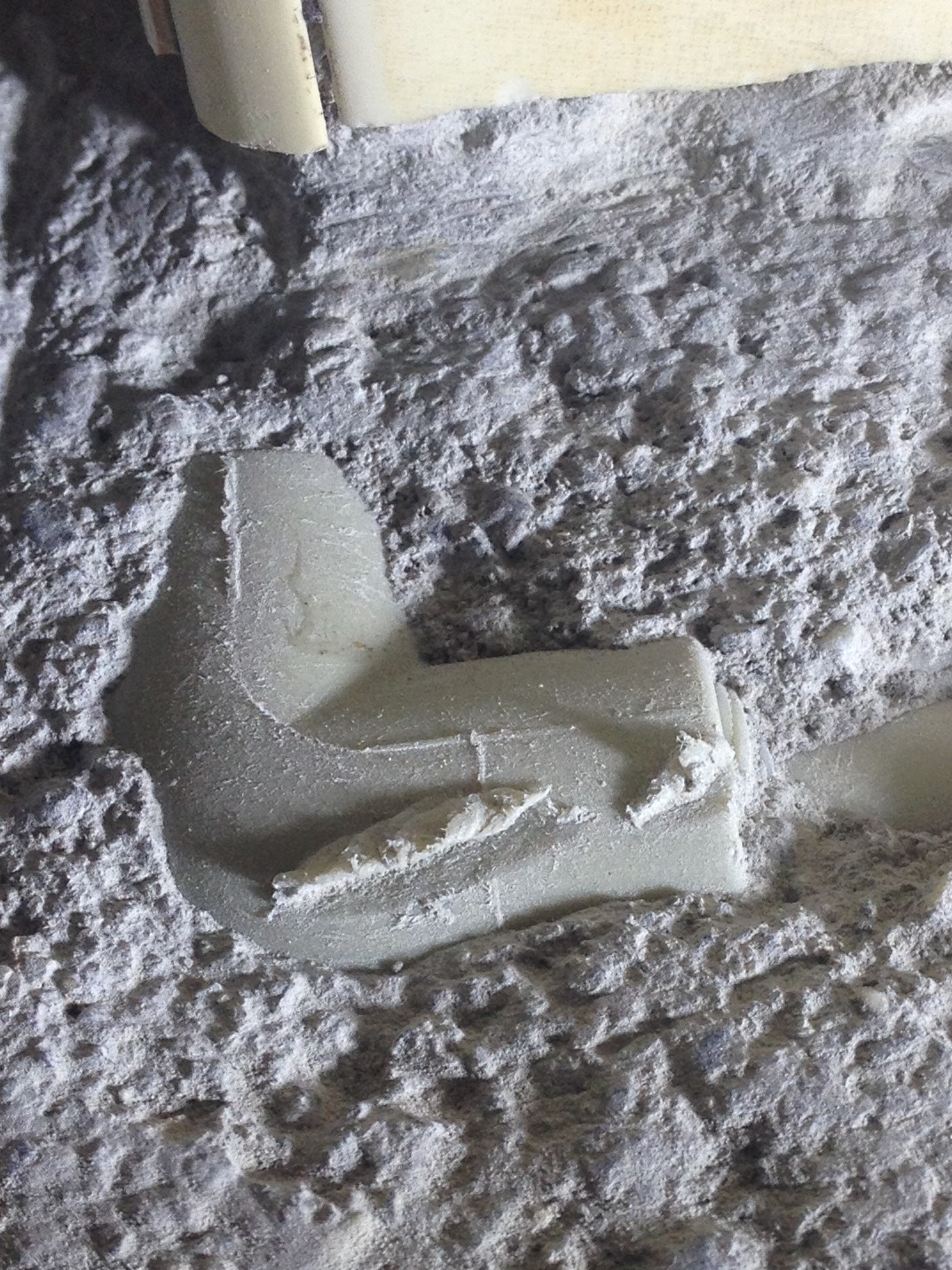

Някой може ли да очертае нараненото място, защото от снимката не мога да разбера.
ESPACE - майстор
Цъкни на нея, по детайлна снимка от тази, здраве му кажи.
Чираче - майстор
Абе цъквам, увеличавам..... Ама не искам да гадая.
