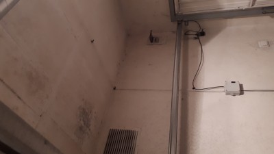

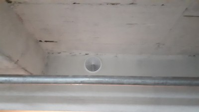

Започнах така както е на снимките по-долу. Сега поне имам някаква вентилация на гаража. Към момента е към общите помещения. В моят гараж не влиза никакъв въздух през общата вентилация и това би трябвало да компенсира.

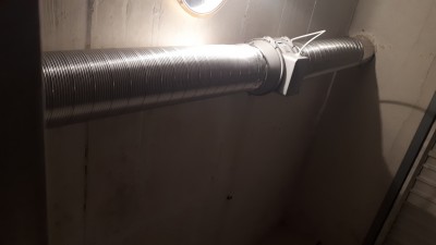

Вентилатора е 150мм, Vents TT Pro. Въздуховодите и те са по толкова. Дебита е в пъти повече от очакваното.

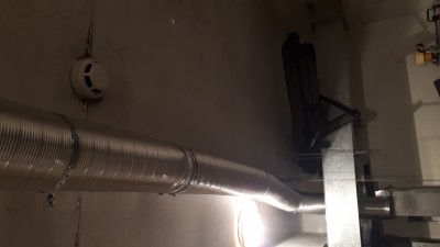

Ще замеря след седмица да видя влажността на МДФ лавиците и ако няма подобрение продължавам вентилацията до външен въздух. Има едно сервизно помещение над гаражите в което седи извеждащият вентилатор. То си има доста сериозен отвор на вън и през него издухва въздуха от гаражите. Подозирам, че там ще вкарам тръбата която взема въздух от вън. Хем е на закрито, хем не дупча външна стена. Ако се стигне до там ще сложа и микроконтролер който да следи влажността на постъпващият въздух и температурата на стените и ще "вентилирам" когато има смисъл.
