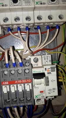

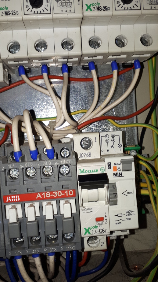

brum - майстор
До колкото разбирам вентилацията която си е в гаражите трябва да предотвратява този проблем, ама явно не се справя. Можете ли да ми препоръчате някой да дойде и да погледне дали тази вентилация работи правилно и дали нещо по нея се настройва (клапи като гледам има тук-там). По принцип тази вентилация се пуска редовно за по няколко минути, ама не знам какви са правилата за това. Ей това по-долу ѝ е предпазителя дето ги контролира тези работи. На Auto не спира да работи - така я бях оставил за да видя колко въздух вкарва. На режим "лампа" се пуска от време на време, ама не особено често. Някой ако знае какво е това или как работи ще съм благодарен за информация. Модел не виждам написан на него и не знам как да открия инструкциите...
Gadnyara - специалист
Обикновен часовник. До 7 минути и 16А.
Модел 15363 Merlin Gerin. Замества го същият модел, но вече Шнайдер.

brum - майстор
Повече ме притеснява, че вентилацията в момента е на "ръчен режим" (лампа), а не на автоматичен. От написаното по-горе намерих модела на таймера и документацията за него разбрах следното:
* Автоматичен режим - включва се по сигнал от вън (предполагам свързан към датчиците за движение дето палят лампите).
* Ръчен режим - трябва да работи постоянно.
Към момента на ръжен режим (картинката за лампа) вентилацията не върти. На автоматичен като я пусна не съм я чувал да спира. Та подозирам, че е тотално изключена...

kozl - майстор
чет авг 02, 2018 10:51 ambrum написа:
Нещо не е подвързано релето за време и контактора както е по схема,а е възможно в контактора да е ползван нормално затворен контакт и като се задейства релето спира да дуа за настроения период на релето. Обаче увери се какво го пуска тва реле - или къде и как е свързан пусковия бутон. По приложената схема може да е към фазата на осветлението, като се превключи от страничната врътка към поз.4.
