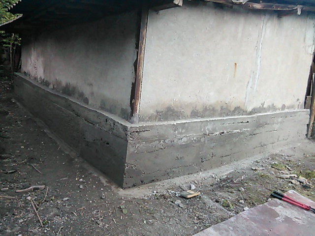

Привет, искам да поукрепя една селскостопанска постройка, по- точно в основите и 70-80 см. нагоре, защото са се подронили сериозно. Значи до тази височина е нещо като много слаб бетон или варов разтвор с цимент и камъни, ширина на една тухла единичка. Та окопах около 15 см. отвън около основата в земята и забих готова арматурна мрежа 6 мм. Нагоре ще правя и кофраж на около 70 см. височина, до там е стария " бетон" и после е "доломе" стена.
Та добре ли е дълбочината на окопаването?
Арматурата към кофража или основата трябва да лежи?
Колко да е дебелината на отливката? Принципно мислех само да го подмажа със силен разтвор.

Всичко зависи от очаквания резултат.
Ако искаш укрепване на основите си трябва сериозно копаене в дълбочина и под сегашната основа, бигли и бетон поне Б25.
В момента с тази мрежа ф6 и ако бетона е дебел 10 см, наистина ефекта ще е само основата да не се рони.

Та аз на следващия ден отляхме бетона 4/1, с един съсед за помощ, но кофража го свалих чак след седмица- днес. Това се получи:
Има малко шупли и на места бетона леко се руби.
В дясно е здрав, в ляво повърхностно лесно се оруби,.Що така? Пропорцията беше една и съща.

Не си вибрирал бетона, затова са шуплите въздух. Ако нямаш иглен вибратор, става и с едно парче арматура да шомполираш нагъсто пресния бетон. Или класиката уради с теслата по кофража:-)
Може със силен разтвор от цимент и пясък да позапълниш кухините.
Иначе е по-добре от колкото е било :idea:

Е, надявам се да е по- добре. Всъщност дилемата беше дали да го премажа със силен варов разтвор, но така с кофража ми се стори по- лесно, и здраво.
Днес го премазах с теракол и утре мисля да го измажа с битум, да не се мокри. Какво мислите за последнато, има ли смисъл? Малко е стар, но е още течен. Мисля, че е на водна основа или не е възможно.

Теракол, битум...голяма забава пада тук
Цименът и бетоните нищо им няма от мокрене, даже има някакво заздравяване с водата във времето. С теракола си прецакал тази работа, казаха ти силен циментов разтвор, ма що да обръщаш внимание. Битум, пък върху теракол, пък за чий?

Обръщам внимание. Теракола си е пясък и цимент с химикали за по-бавно стягане, просто го подсилих с още цимент. Шуплите са не една и две, а множество. Няма как да се измаже лесно и добре, цялостно, само с пясък и цимент.
За битумирането ще кажа, стената в ляво е северна и там пада водата от покрива, без улук, и това е една от причините за подрутването преди това. Не мисля, че като остане сух бетона ще е по-зле.
Битума го съхранявам от 2009г. и му е време да влезе в употреба.
