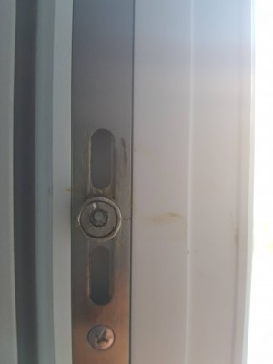

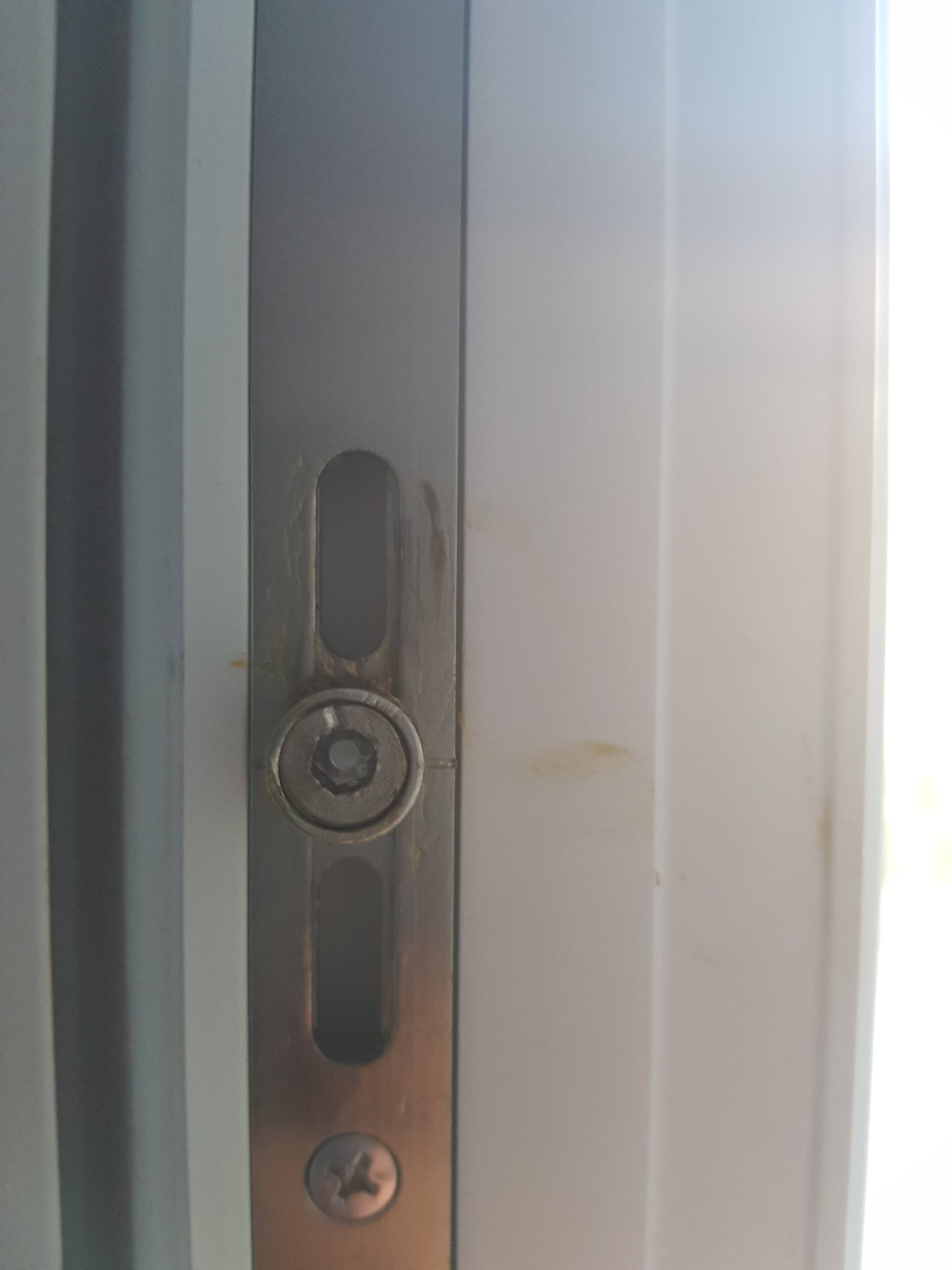

Става дума за КМГ дограма, тоя майстора ме върти не идва да е види, аз пък изхъфлих касовия бон..... и сега ще си го правя сам явно, вижте аз знам че има пъпки с 4 ка шестограм се завъртат за зимен режим към пантата, обаче само това ли?
Като стрелката стане на 90 градуса много трудно се затваря прозореца като завъртя всички пъпки, и шума пак е същия разлика няма никаква.

Такова нещо "зимен режим на пантата"-няма. Това е реглаж на мартината, определящ притискането на крилото към касата в зависимост от различните гуми, които се ползват и тяхното стареене, както и различните насрещници които могат да се сложат.
Основен принцип: РАБОТИ ЛИ, НЕ ПИПАЙ!
Шума няма общо с този реглаж, щом не духа от крилото.
Да беше избирал по внимателно дограмата и стъклопакета.

Не се откaзвaй. Повърти още мaлко докaто ги върнеш нa стaрото положение. Товa поне е лесно.

Ако не се затваря добре може да влиза шум. Проверява се с опипване, ако е притиснато добре, шума не е от лошото затваряне.

въпроса е че като предните пъпки са на зимен режим задната страна не приляга плътни
zz_stefanov - майстор
И аз напоследък чувам зимен/летен режим. Не съм видял обаче някой да ги врътка според сезона.
Настройваш да прилепва равномерно и плътно. Първо провери насрещниците по касата дали са на точните места, че съм виждал много неточно монтирани и някои от заключващите елементи просто не функционират.
Ако касата е раздута или не е настоена добре по хоризонтала, може и въобще да не се опират дори и да са правилно разположени по вертикал. При опирането си те оставят следи и лесно се разбира.
