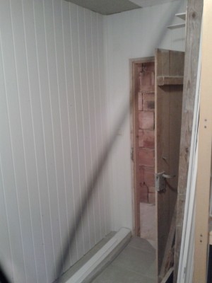

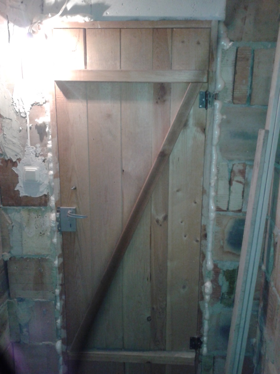

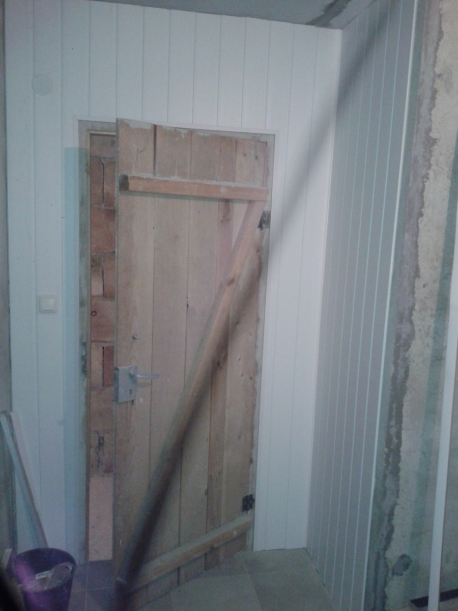

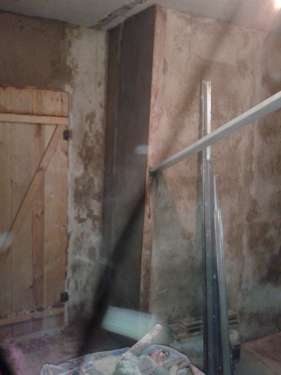

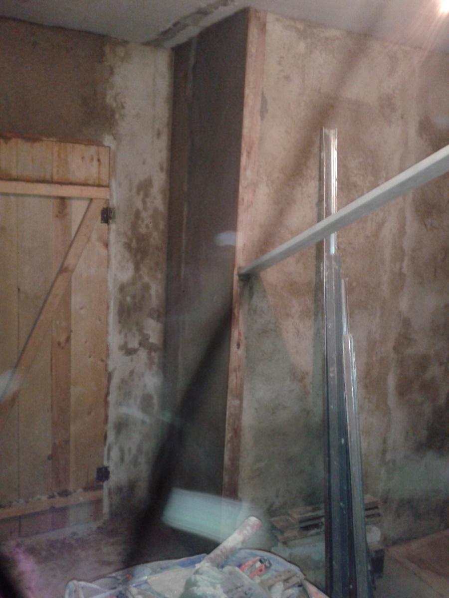

След това, първата задача беше да изместя вратата, за да бъде наравно с мазилката:
Учудващо за мен успях да я нивелирам добре, без да опира никъде или да се отваря/затваря сама…

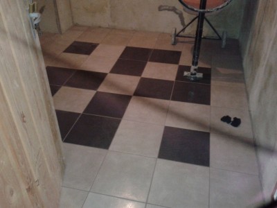

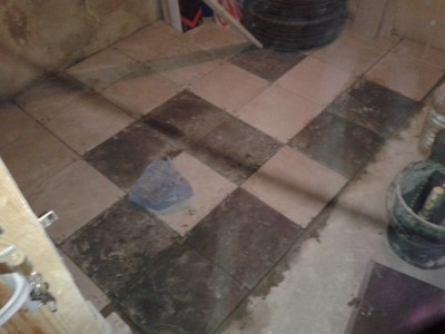

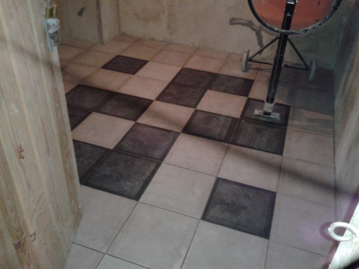

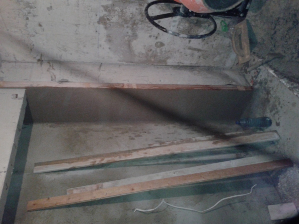

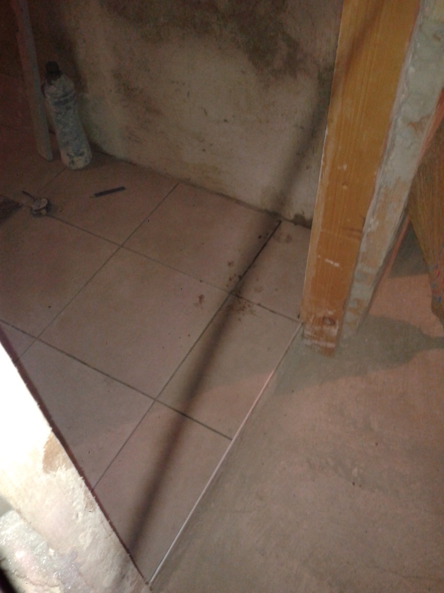

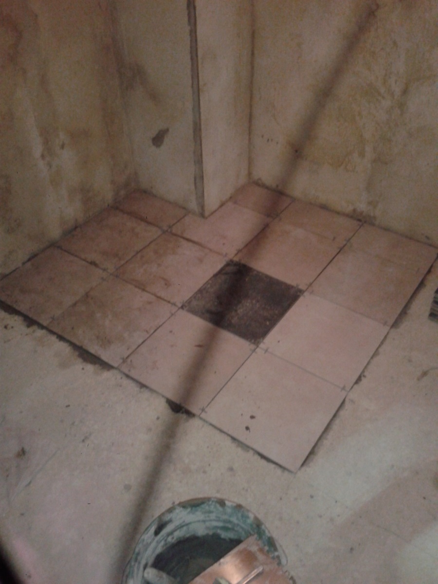

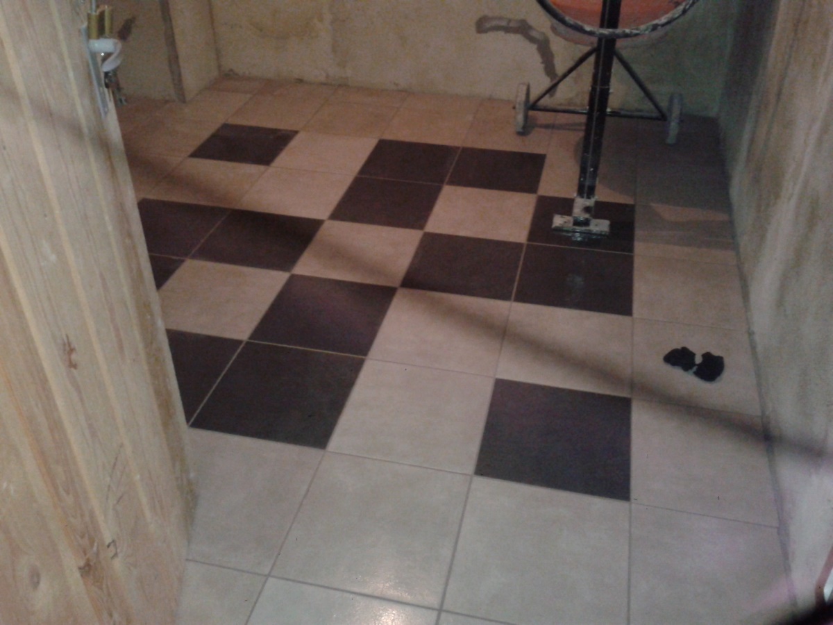

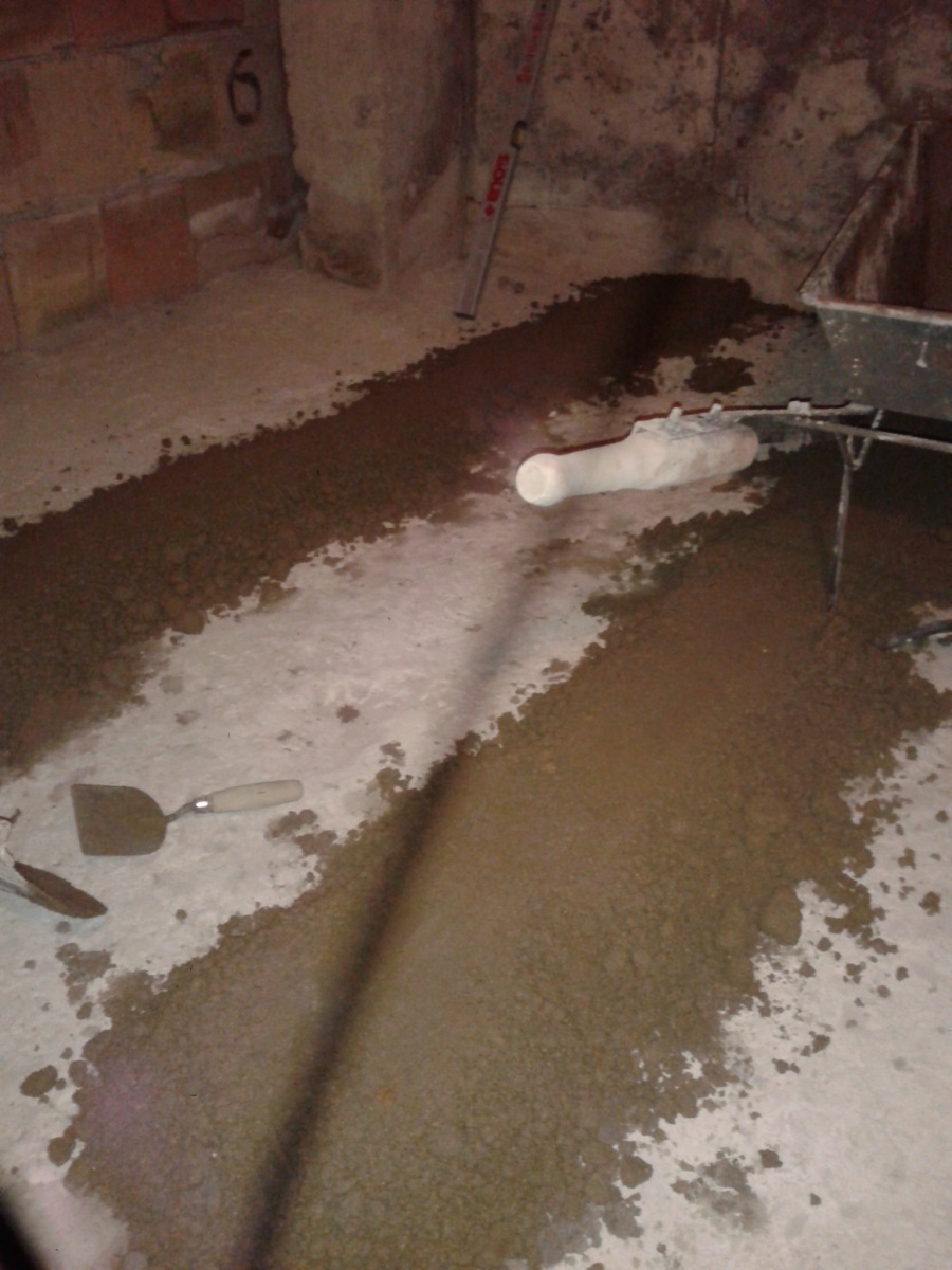

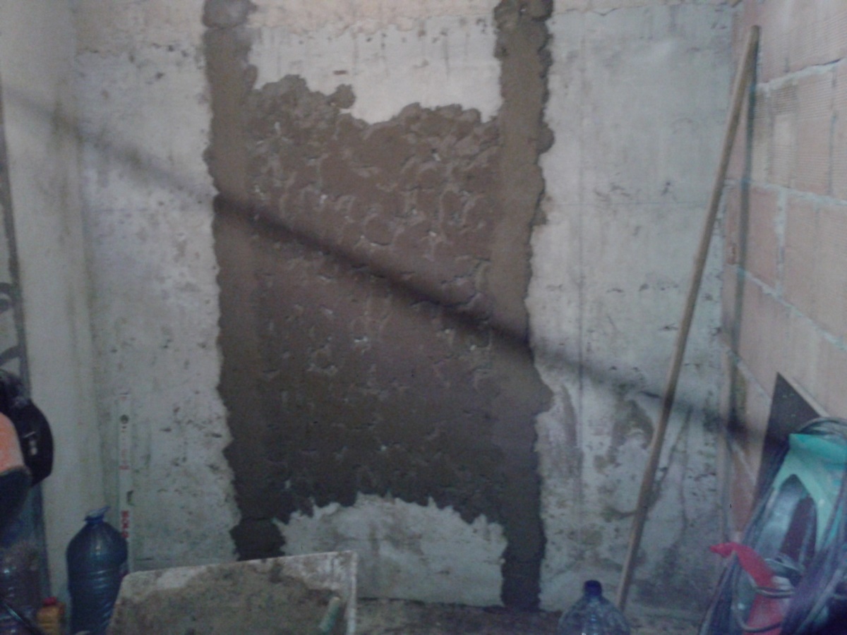

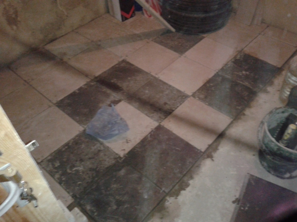

Следва голямото чистене на два пръста прах по пода, за полагане на замазка. В крайна сметка не успях да я изчистя добре и затова шприцнах рядък цимент преди полагане на замазката.

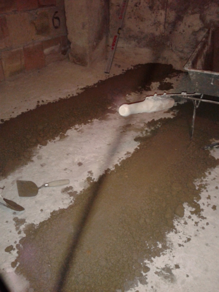

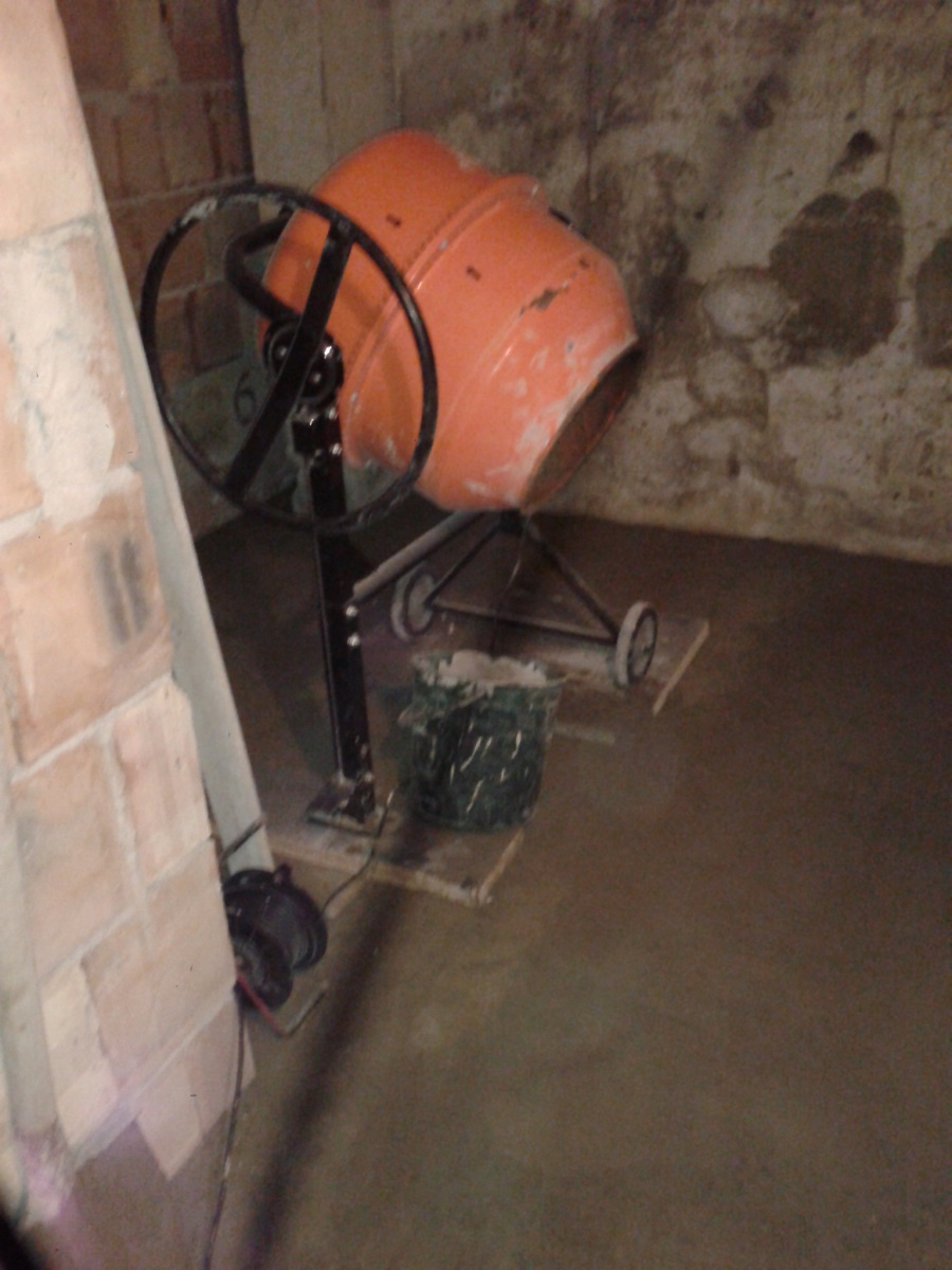

Опънах майките:
С новия ми, за тогава, „помощник“, забъркахме и положих сам замазката за един ден.

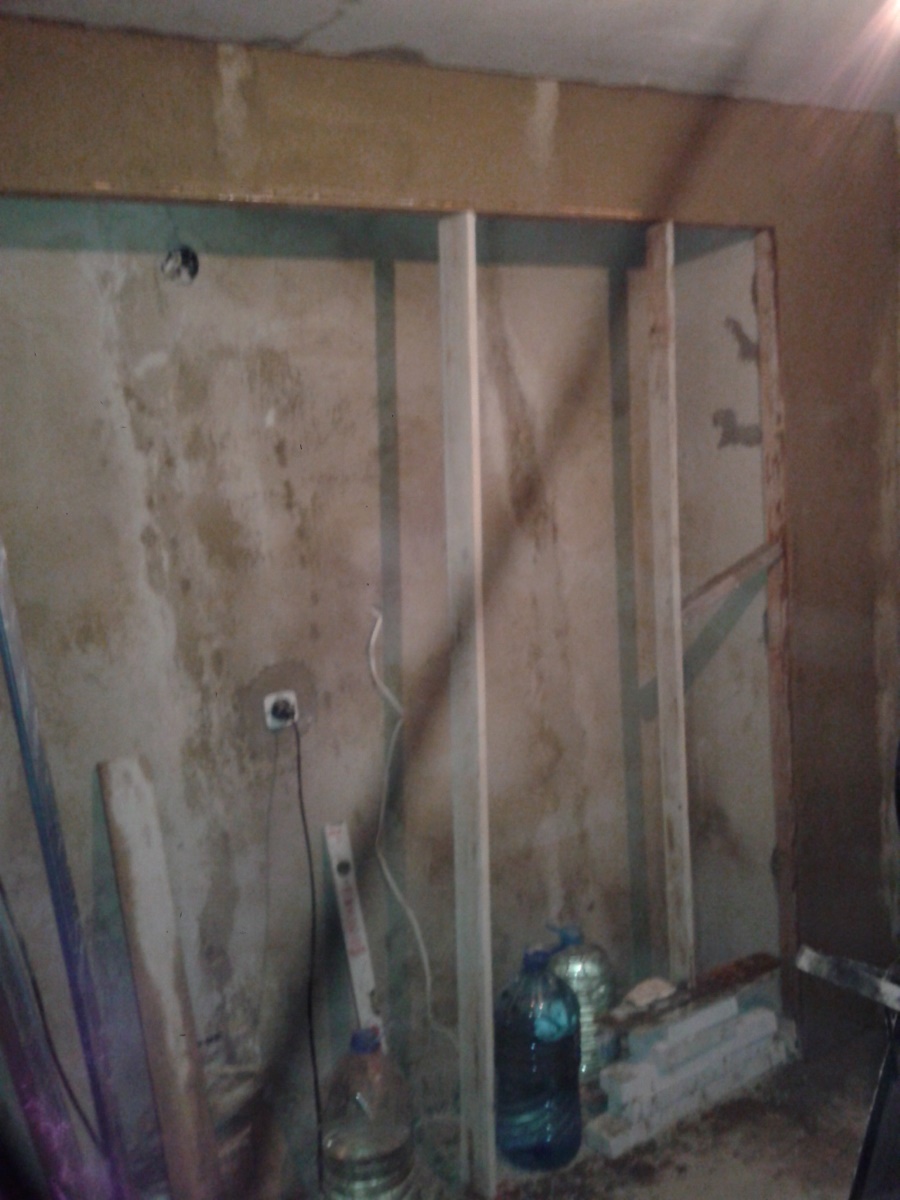

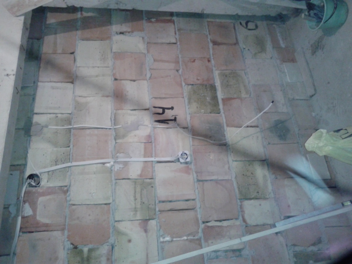

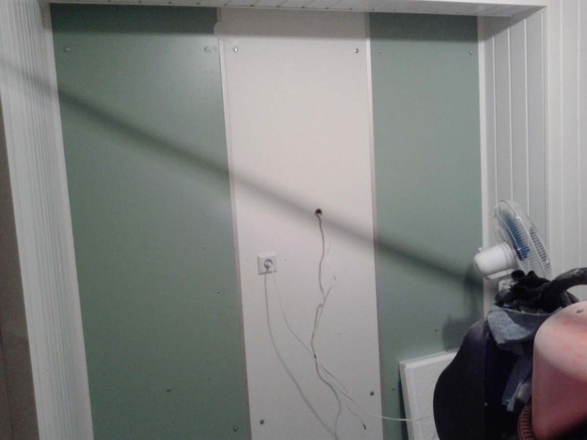

Следва пускане на кабели за контакт и допълнително осветление над бъдещия работен тезгях. Моля, не обръщайте внимание на полагането на кабелите, все пак това е едно от малкото неща, които не ми се отдават особено
А що се отнася до контакта – мазите ни са с отделни електромери ;)

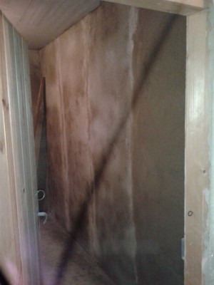

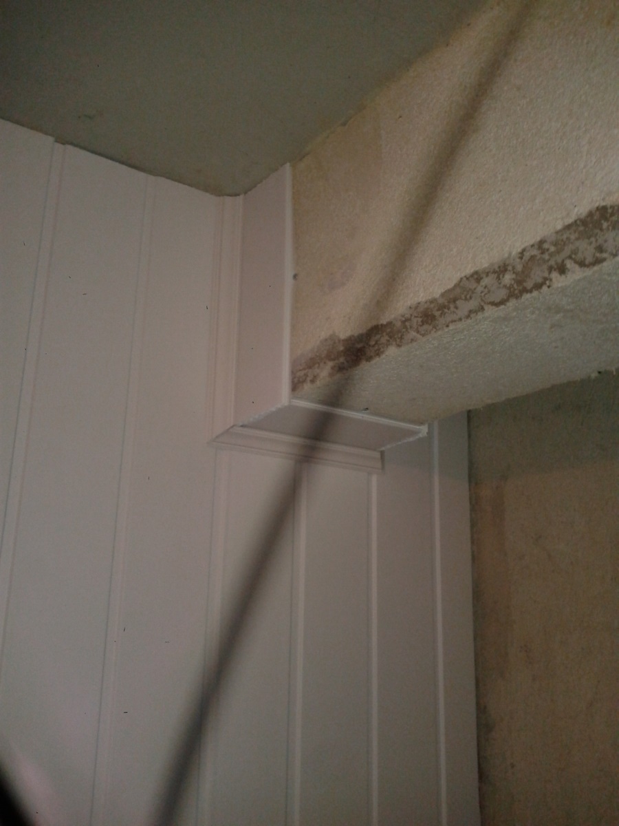

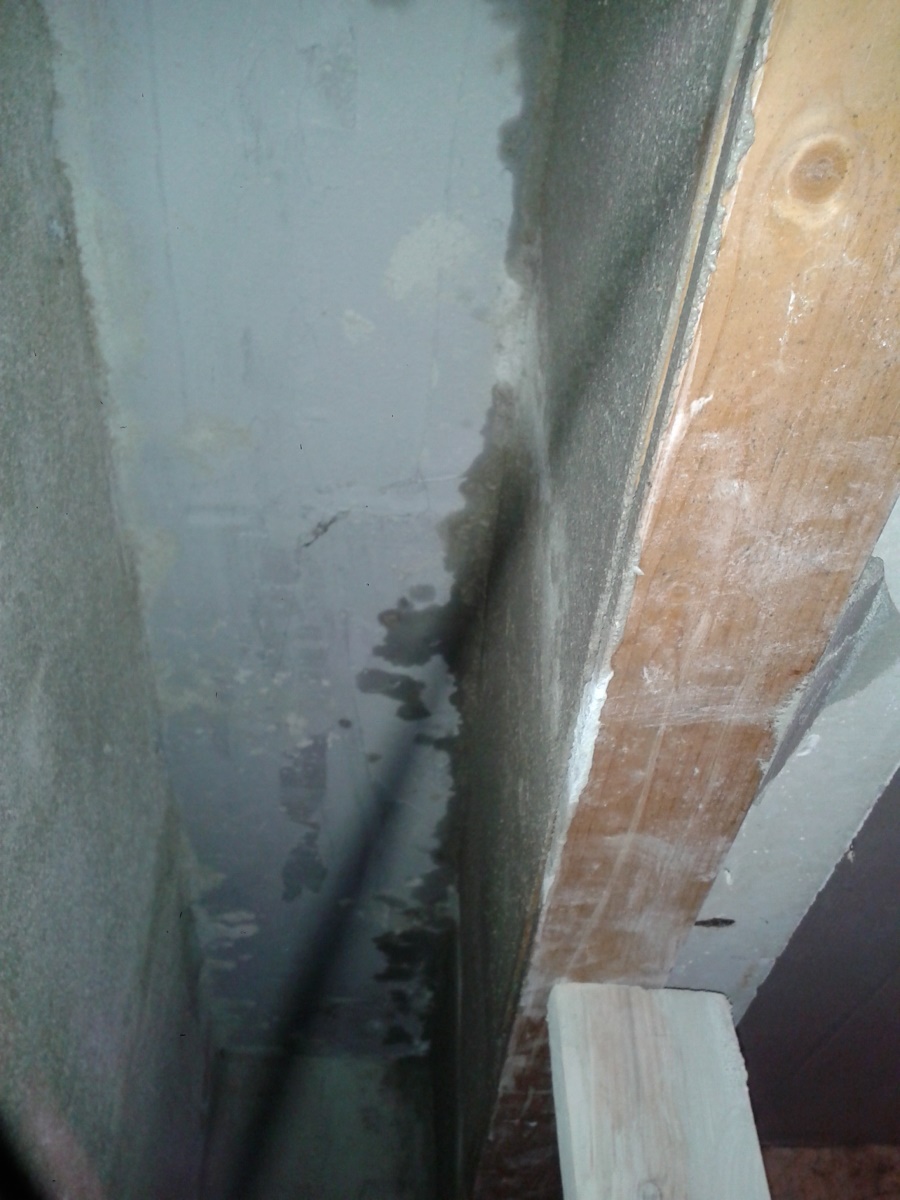

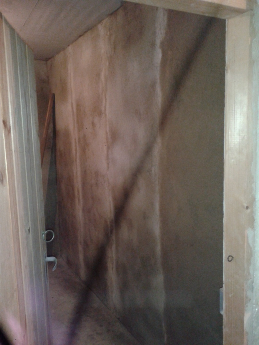

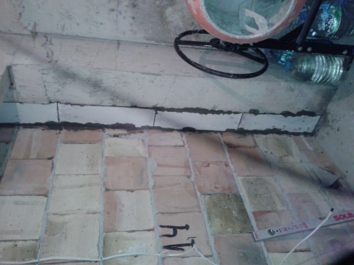

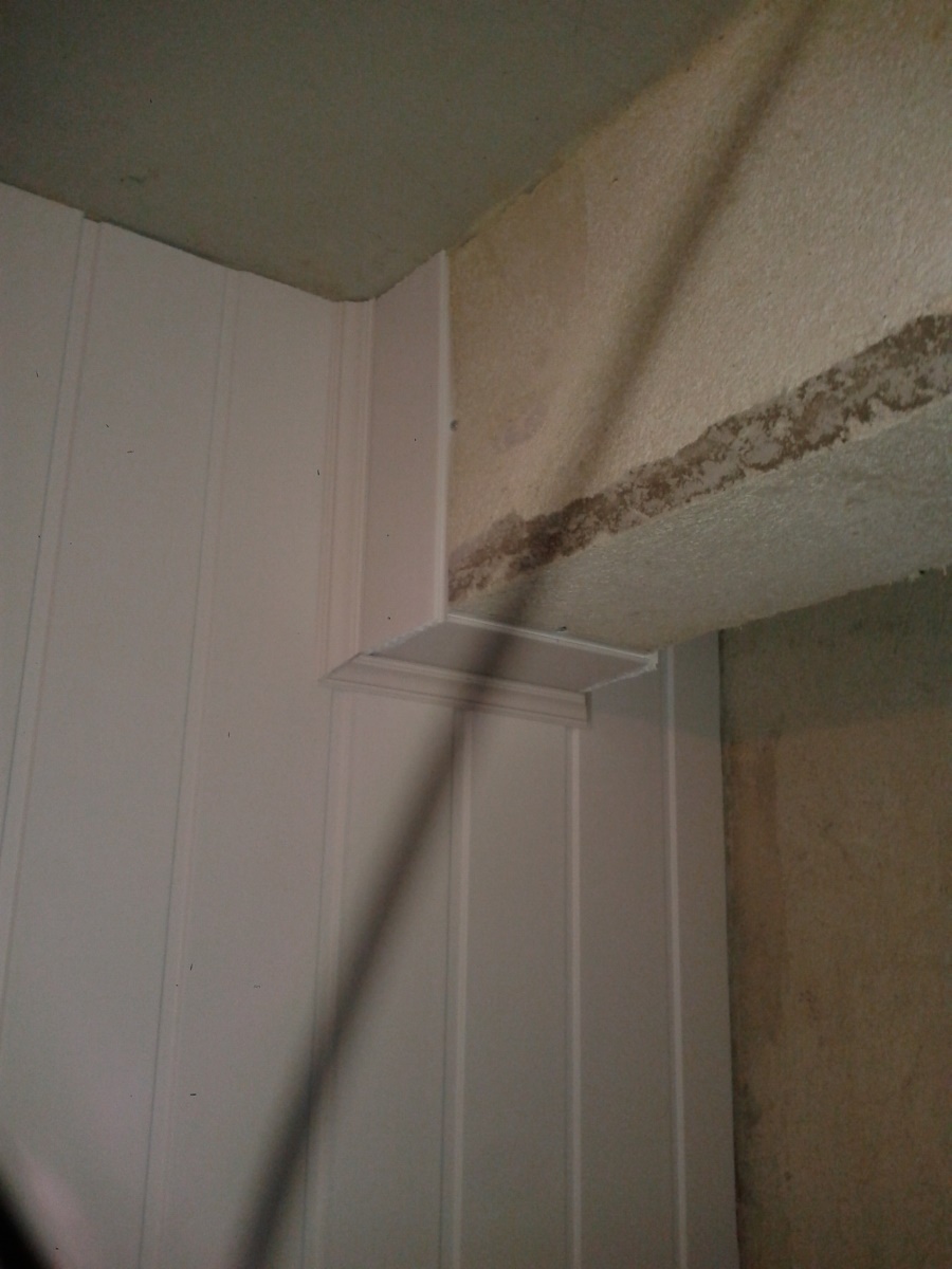

В мазата ми има колона и трегер (защо не са иззидали стената по тях, не знам) и за да не си играя да измазвам тясното пространство между тях и стената, го затворих с итонг. Така или иначе щеше да е почти неизползваемо.
