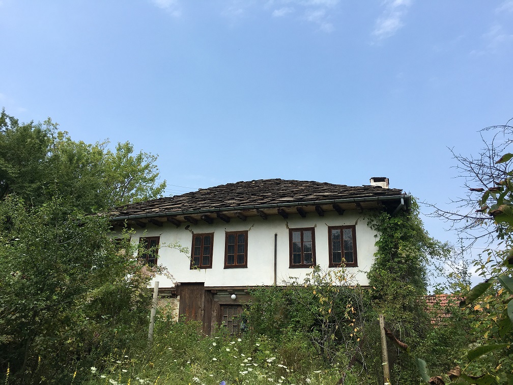

Вероятно ще ви разочаровам , но ремонта на покрива е направен от лаици, нали не изглежда по този начин видимо
При такъв красив покрив се иска двойна подсигуровка, подсилване на гредовите щурцове с двойни букови греди (това при ремонта) и дървен пояс със същите , обработени с препарат против всякакви вредители, закопчаят и отговарящ на стоманобетонов пояс. Тук нещата са изюздени и сега продавачите се стремят да се освободят от къщата за която не са се погрижили навреме ,, при ремонта, вероятно от незнание. Лично моя съвет е да бягате да огледате нещо на насрещния баир :wink:

За съжаление, не съм виждала покрива отгоре, достъпа е силно ограничен, защото е много обрасло.
Тази снимкка е най-доброто, което имам за покрива:
На втория етаж никъде не се вижда да има пояс. На една от снимките по-горе се вижда, че на 2-рия етаж само на едната стая едната стена е зидана от камък, всичко останало е плетарка. За обработката на дървото с препарат срещу вредители знам, благодаря.
Продавачите са англичани, живеели в друга къща някъде наоколо, и най-вероятно да, не са имали много представа какво и как трябва да се направи по време на ремонта.
Тази събота ще ходя пак на оглед, и се надявам да успея да намеря професионалист, който да дойде с мен на място.
Оглеждам се и за други къщи, но идеята ми е състоянието й да е "за ремонт", защото ремонт ще се прави при всички положения, а си мисля, че ще е по-добре да се направи веднъж добре, а не да се поправят предишни ремонти, които, освен всичко останало, и оскъпяват излишно първоначалната цена.

Здравейте, описанието на къщата Ви звучи чудесно, с много здраве и щастие да си изкарвате времето в нея. Варианта съвсем без път не е моя, обаче относно земетръс - започнах да чета малко по темата и виждам, че тези къщи, които съм харесала, нямат сантрачи - тези дървените хоризонтални греди в зида, които се слагат през около метър - те изпълняват ролята на противоземетръсни пояси. Тозно от тази гледна точна исках да се консултурам с архитект.

... обаче относно земетръс - започнах да чета малко по темата и виждам, че тези къщи, които съм харесала, нямат сантрачи - тези дървените хоризонтални греди в зида, които се слагат през около метър - те изпълняват ролята на противоземетръсни пояси. Точно от тази гледна точна исках да се консултурам с архитект.
Не се доверявайте на архитект, когато стане въпрос за земетръсна устойчивост. Трябваха им доста години, за да проумеят, че в повечето случаи, колона 25х25 няма достатъчно сила, да се съпротивлява на хоризонтално натоварване, каквото е това от земетръс, дори и да е част от система с шайби.
Хубу че взеха да правят зидарии с ширини 30, 35 и 38см, защото колоната трябвало да е скрита в зида. За вътре не питайте как какво става като колона 25х35 трябва да влезе в 12.5см стена.
