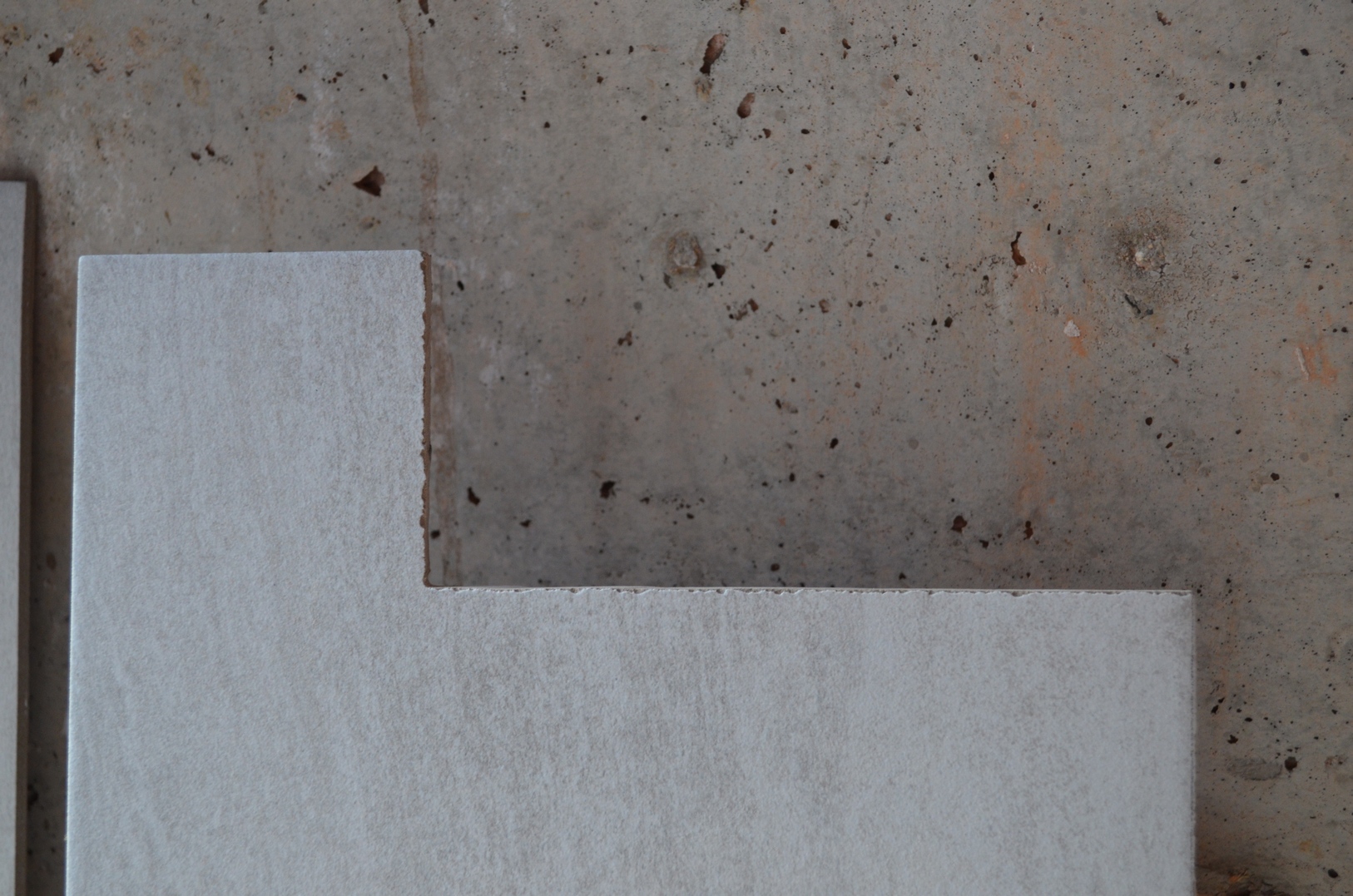

Здравейте майстори,
за моя тривиален въпрос - къде е проблема? В гранитогреса, в изпълнителя (аз), или другаде? Режа гранитогрес родно производство, първо качество, с диамантен диск ф125, държа флекса прав без да накланям, пробвах и с високи и с ниски обороти, но сряза е нащърбен. Кой е виновен и ако е от технологията, как да режа гладко? Благодаря.
DSC_7595_3.JPG нащърбено ръбче

Пробвай с диск за не метал. Диамантината е много корава, и така нащърбва.

Че много си е добре срязът! Пробва ли да направиш фаска с ламелен диск или неметал?
kozl - майстор
Първо гладък ли е диска? Дискови има за керамика.
Второ има значение посоката на въртене и посоката на рязане.
Захапването трябва да става от лицевата страна и по посока на несрязаното, иначе люспите на откъртеното са по-големи от страната на диска при която изхвърля раздробения материал.
И понеже гранитогреса ти прилича повече на фаянсова плочка може би да режеш 2 мм навън и да го изпилиш с диск за финно шлайфане на камък. Дисковете са по размери като при шкурките.
Последното съм пробвал на фаянсови плочки. Резултата поне за мен задоволителен. Среза става по гладък от резачката с надраскване.

И за мен срезът е Ок. С брусче на ръка можеш да го заоблиш като ръба на плочката и ще изглежда добре, особено ако е гранитогрес със същото оцветяване в дълбочина.

Той козела попита, но да кажа и аз, че има сегментни диамантини, които не са за това и без прорези, които са правилните.

Дългогодишният ми опит показва, че много "майстори" на бани не знаят кой диск е за плочки.
Този, гладкия е за керамика и гранитогрес.
