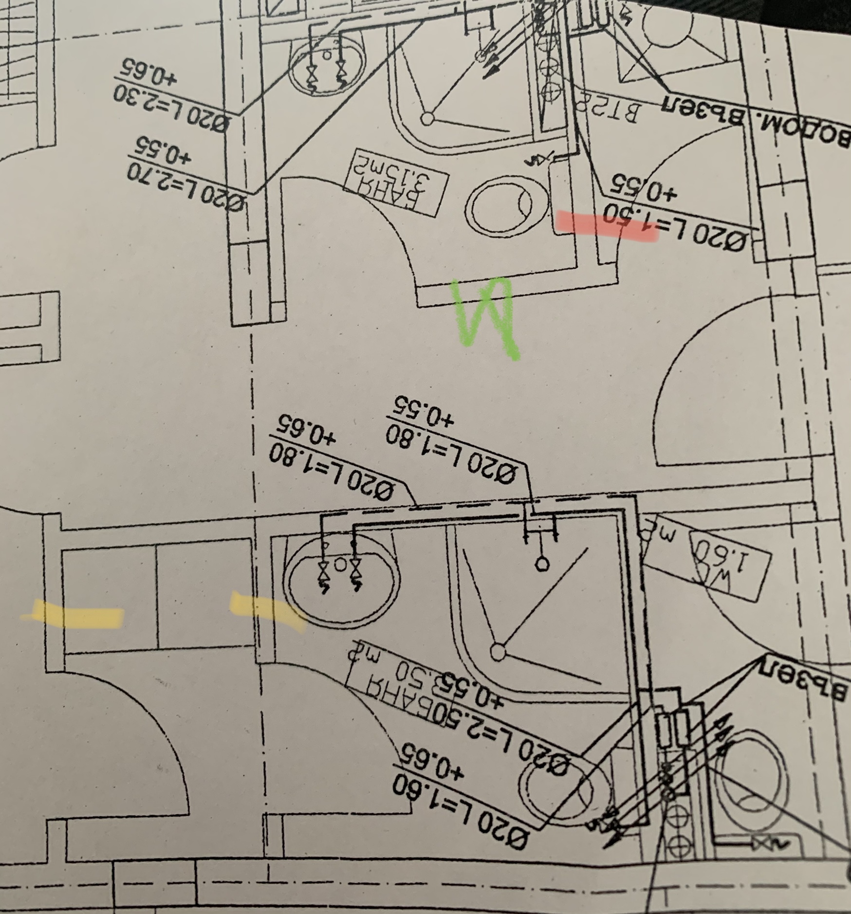

Извинявам се, но не разбирам кому е нужно толкова груби отговори. Очевидно сме тотално незапознати с тази материя, но пък явно не сме тръгнали да къртим на своя глава. Също така споменах в предишни постове, че ако трябва ще се консултираме с конструктор. Мислех, че от снимките може да стане ясно за какъв тип стенички става въпрос. Питам просто, защото докато чакаме да се уредят някои неща си правим планове кое как искаме да стане за да не се лутаме после. Ето и някаква скица.
Там където е червено се чудим може ли да свържем банята с тоалетната. Там, където е жълто се чудим можем ли да разширим вратите и да стсне голям дрешник. Там където е зелено се чудим може ли да се премести вратата.

Щом е строено преди 12г. значи е по
сеизмичните норми от 89г. Те пък са
на границата, ако всичко е качествено.
Въпрос с повишена трудност- Ако са
махани стени, а под/над тях има
такива които си стоят, как би реагирала
конструкцията при земетръс?
Заиграването с тезата за носещи/неносещи
стени в условията на „чиста“ ст. бет.
конструкция е проява на лош вкус.

Споменахте, че ще ползвате дизайнер. Имайте предвид, че обичат да "посягат" към стени, врати и тн. Даже една госпожа беше хвърлила око на 1-2 греди, но навреме я "озаптихме". :)
