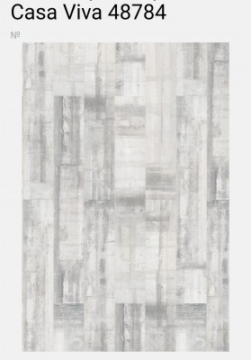

Преди 3 години бях подменил паркета в стая, която доста време използвах като склад. Явно обаче нещо мокро е било оставено в единия край. Резултата е няколко дъски, които са подпухнали по ръбовете и искам да ги заменя. Оказа се обаче, че вече този модел го няма никъде, а искам да изчистя и обзаведа детската стая.
Ще съм благодарен ако някой е запазил остатъка си след монтаж от същия модел да се свърже с мен и да го откупя.
Моделът е Classen 48784 10mm.
Извинявам се ако постът не в правилния раздел и моля да се премести ако е необходимо.

Ако не намериш, можеш да сложиш гранитогрес с подобен дизайн.

Намираш същия или най-близкия декор с същата дебелина закопчаването сигурно ще е различно но това се решава с изрязване на самите зъбчета за да влезат стария и новия модел един към друг и се залепят предполагам че става на въпрос за една две фуги

Да намериш същия ще е трудно, аз примерно пазя остатъка от паркета след като го наредя за такива случаи.
Не става ли с пренареждане?
Съответно повредените дъски да ги сложиш под някоя мебел?
Ами не, тези в края са рязани парчета, които нямам много избор къде да сложа...
silent - майстор
Аз имам такъв паркет но за съжаление нямам остатък...слагал съм го преди десетина години...трудно ще намериш същия...при правилни сметки и монтаж....почти няма остатък камо ли цели дъски...а в предвид и годините които споменах дори някой да е имал остатък едва ли го пази...може да махнеш една ивица от паркета където са дъските и да я направиш с друг паркет с подобен или контрстен цвят...така няма дате дразни и да стои като кръпка...
