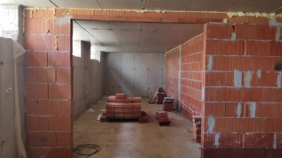

искам да се допитам относно разширяване на гаражен отвор.
В момента ширината на отвора е 2 метра, целта ми е да го направя ако мога 3 метра. Въпроса е, как се действа с хоризонталния ред тухли отгоре? Ако речем отнема по 50 см от двете страни, застъпването което го има сега ще изчезне, трябва ли да сваля и горните тухли (принципно не е проблем)?
И вторият ми въпрос е, как е най-удачно да се извърши тази процедура с циркуляр или ...? Ако някой има наблюдения, колко ориентировъчно би струвало това ако се викне човек за тази работа?
Благодаря.
bigdragon - майстор
Разширявай спокойно, тухлите в случая не носят нищо.
Когато махнеш тухлите крепящи щурца (първият ред тухли над
отвора само прилича на тухли), горните ще паднат самички, ще
ги държи само пяната.
Вратата ще е с височина до плочата...
storming - специалист
Благодаря. И аз предполагах, че нямам как и защо да запазвам този щурц, но исках да се допитам. Не знам изобщо защо строителя го е проектирал така. Ще чакам да го актуват и го почвам, че в момента не дават да правя "конструктивни промени".
Мисля да наема някой с циркуляр, така като че ли ще бъде най-чисто.

Още не съм се спрял окончателно на тип врата, но за момента клоня към ролетна, за която мисля тези ~20 см. няма да са проблем.

3,30 м.

Този щурц отгоре изобщо не ти трябва. Всичко което тежи от вратата така и така трябва да се анкетира към тавана.
Отстрани тухлите най много да носят вертикалните релси, но ако се пуснат носещи профили от пода до тавана ще е най добре.
Та въпроса с ширината, се решава със събаряне на тухлите.
