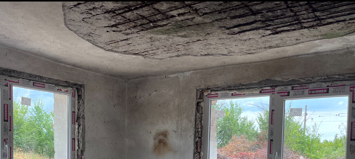

Здравейте, имаме стара къща едноетажна с таван. Не сме се вясвали с години. Покривът е протекъл и е нанесъл щети на плочата в стаята отдолу.
Бих се радвал да дадете мнение, как да го закрепя. Няма да се слага нищо. Просто да се изравни ако е възможно
Пс. Нещо от типа.. къртиш до здраво, дълбокопроникващ грунд, теракол и мрежа … или нещо друго

То плочата няма как да я усилиш с мрежи и тераколи. Ако отгоре тавана не се ползва с нещо тежко, замиташ тавана, боядисваш с грунт да не гние желязото и затваряй с вата и гипсокартон.

Това ми е другия вариант.

Учукваш до здраво. Почистваш с телена четка арматурата и измазваш с теракол. До и по арматурата никакъв матерял с примес на вар и гипс, само матерял на циментова основа. За финиш циментова, бяла шпакловка.
chapara - майстор
Топлоизолацията си я направи от горе, от към тавана.
Същото положение.
Минах с четката ръждопреобразувател.
Шпакловка с фибри.
Чак си го харесах.

Оставам с впечатлението обаче, че покрива не е оправен? Ако е така, първо него! Да няма течове на 100%.

Покрива е подменен над 70 процента.
zz_stefanov - майстор
Това че покривът е подменен частично нищо не значи. Или тече или не тече.
Ако тече е първото нещо за ремонт, другото после.
