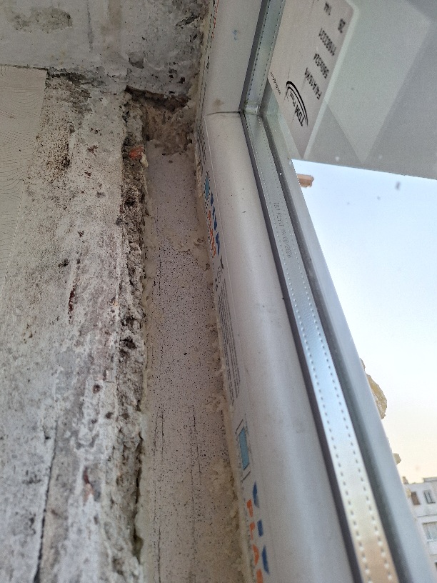

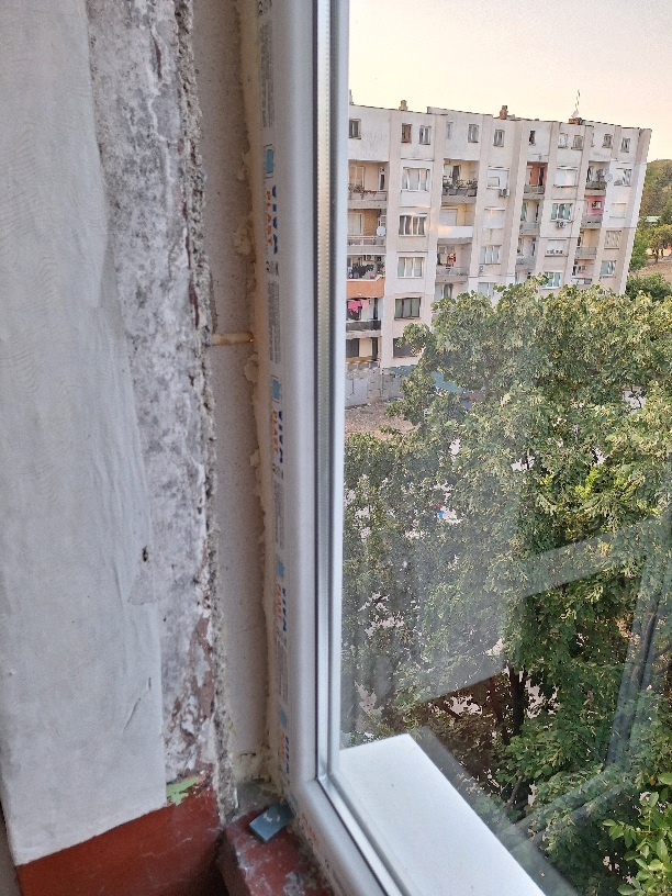

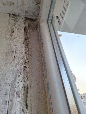

Здравейте. След монтиране на дограма на тераса се образува ниша която трябва да запълня. Отляво е стената на жилището, от дясно е дограмата и насреща е затворено с тухли итонг. Нишата е широка от 5.5 см. до 6.5 см. Дълбока е от 5 до 7 см. Въпроса е с какво да запълня. С фибран 5 см. или ивици от тухла итонг. Може ли да ги залепя с лепило за плочки, имам налично Баумит Флекс уни. Мисля да обмажа обилно и да натисна да излезе лепилото. Трябва ли грунд преди лепене или е достатъчно да втрия лепило на тънко върху итонта. Извинявам се за дългия пост.

Благодаря за отговорите.
С итонг ще е и парично по-евтино , лепило имам налично. Ремонта е при родителите ми пенсионери, а те държат да ми плащат всички разходи по материали и е трудно разбирането с тях.
Мисля да започна с половин парче тухла ,за да се разминат фугите със външните. Ще предвидя и място за шпакловане с мрежа. Взел съм и циментова шпакловка на Терафлекс за останалата част от пяната около дограмата.

Това си мисля, че дограма към лоджия:
Преди към м-у 20 - 30 години подзидах подобно на снимката под дограмата до пода с 100мм итонг.
Отгоре съм шпакловал без мрежа и днес там има пукнатини над 1 мм.
По принцип итонга е проблемен материал в експлоатацията след строителството и доста строители се отказват от употребата му след като са се убедили в това.
Днес аз бих предпочел изпълнение по съвета на MamaMy с добавката да не се ползва гладък XPS.
Писал съм във форума за отлепената ми шпакловка с мрежа в-у гладък фибран.
Аз бих ползвал фибран с канали.

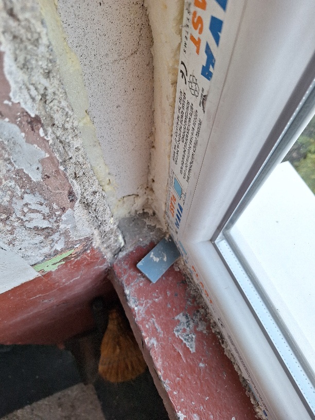

Да лоджия е. Тухлен блок пакетоповдиган. Запълването няма да носи товар. Вчера мерих какви парчета да отрежа и върви във дълбочина от 5 до 5.5 см. като застъпи 0.5 см. от дограмата и от 5 до 6 см. между дограмата и стената. Като ги намаля с половин сантиметър за лепило се получава малко парче. Мислех да го запълня с гипсова мазилка Кнауф Ротбанд, но писах, че гоня по икономична цена.

На един приятел на апартамента смениха цялата дограма на един път и понеже той живее в София и няма как да контролира майсторите ме помоли мен. Като отидох след монтажа ги заварих вече да обръщат дограмата с гипскартон. Спрях ги и му се обадих. Обясних му, че този материал не се понася много с влагата и точно покрай дограмите не е най-подходящ. Решихме да е с фибран и теракол с ъгли с мрежа. Майсторите ме гледаха малко криво. Единия даже си тръгна защото не бил свикнал някой да го командва, но на другия ден дойде и си работи до края. Сега след 7-8години съм убеден, че сме били прави. На прозореца в хола перваза и две педи нагоре отстрани всичко е подпухнало и се рони. Там където е фибрана не е мръднало. Друг е въпроса, че майсторите са си оставили ръцете и седи на квадратчета от мрежата релефно и си личи на някои места под латекса. Апартамента е 4 стаен и нито покрай вратите нито покрай прозорците има напукано освен въпросния пистолет.

Не отричам използването на фибран. Писах за по-икономично решение което пак да свърши работа. Лепило имам , тухлата е 0.95 евро. Фибран на 5 см е 5 евро ,а ще ползвам две ивици. Кнауф Ротбанд е 14 евро 30 кил. Ако имаше малка разфасовка щях да ползвам него. С Кнауф съм правил при мен на прозорец в кухня обръщане което беше около 4/4 см. и над 8 години нямам проблем.
