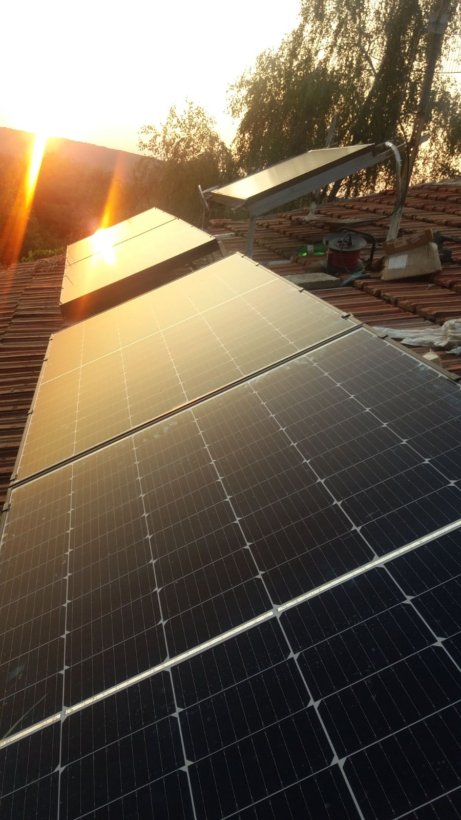

чет ное 11, 2021 10:17 pmradius написа: Зависи от терена, при мен е мергел и каквото изкопаеш, такова си и остава. Преч. ми станция и резервоара след нея са с 12мм стени и не са се смачкали. Т.е. може и да може да го вкопаеш без проблеми.Не е за зимата, а за цялата година. Тук няма ВиК. Всяка капка вода е ценна. Хората в градовете са свикнали просто да завъртят кранчето и да потече вода, без да мислят откъде се е взела тази вода. При нас не е така.
Значи смяташ да топлиш 10 кубика вода с отопл.кабел![]()
И последно, един вид епитафия на всичко- за какво ти е поливна вода през зимата ?

Най-добре ще е ако може да го закoпаеш както казват и другите. Ще реши много проблеми.
Ако искаш може да помислиш за варианта с фибран и полиуретанова пяна, но ще трябва да мислиш за нещо като кожух да скриеш тази грозотия, или по скоро първо да направиш въпросния кожух и да го запълниш с изолация поетапно след като резервоара е вътре.
За толкова пари не е ли вариант и сонда?

Има много лесен и евтин вариант за вкопаване без кофражи и бетонни саркофази.
Копа се дупката, отдолу се подравнява с пясък, пуска се бидона пълни се с 50-100 см вода от дъното и отвън се насипва земновлажен бетон. Да другия ден процедурата се повтаря докато не се зарие целият.
По тази технология се вкопават стъклопластови и полипропиленови басейни.
Иначе при растящи цени на тока бих се отказал от подгряваш кабел и бих се замислил за евтин самоделен слънчев колектор.

пет ное 12, 2021 5:50 amшоп написа: Има много лесен и евтин вариант за вкопаване без кофражи и бетонни саркофази.Колекторите вече ги сложих. Кабела ще е в случай, че наистина паднат температурите под -20.
