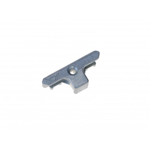

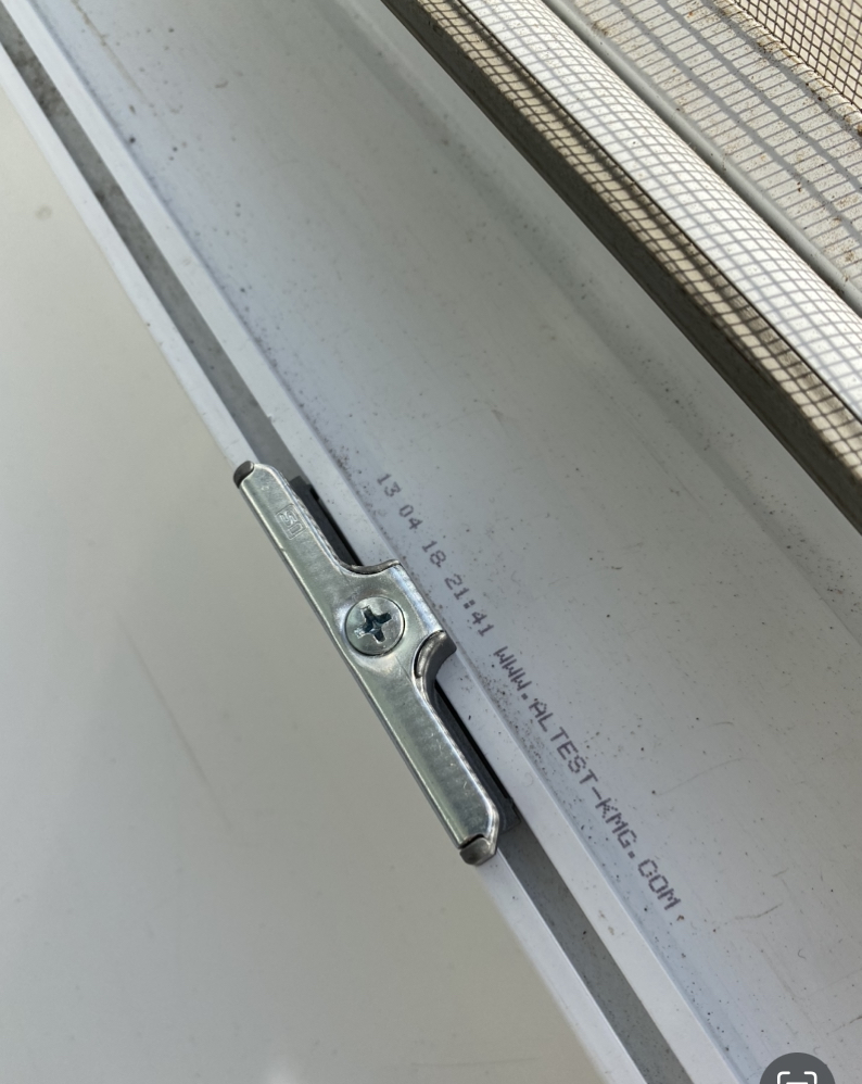

Ето този поръчах 6 броя, идеята е следната сменихме стъклопакет и затварянето, обаче аз не се съобразих че гумата на кмг е мнооого тънка и беше със подобен обков и прилепваше преди яко, сега с тези дето съм снимал на максимално не прилепва добре, и утре ще видим ако тези са по дъбели ще ги сложа тях ако не са горим с 14лв
fvaleryev
- Мнения: 72
пон окт 24, 2022 9:17 pmnaB4o написа: Откъде си? Играх подобна игра преди да сменя всички дограми. И май имам доста модели, по-дълги, по-къси, по-широки и тънки и тесни и дебели. Ще разровя ако се налага
EDIT: Днес взех тези дето ви снимах, хора тези металните дето ги купих са почти 2 пъти по дебели от тоя дето имах, сега уплътнява много добре, ако някой иска ще му напиша сайта.
Разлика има! Дори е по тихо двойно, аз не мога да разбера защо този майстор дето ми сложи тройния пакет и му казах изрично че рамката на КМГ гумата е супер тънка и трябва да прилепва здраво иначе и петорен пакет да сложиш то като не прилепва добре е все тая...
